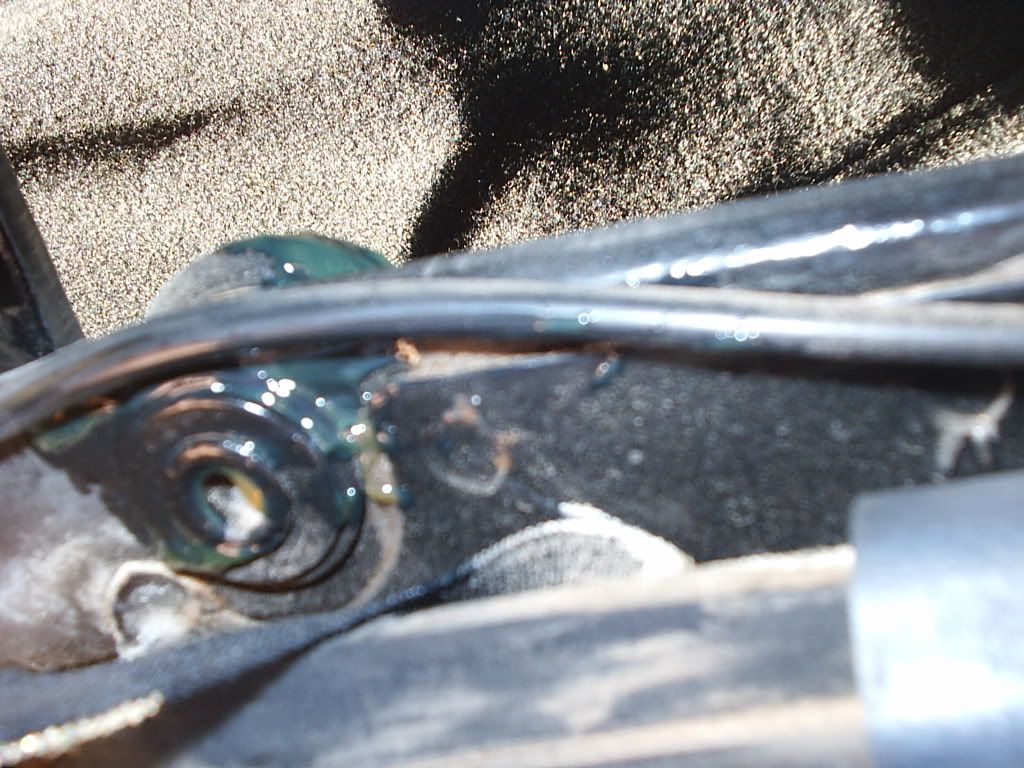

Los cabrios equipados con capota eléctrica pueden dar la lata por tema eléctricos o hidráulicos. Muchas veces, son chorradas que hacen la vida imposible (aquí también...)
Este es el sensor que indica a la centralita electrónica cual es la posición de la parte delantera de la capota (el pequeño contacto justo a la derecha del punto rojo)
La información viaja por un cablecito el la estructura de la capota (parte derecha) hasta la centralita en el maletero, y a veces se corta (pinchado por una articulación de la capota o desgastado por el roce con las varias partes móviles de la capota)
[ CAPOTA ] ¿Dónde está el sensor de posición de la parte delantera de la capota? Sensor10
[ CAPOTA ] ¿Dónde está el sensor de posición de la parte delantera de la capota? Sencor10
[ CAPOTA ] ¿Dónde está el sensor de posición de la parte delantera de la capota? Sensor11
Como veis, debería de cambiar algunas de las gomas elásticas de la capota...

Amigo al medir con multímetro el sensor del baúl debe dar continuidad desconectando las fichas ???

No sé decirte. Soy nefasto en electricidad. Lo que sí sé es que cuando el maletero está abierto, el interruptor que se apoya sobre la pestaña al lado del cierre corta el circuito con lo cual ya no se puede efectuar la maniobra de la capota. Si no llevas el embellecedor alrededor del cierre del maletero (en su parte cerca del paragolpe trasero, no la del portón), la capota no va a funcionar.

O.k si está y lo medi con multimetro y está enviado la señal
