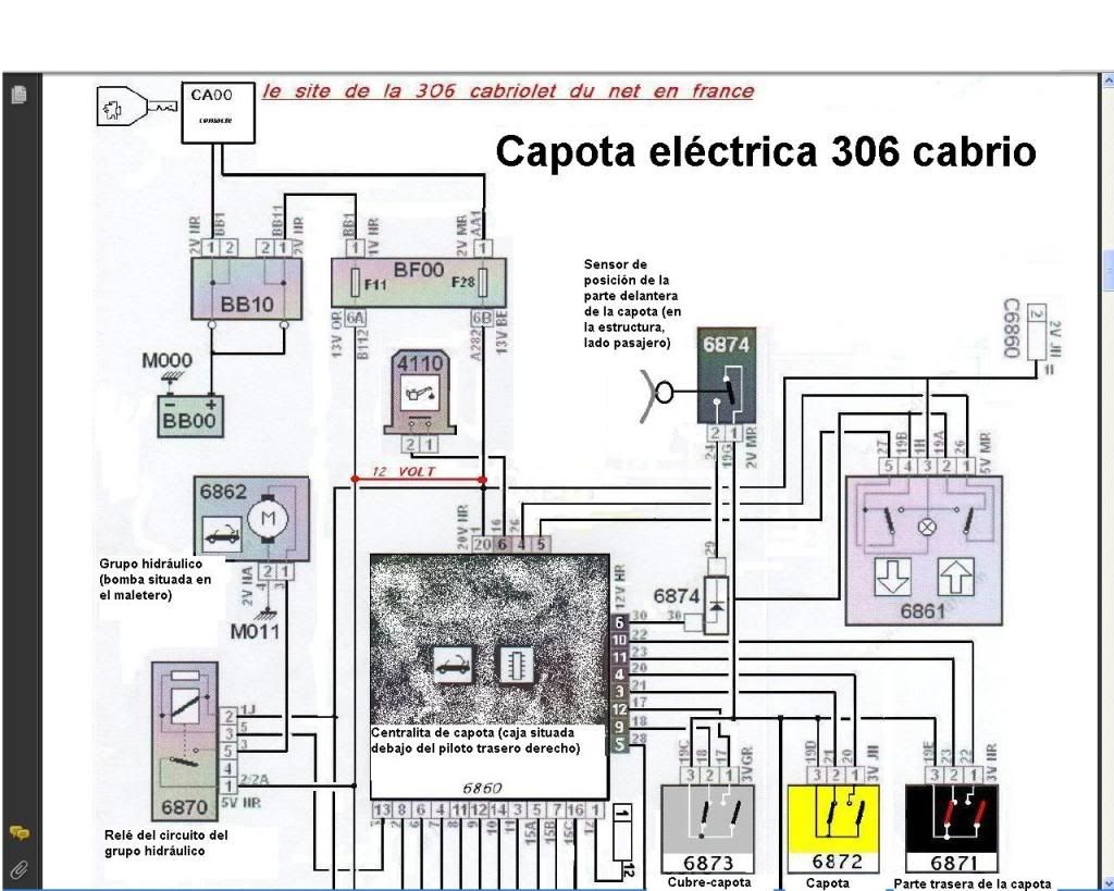

Hola, quisiera conseguir el circuito electrico de la centralita, tengo el cabrio modelo 96, asumo que es la central la falla dado que la probamos con otra y funciona, soy electronico y me gustaria intentar repararla. Muchas Gracias. Saludos

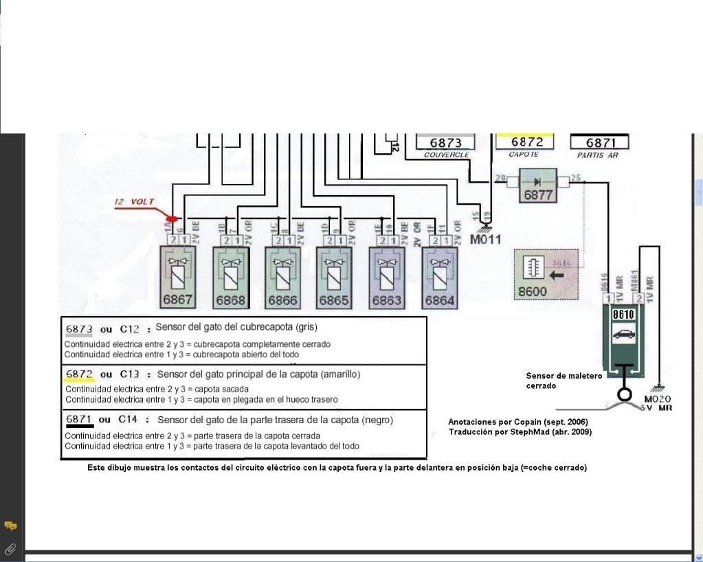

Lo único que tenemos es esto :
A ver si es lo que buscabas. Más datos por aquí :
