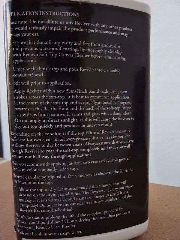

Cuelgo las intrucciones de uso de los 3 botes de Renovo para capota :
Primero el shampú, luego el tinte y para acabar el impermeabilizante :
[ CAPOTA ] Productos Renovo - Modo de empleo Renovo11
https://2img.net/h/i589.photobucket.com/albums/ss332/club306cabrio/6%20CAPOTA/P1060916.jpg
A ver quien habla inglés... Por orden de izquierda a derecha :
El shampú :
[ CAPOTA ] Productos Renovo - Modo de empleo Renovo10
https://2img.net/h/i589.photobucket.com/albums/ss332/club306cabrio/6%20CAPOTA/P1060925.jpg
El tinte :
[ CAPOTA ] Productos Renovo - Modo de empleo Renovo12
https://2img.net/h/i589.photobucket.com/albums/ss332/club306cabrio/6%20CAPOTA/P1060926.jpg
El impermeabilizante :
[ CAPOTA ] Productos Renovo - Modo de empleo Renovo13
https://2img.net/h/i589.photobucket.com/albums/ss332/club306cabrio/6%20CAPOTA/P1060928.jpg

Mensaje por MiguelSonnak el Dom 26 Sep 2010, 02:08
Champú:
Instrucciones:
Es aconsejable probar el producto en un área discreta para garantizar la correcta aplicación del producto. Nunca utilize máquinas de lavado a presión en capotas soft-top (de tela).
1. Aplique un cepillo de cerdas seco en la zona a tratar para eliminar cualquier tipo de suciedad o residuo.
2.Humedezca el soft-top con un spray de agua o un paño húmedo.
3.Agíte el recipiente bien antes de abrirlo.
4.Viérta el producto en un recipiente adecuado.
5.Aplique con un pincel de 2” el producto sobre el soft-top.
Empieze desde el centro hacia los bordes de la capota.
6.Deje actuar el producto durante 10-20 min. para garantizar que el limpiador ha hecho efecto en la mugre y las manchas.
7.Comienze a frotar la capota con agua caliente y una esponja o paño hasta que el producto empieze a hacerse espuma y la suciedad se elimine facilmente.
Una vez eliminada la suciedad enjuague la capota con agua. Repita el proceso si es necesario.
Para zonas muy sucias deje actuar el producto durante una hora (60 min.), el tiempo ideal para que el producto haga su efecto. Las zonas muy sucias deberán ser limpiadas con un paño caliente y un cepillo de cerdas. Termine el proceso enjuagando con agua la capota. Repita el proceso si es necesario.
Para finalizar deje secar la capota antes de aplicar el producto RENOVO ULTRA PROOFER. Esta maravillosa fórmula protege la capota contra manchas y oxidación. Asimismo contiene inhibidores del moho, mantillo y rayos Ultravioletas.
Lo dejo aquí por ahora y me voy a dormir. Ya traduciré lo que queda de este bote y los siguientes a lo largo de la semana.

2 - TINTE
Preparación para teñir la capota con el Renovo Reviver.
Tapar todo el coche por si se salpica con el tinte, con papel de periódico por ejemplo, y cinta de pintor. Trabajar con un trapo húmedo a mano por si las moscas...
[ CAPOTA ] Productos Renovo - Modo de empleo P1070612
[ CAPOTA ] Productos Renovo - Modo de empleo P1070613
No salpica tanto como pensaba, ha sido bastante más fácil y rápido de lo que me imaginaba. Menos mal que llevaba el maletero tapado, porque cuando la brocha salpicó, no avisó. Sin embargo, me pregunto si es bueno tapar todo ya que al quitar los periódicos, me di cuenta que había chorretones por debajo de los papeles... grr
Después :
[ CAPOTA ] Productos Renovo - Modo de empleo P1070614
[ CAPOTA ] Productos Renovo - Modo de empleo P1070615
He usado un bote casi entero. Cuidado con las costuras. Pensé que era mejor echar más tinte por allí, pero se han llenado de tinte y de allí venieron los chorretones.
Recomiendan echar dos manos de tinte, y si puedo pedir otro bote mañana, le doy otra mañana o pasado...
Luego, toca sellar todo con el tercer bote y cambiar la luneta trasera que ya espera... nino

Mensaje por S306cabrio el Lun 01 Ene 2018, 16:11
Hola, ayer me lié la manta a la cabeza para limpiar la capota con lo que me quedaba del champú Renovo.
Se suponía que había que humedecer la capota (pero se me olvidó), antes de aplicar el champú a brochazos, dejar reposar para luego frotar con cepilla y aclarar. No se aprecia bien en la foto el color de la espuma... Parecía que chorreaba aceite motor.  grr
[ CAPOTA ] Productos Renovo - Modo de empleo Thumbn20
[ CAPOTA ] Productos Renovo - Modo de empleo Thumbn19
[ CAPOTA ] Productos Renovo - Modo de empleo Thumbn21
Resultado final muy bueno. Me quedan unas gotas de champú, así que en cuanto vuelva a tener algo de tiempo, la vuelvo a limpiar y aplico el producto sellador/protector de Renovo. Nunca he tenido problema de filtración, pero se supone que protege de los rayos UV... y me queda medio bote, ¡así que toca usarlo! cairo
