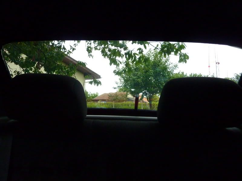

Ayer me puse por fin, y ya la tengo puesta. Ahí van unas fotos.[ CRISTALES ] Lunetas traseras made in Francia 20110605309
[ CRISTALES ] Lunetas traseras made in Francia 20110605311
Lo que más me costó fue quitar el pegamento del adhesivo viejo. Con disolvente mal. Así que acabé utilizando una ¡GOMA DE BORRAR! para quitar lo más grueso, y luego los restos con disolvente universal. Aún así, menuda paliza.

Pero al final el resultado merecio la pena. ¡Mirad que transparencia!
