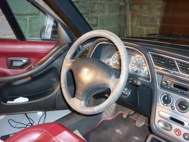

Compré un volante de piel de segunda mano en eBay en muy buen estado :
[ VOLANTE ] Restaurar un volante de cuero PIC_0194

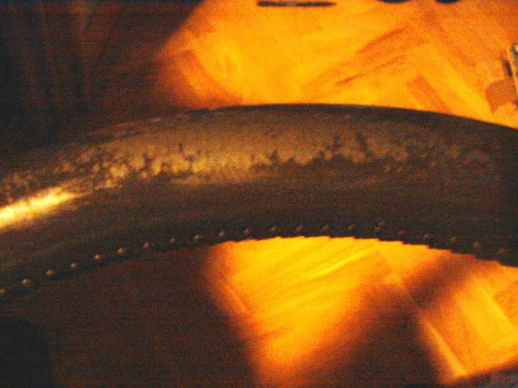

... quise limpiarlo bien, PERO USÉ UN TRAPO DE MICROFIBRAS Evil or Very Mad
Resultado:
[ VOLANTE ] Restaurar un volante de cuero PIC_0258
Así que si os ha pasado lo mismo o si simplemente queréis darle un toque de nuevo a vuestro volante de piel :

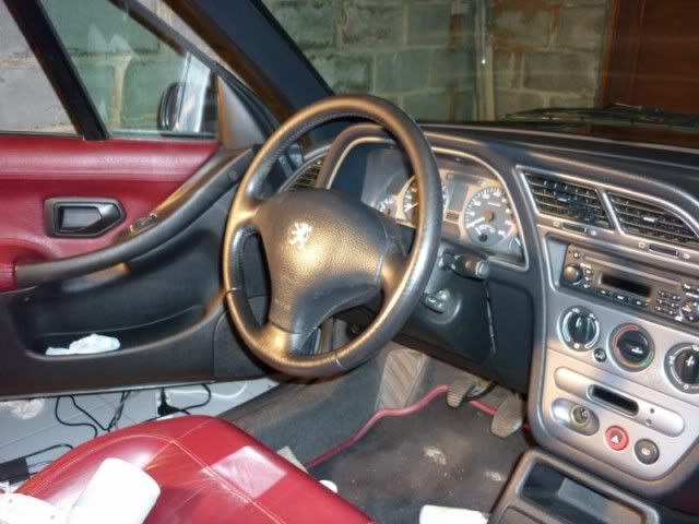

El resultado
Volante pulido
[ VOLANTE ] Restaurar un volante de cuero P1000104
Primera mano de tinte
[ VOLANTE ] Restaurar un volante de cuero P1000105
Tercera mano de tinte
[ VOLANTE ] Restaurar un volante de cuero P1000106
El resultado final
[ VOLANTE ] Restaurar un volante de cuero P1000109
¡Un volante nuevo! cairo
Madnux nos asegura que el tinte aguanta muy bien y no se va con agua. El volante no resulta tan brillante como en las fotos, pero mas bien negro mate como el original.
