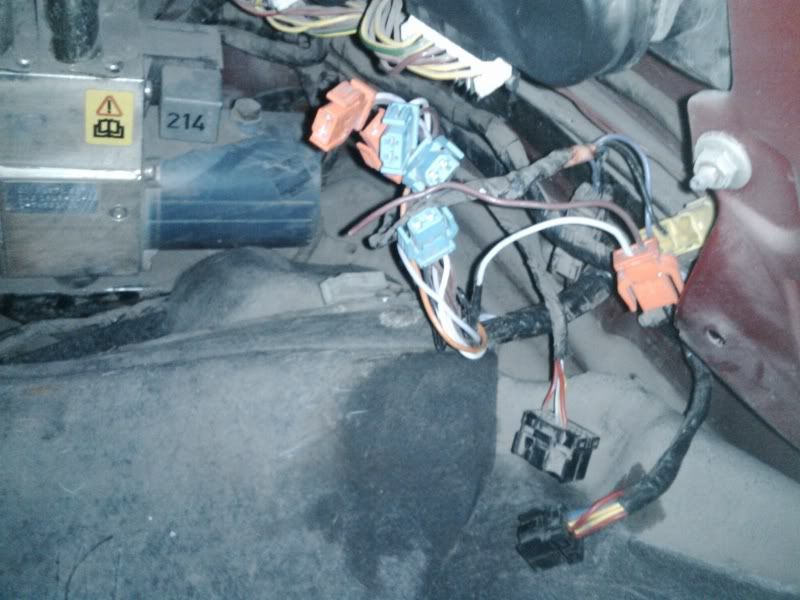

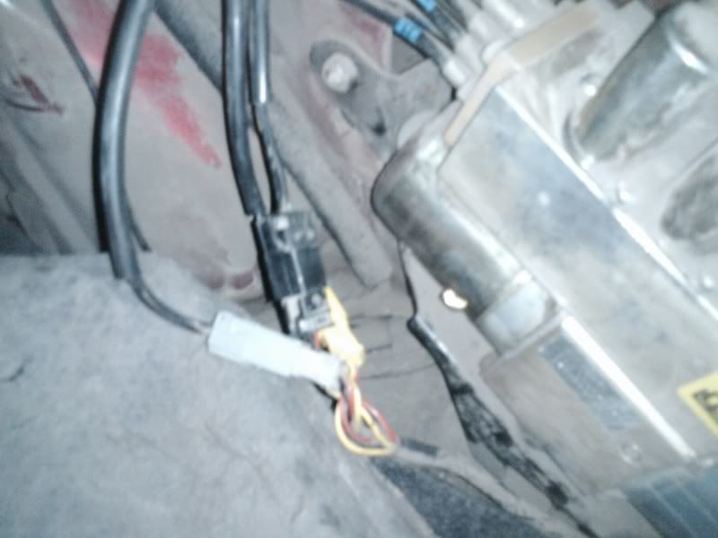

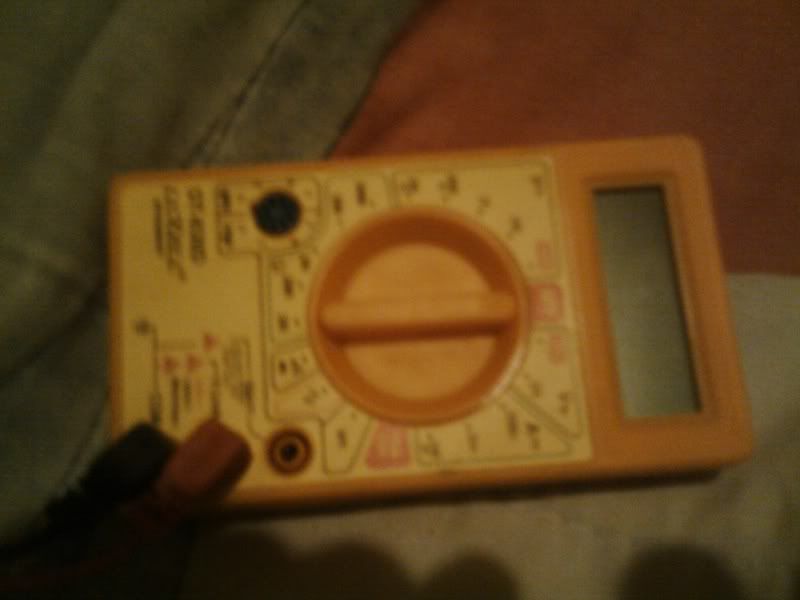

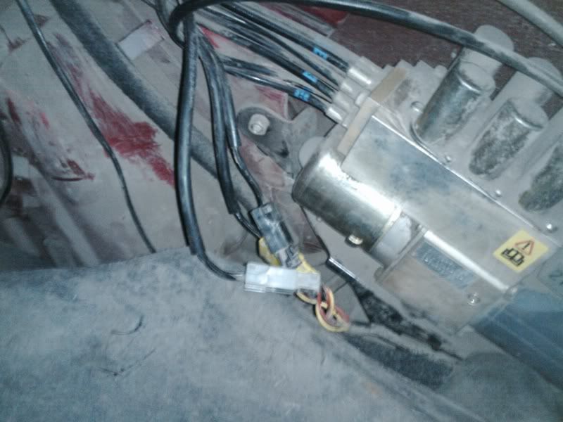

hola chicos hoy trate de hacer la prueba del fallo parece estar todo correcto.pero nose si puse bien el multimetro(tester),ahi le mando foto y diganme en que posicion lo pongo porque cuando tenia corriente me marcaba 0.04 , 0.05 y tambien le mando foto de los cables porque la verdad mucho no me guio en donde tengo que medir aparte falta algun cable?
les recuerdo que me falta la centralita porque supuestamente al dueño anterior se le quemo...
espero su ayuda asi mañana lo sigo haciendo..

La posición que tienes que escoger en este aparato...
...si no me equivoco es la que te permite tener una lectura de 0 cuando no hay contacto, y uno cuando juntas los dos cablecitos.

ok gracias steph.hice el paso a paso anda todo bien pero cuando hice el puente para ver si hacia el clack lo hizo.pero no se escucho la bomba que haga ruido tambien.despues me di cuenta que faltaba poner los cables de la bomba.los puse pero un cable de eso que es naranaja que va adelante esta cortado.sin un cable de eso no anda la bomba para nada?

ahi te mando la foto.esos cables naranja y celeste son de la bomba,bueno el naranja que te marque es el cortado sin uno de eso no anda la bomba verdad?
http://img530.imageshack.us/img530/9525/circuitoh.jpg

yo los puse como en la foto que vi tuya cuando cambiaron unos cable mire bien la bomba y puse los cables con los colores que corresponde digamos todos los celeste van del lado izquierdo y los naranja del lado derecho y despues mire los colores de los cables y los puse todo bien pero uno no porque esta cortado..lo que queria saber es si o si tiene q estar todos conectados para que anden? ahora voy a comprar el rele,eso que funcion cumple si lo cambio!!porque hace el clack pero no hace ruido la bomba.

los cables de la bamba son marrones desmontas la bomba y ya se ve son los unicos.
los enchufes son los micros de seguridad de la capota ,son los hidraulicos el de la posicion de la capota y el de capo no tiene mas se ven bien en los planos electricos del brico miralos creo que lo entenderas sin problema
el tester si lo pones que pite te mide continuidd o sea si hay un cable roto no pita pero siempre sin tension si quieres ver tensin tienes que poner en V _DC y paciencia yo le di muchas vueltas y aun no logre que funcione

los enchufes de micro de seguridad que decis son los celeste y naranjas? porque los tengo desenchufado.que funcion cumple eso? si o si los tengo q poner? porque el cable cortado es uno naranja chiquito que va a la bomba.y para medir tension es 200 del multimetro?

Me dicen en el foro francés que son los cables de las electrovalvulas del motor hidráulico y que te falta la centralita (cosa que sabías si recuerdo bien, ¿no?)
