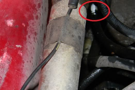

Solucionado Re: [ CAPOTA ] ¿Cómo buscar un fallo eléctrico de capota?
Mensaje por vansk8 el Jue 02 Sep 2010, 01:15
aca les dejo la foto aver si pueden verlas.
ahi estan asi espero respuesta
Mensaje por S306cabrio el Jue 02 Sep 2010, 01:30
A mí me parece que tienes un latiguillo pelado, que además está muy brillante, con lo cual, seguramente manchado de aceite.
Mira si la fuga viene realmente de allí o de otro lado.
En cuanto al cable, no sé decirte, pero conozco a alguien que sí... jejeje vamos a preguntarle a Copain, él sí que controla
Mensaje por vansk8 el Jue 02 Sep 2010, 02:32
ok y otra pregunta que no me contestaste aver si sabes. por ese motivo no bajaba ni subia la capota? por la perdida deja de andar? como te dije sube la luneta trasera y sube la tapa y no se mete la luneta ni toda la capota solo si la ayudaba andaba.
Mensaje por S306cabrio el Jue 02 Sep 2010, 06:56
Claro, claro. Si pierde líquido, pierde fuerza y en algún momento, llega a detenerse.
Mensaje por vansk8 el Jue 02 Sep 2010, 07:12
claro yo ayudandolo con la mano se movia pero si no no.
estoy viendo si me lo reparan aca o me lo sustituyen ya que hay fabricantes de mangueras hidraulica asi no la mando a pedir afuera y me ahorro dinero.
Mensaje por S306cabrio el Jue 02 Sep 2010, 07:22
Que no te den latiguillo de un diametro menor ¿ok?
Mensaje por vansk8 el Jue 02 Sep 2010, 07:24
ok del mismo diametro si o si o puede ser un poco mas grande?
otra pregunta mas. ahi donde me pierde a mi tiene 2 latigillos no? porque vi otro mas atras por eso te pregunto. que hace q baje la luneta y baje toda la capota no?
Mensaje por S306cabrio el Jue 02 Sep 2010, 20:00
Él que está tocado parece ser el que hace subir y bajar la luneta trasera ¿me equivoco? Sería él que va al brazo hidráulico pequeño de la parte derecha. Ya lo cambié yo. Hay un montón de fotos por ahí. Y como te decía si puedes, cambia los dos latiguillos que van hacia este brazo, que no resulta muy accesible (te aconsejo quitar el asiento trasero, el reposabrazo trasero derecho y el panel trasero correspondiente...)
En cuanto al cable, parece que va hacia una de las bobinas del grupo hidráulico y si es marrón es un +12v. Mira a ver...
Mensaje por vansk8 el Jue 02 Sep 2010, 22:59
ah es raro porque sube la luneta pero no baja por eso me parece extraño
Mensaje por S306cabrio el Vie 03 Sep 2010, 06:55
Curioso, sí. Quizás la perdida de líquido se haga por el latiguillo donde más presión hay cuando baja la luneta...

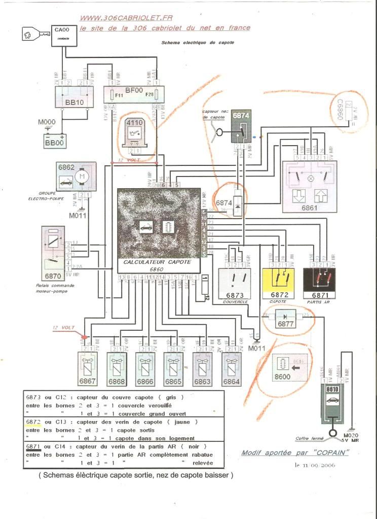

Mensaje por 123melollevo el Vie 21 Ene 2011, 00:44
le di un ojo al esquema electrico y me faltan elementos que no se que son teneis la lista de aparatos del cabriolet por ejemplo:
esta es del 306 3 o 5 puertas
Mensaje por 123melollevo el Sáb 22 Ene 2011, 13:29
me falta por saber que es :
8600,
6877
6874- esto solo es una ficha de enlace?
4110- supongo que es el sensor de temperatura de aceite. que tiene que ver?
c6860- supongo que es entrada de 12.
gracias
Mensaje por S306cabrio el Sáb 22 Ene 2011, 15:09
8600,
6877
gracias
Aquí está una lista más completa, pero en francés...
http://306cab.free.fr/images_forum/numeros-schemas-peugeot.pdf
8600 Esto es del antirrobo
6877 tiene que ver con el contacto que indica que el maletero está abierto. Cuando el maletero no está cerrado, no funciona la capota eléctrica para que el cubre-capota no choque contra el portón. He oido hablar de un sensor que manda una señal en función de su posición (¿llevará mercurio?) pero en el mío, hay una pletina de plástico alrededor del enganche de la cerradura y un simple interruptor que se apoya allí.
6874 esto también es de la capota eléctrica aunque todavía...
4110- pone sensor de temperatura de aceite. No entiendo lo que tiene que ver. ¿No será el 6110 que es del EELL trasero izqueirdo?
c6860 en la lista pone cajetín de capota électrica ¿puede ser un cable que va a la centralita debajo del piloto trasero derecho?
Mensaje por 123melollevo el Sáb 22 Ene 2011, 16:20
joder gracias.
que vamos hacer con este moderador que tenemos,
aceptas premios nobel.jiji
muxas gracias.
aqui estan las dudas
4110 dice: manocontact huile moteur
6874 : contacteur capote electric..
6877 : diode overture coffre
8600 : boitier alarme antivol
C6860:test capote electrique
mi traduccion mala, entiendo que:
4110: contactor de presion hidraulica( donde esta situado? no lo veo en el esquema principal. teneis foto de esto?)
6874: contactor de la capota electrica ( pone lo mismo que el mando 6861. dice copain que es un clavija (la mas pequeña que esta junto a la amarilla gris y negra) pero el diodo que tiene en el esquema? que viene en la clavija? en la macho o la hembra?
6877: diodo de seguridad de apertura (que esta en la propia ficha tambien? o estan los 2 en la salida de la centralita (integrados a ella')
8600: caja alarma antirrobo (esta conectado al detector de cierre del maletero para saber su posicion . esta me lo traera el coche por que tiene la alarma original)
C6860: tes capota electrica (solo se q es un cable amarillo de 2 vias que esta en el pin 2 de su ficha. a donde ira? a la centralita del cohe?
alguien puede exarme una mano.
gracias
Mensaje por S306cabrio el Sáb 22 Ene 2011, 16:51
¿Premio Nobel? joer... no, pero se aceptan cabrios recién pintados... gafass
La 4110 tiene toda la pinta de ser un sensor de nivel o presión de aceite hidráulico en la bmba de la capota.
Lo demás, no sé decirte... creo que es hora de llamar a Copain idea2
TRADUCTION
4110: Contact de pression d'huile ( Où est-il situé ? je ne le vois pas sur le schéma principal. Vous avez une photo de ce contact ?)
6874: Contact de la capote électrique (même chose que pour le 6861. Copain dit que c'est une prise (la plus petite, celle qui est avec la jaune, la grise et la noire) Mais alors la diode qui apparaît sur le schéma ? Elle est dans la prise ? Mâle ? Femelle ?
6877: diode de sécurité d'ouverture (Elle aussi est dans la fiche ? Ou alors, c'est intégré au calculateur ?)
8600: alarme antivol (Connecté à la fermeture du coffre pour conaaître sa position ? Ça fait partie de l'équipement de la voiture, vu qu'elle a l'antivol d'origine ?)
C6860: Capote électrique (Je sais seulement que c'est un câble jaune à 2 voies au contact 2 de cette fiche. Où va-t-il ? Au calculateur de la voiture ?)
Mensaje por copain el Dom 23 Ene 2011, 22:37
C'est un contact moteur sur la pression huile à brancher sur le frien à main.
TRADUCCIÓN : Efectivemente, es un contacto con el moteur y la presión de aceite. (Si entiendo bien, es el cable que conectas con el interruptor debajo del freno de mano para poder abrir la capota con el motor en marcha. Hay un brico muy bueno por ahí, vale la pena hacerlo)
C'est une diode en ligne (monter en série sur le fil)
TRADUCCION : es un diodo en línea, montado en serie en el cable
Ca fait partie de l'équipement électrique d'une capote
TRADUCCION : Esto forma parte de sistema eléctrico de la capota
C'est une fiche rouge qui est utilisé que par Peugeot pour leur app. de contrôle
TRADUCCIÓN : Es un cabl erojo que sól usan en la Peugeot para sus aparatos de control.
Mensaje por S306cabrio el Lun 24 Ene 2011, 12:00
123melollevo : Ya he puesto la traducción. Espero que te sirva, sigue preguntando si te hace falta más información copiando / pegando a partir de las preguntas y respuestas en verde etc. De una en una si eso que sino nos vamos a perder... ¿vale?
Copain : merci pour ces présicions Copain ! Quand tu dis que les diodes sont montés en ligne, où se trouvent-elles exactement ? Dans les prises elles-mêmes ? Ou dans un espèce de cylindre au milieu du câble ?
TRADUCCIÓN : ¡Gracias Copain! Cuando dices que los diodes están en línea, ¿dónde están ubicados exactamente? ¿Dentro de los mismos enchufes? ¿O dentro de algún cilíndro en medio del cable?
Última edición por S306cabrio el Miér 26 Ene 2011, 00:41, editado 1 vez
Cantidad de envíos : 8232
Agradecimientos : 29
Mensaje por copain el Mar 25 Ene 2011, 21:30
Dans un espèce de cylindre au milieu du câble de couleur noir et/ou marron.
TRADUCCIÓN : Dentro de algún tipo de cilíndro en medio del cable de color negro y / o marrón.
