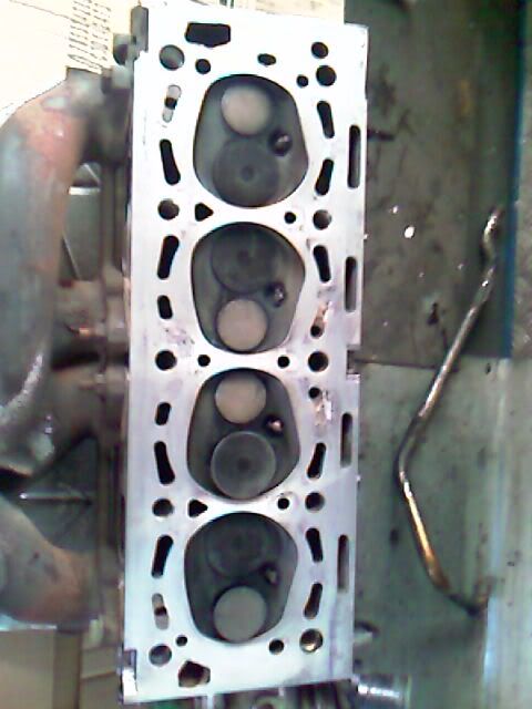

Lo positivo de todo esto es que... la culata me iba dejar tirado en cualquier momento... motivo, estaba quemada entre los dos pistones del medio... bueno menos mal. sino ya me veia tirado con las niñas esperando que venga la grua.

este es el filtrito que va dentro de la culata

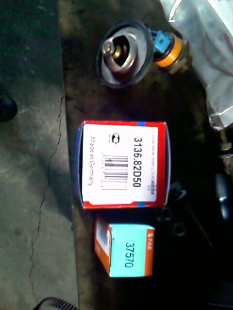

fotos del algun recambio

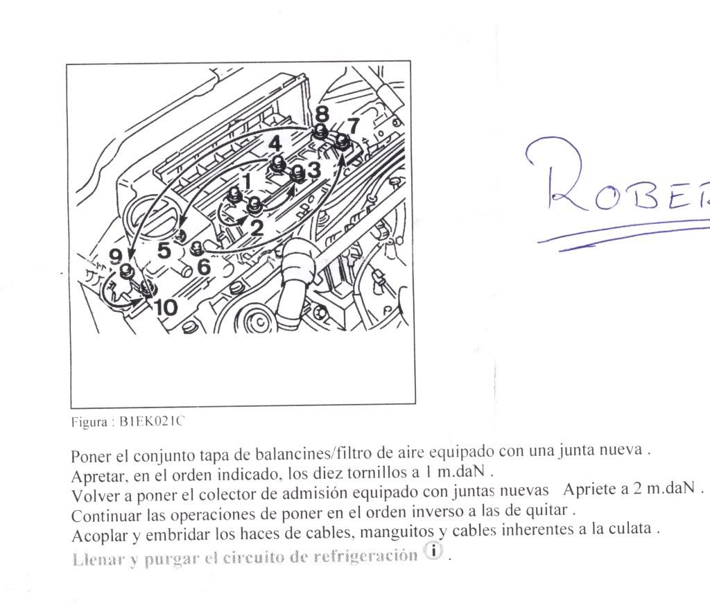

Aqui esta el manual de apriete de la tapa de balancines, en este caso es para el 2.000 del 95 , pero supongo que los pares de apriete seran los mismos para el resto de cilindradas.
