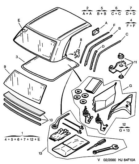

Por si les sirve, esto lo tomé de www.306cab.co.uk
Peugeot 306 Cabriolet: Leones y Generaciones de Hard Top ________________________________________
En Francia, la edición Roadster no existe, y toda la primera generación de techo duro tiene los leones. Sólo hay dos generaciones para el techo, y 2 tipos de conectores eléctricos.
La palabra correcta es "primera generación" y no "fase 1 " para el techo. Así que:
Techo Duro números 0 a 999 (1 ª generación de techo duro) para coches fase 1: leones y viejos conectores.
Techo Duro números desde 1000 hasta 4000 (1 ª generación de techo duro) para coches fase 1 y 2: leones y los nuevos conectores
Techo Duro números 4000 a la actualidad (2 ª generación de techo duro) sólo para los coches fase 3: ningún león y nuevos conectores
Hay también 4 generaciones de coches:
- 1: 2000 primeros 306 Cabriolet no puede adaptarse a cualquier techo duro (sin agujero para atornillar en el coche ni en la estructura del techo),
- 2: es necesario hacer solo agujero en la estructura del techo,
- 3: es necesario cambiar la junta,
- 4: nada que hacer.

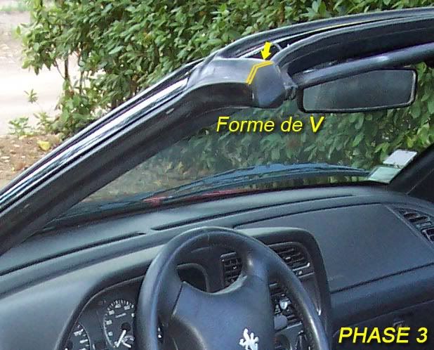

Si te compras un techo duro, comprueba que lleva todas sus herramientas y que las juntas de tu cabrio resultan compatibles. Si le sacas fotos a tu junta de parabrisas bajo todos los angulos, lo mismo puedo decirte si tu coche lleva la primera versión o la segunda (compatible con el hard top).
Luego hay un asunto de anclaje. Hay 4 tipos de cabrios respecto a esto :
- Tipo 1 : desde el primer cabrio hasta el 25/02/94 (nº DAM 6230 al 6338)
- Tipo 2 : del 25/02/94 al 18/04/94 (del nº DAM 6339 al 6378)
- Tipo 3 : del 18/04/94 (nº DAM 6379) hasta la intalación del segundo tipo de junta (pero no sé ni la fecha ni el nº)
- Tipo 4 : los cabrios con el segundo tipo de junta de para-brisas (con las esquinas en forma de V, como en la foto).
Para los primeros tres tipos de cabrios, hay que taladrar los soportes, ajustar piezas, cambiar la junta de parabrisas etc. Los de Tipo 4 no necesitan ninguna modificación, pero no sé nada más...

No sé yo... A mi me parece distinctas a las que llevan mi cabrio y él de Gullwing por ejemplo. esta tarde hemos sacado fotos.
Mira allí se ve bien la goma de parabrisas compatible con los hardtops.
http://www.306cabriolet.es/t1304-musica-pop-con-cabrio#15351
A partir del minuto 2,35 Wink
Gullwing, si lees esto, por favor, ¡cuelga las fotos o pásamelas!
