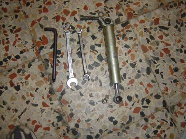

Primeramente la herramienta que necesitaremos:
- Una llave del 12 para racores.
- Una llave de estrella del 17
- Una llaver Thor del 50

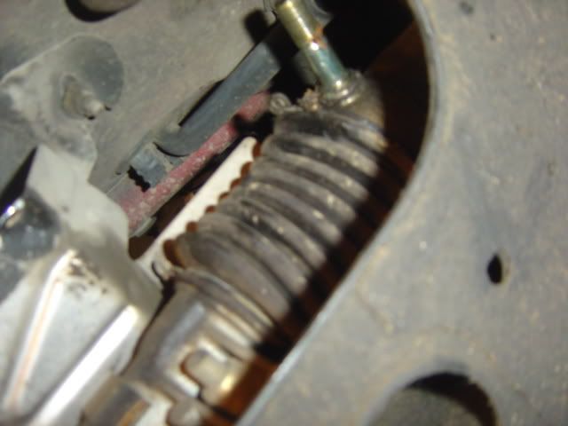

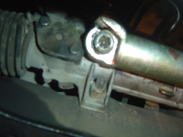

Los tornillos, si es la primera vez que lo desmontais, estan con liquido bloqueante, con lo que cuesta un poco aflojarlos.
Se afloja primero los racores de los latiguillos del liquido de direccion, y a continuacion los dos tornillos que sujetan al hidraulico.

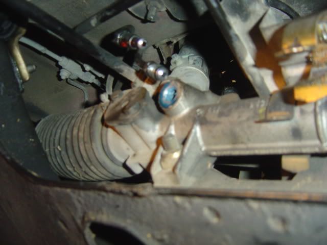

Una vez quitados todos los tornillos, el hidraulico sale sin ninguna dificultad.
El montaje es el proceso al reves. Se coloca el hidraulicoa en si sitio y se ponen los tornillos qu el lo fijan a la columna de la direccion. El que quiera pude ponerle liquido bloqueante, y darles un buen apreton. A continuacion se atornillan los latiguillos empezando por el de la parte de arriba.
