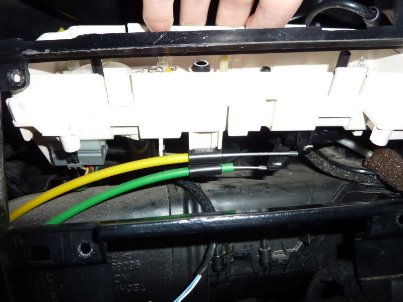

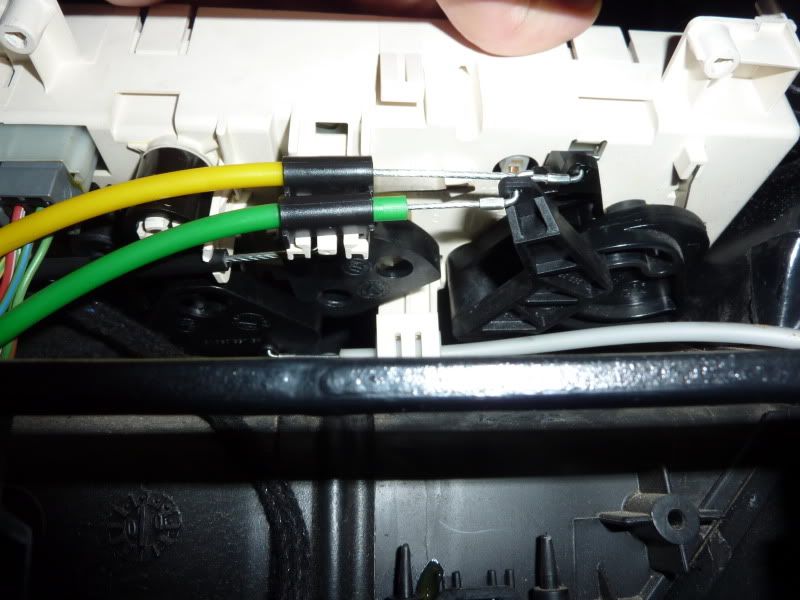

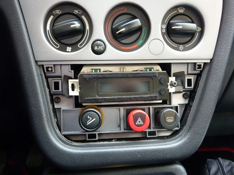

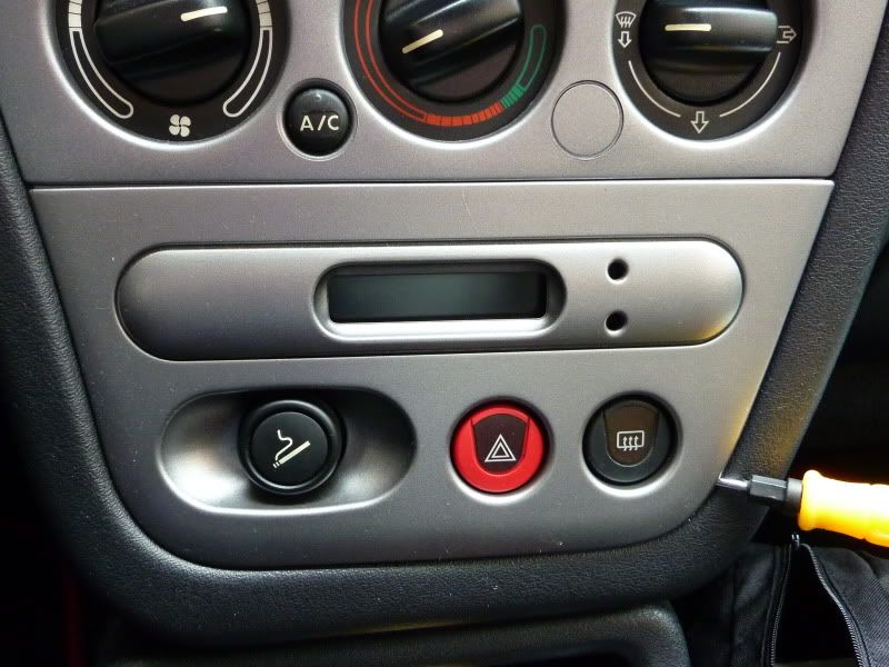

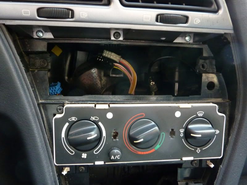

Hola, pongo unas fotos de como desmontar los mandos de la calefacción. Sigo sin casi nada de aire caliente en el coche grr Acabo de mirar y no me parece que se deba a una funda de cable que se mueva...
Así que no sé... En fín, aquí están las fotos, espero que sirvan, aunque sea para cambiar las bombillas detrás de las ruletitas.
[ CALEFACCIÓN ] Desmontar los mandos de la calefacción  P1070327
[ CALEFACCIÓN ] Desmontar los mandos de la calefacción  P1070329
[ CALEFACCIÓN ] Desmontar los mandos de la calefacción  P1070332
[ CALEFACCIÓN ] Desmontar los mandos de la calefacción  P1070333
[ CALEFACCIÓN ] Desmontar los mandos de la calefacción  P1070334
[ CALEFACCIÓN ] Desmontar los mandos de la calefacción  P1070336
[ CALEFACCIÓN ] Desmontar los mandos de la calefacción  P1070337
