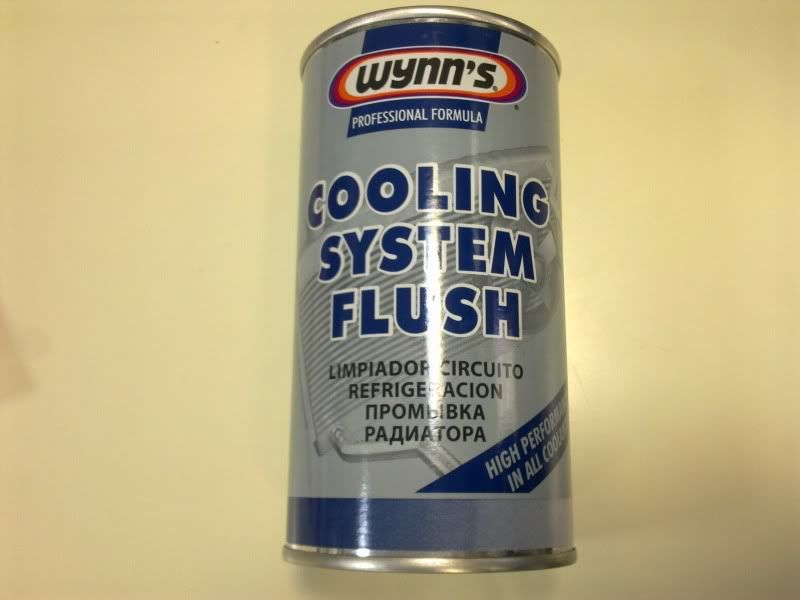

Lo único que encontré ha sido una lata de Wynn's. He vaciado la lata en el radiador pero antes, quise asegurarme de que iban a caber los 33cl de producto de la lata...
[ CALEFACCIÓN ] ¿Para limpiar el radiador de calefacción? Imagen0796
¡Como no iban a caber! ¡Estaba esto en el mínimo! Así que nada más echar el líquido, ya tenía algo de calefacción, probablemente porque el anticongelante ni llegaba al radiador de calefacción grr
Este finde vacío el circuito por completo y a ver que pasa. Mientras tanto voy añadir agua, creo...

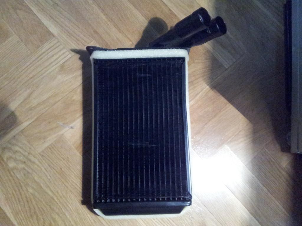

Mensaje por S306cabrio Miér 17 Abr 2013, 23:34
Al final tuve que cambiarle el radiador de la calefacción ya que el original estaba lleno de barro... Le pusimos uno de aluminio, y se conseguían tempareturas de aire caliente mucho más elevadas, pero... resulta que tenía una fuga intermitente. Vamos, que cuando menos me lo esperaba, acababa el parabrisas cubierto de baho, y el coche oliendo a regaliz quemado Sad
Me han explicado que estos radiadores, al doblar los tubos de aluminio, se puede llegar a estirar demasiado y acaba reventando.
Así que esta vez, radiador de cobre, que se supone que aguanta mucho más...
