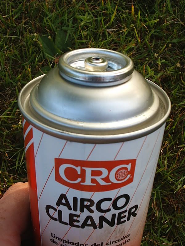

PD : ¿Alguién sabe que tipo de espray usa la misma boquilla? ... que no sé donde está esta oops

bueno en cuanto a la boquilla, es una que tiene una especie de pitorrro hacia abajo, haber si tengo alguna y te saco foto

En cuanto al pito ese, me dedico a abrir los esprays en los super, a ver si son iguales, peeeero... No

Al final, visto el precio de los demás botes que llevaban el mismo tipo de putorrito que éste, he decidido comprar otro espray limpiador...

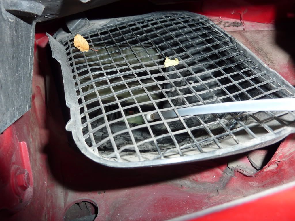

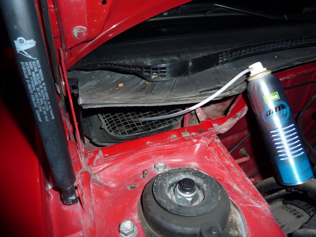

Arriba a la izquierda del motor de limpias, hay una tapa que se abre bastante facilmente, quitando unas grapas y desatornillando un tornillo Torx.
Agitar el bote, poner en marcha la ventilación a tope con los cristales abiertos CON EL AIRE ACONDICIONADO APAGADO, insertar la boquilla del espray a través de la rejilla...
Vaciar el bote con presiones de 5 segundos para no dañar el sistema...
Luego se deja el coche cerrado con la ventalación parada para que el producto actue durante unos 10 min.
10 min más con la ventilación a tope y el coche abierto (NO INTENTAR oler el producto, acaba siendo bastante desagradable... yo ya no lleva ni polvo, ni hongo, ni polen, ni nada en todo el cuerpo... pale )
¡Luego sí que huele bien!
