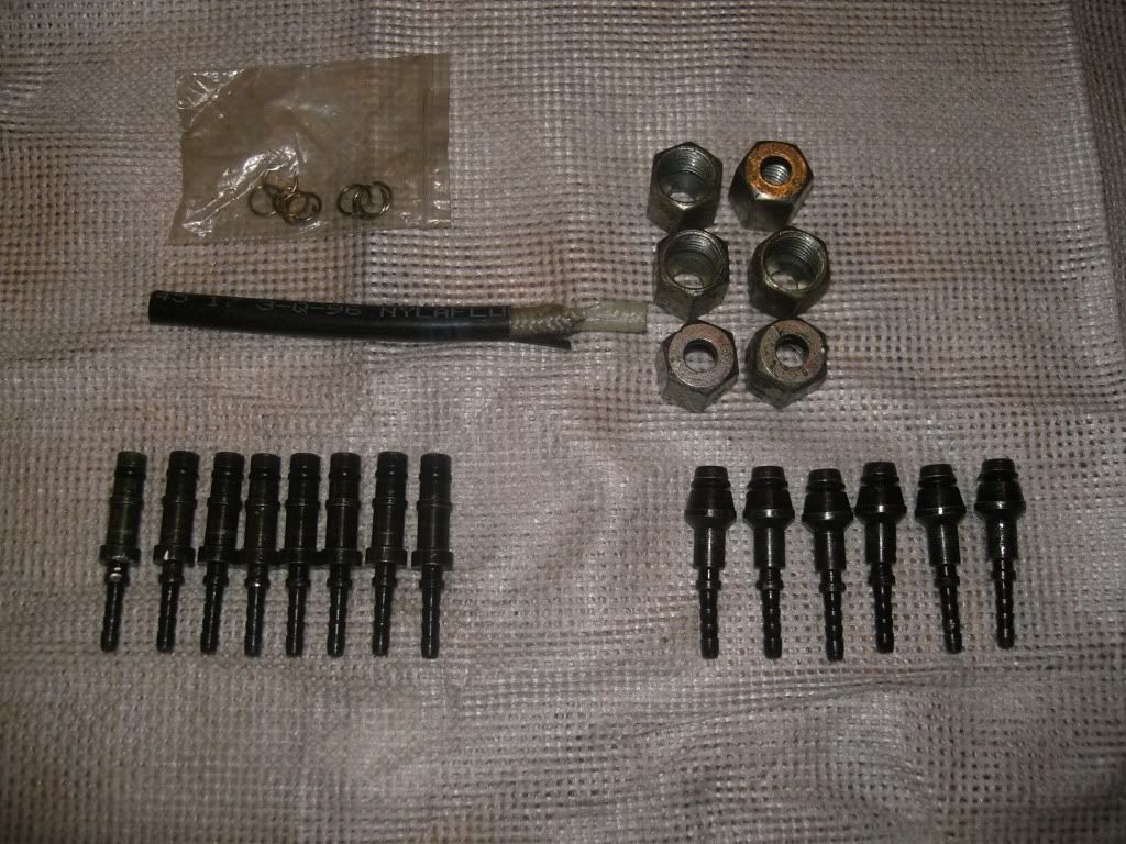

Mensaje por 123melollevo Miér 02 Feb 2011, 22:11
estoy preguntando donde hacerlos en galicia.en breve tendre noticias.
para ello, en un principio se necesitan los terminales, por lo menos los que enganchan en la bomba. tambien me va mirar si consigue los terminales pero mas dificil.
ayer saque los terminales del latiguillo. el 1º me costo pero encuanto vi como era y las medidas los otros fueron relativamente rapidos.

Mensaje por MEKANO Vie 04 Feb 2011, 15:10
el tubo de latiguillo es de 1/8 un poco dificil de consegur, tambien te valen los que se utulizaban para los frenos de las motos cuando le metian latiguillos metalicos, pero ahora los hay ya a medida y es un poco dificil conseguirlos por rollo , tambien hay que conseguir los casquillos de sellado de las puntas.
el problema mas gordo es encontrar quien tenga una maquina de prensar latiguillos tan delgados , las que hay normalmente , la medida minima es para los de un de 1/4
los latuguillos que se consiguen mas facilmente son los de 1/10 , son un poco mas gruesos pero cumplen la funcion perfectamente
los racores de las botellas son estandar, los de la bomba yo los reforme para que se pudieran cambiar los latiguillos facilmente con enchufes conicos
psdt. el aceite se puede conseguir por fuera de la peugeot, no lo tiene nadie pero el distribuidor lo puede conseguir, a mi me consiguieron una garrafa de 20 litros

Mensaje por 123melollevo Lun 07 Feb 2011, 11:19
gracias por la informacion.
la maquina para esa medida la tienen .estan buscando el mismo tipo de latiguillo.
el latigullo de freno era un poco mas ancho y al ponerle los casquillos no entra en la bomba.
entonces vale culaquier aceite hidraulico con viscosidad 32.
