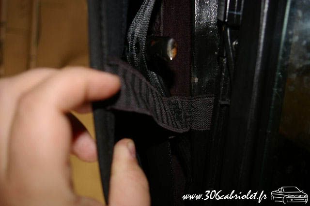

Brico : ¿Cómo cambiar las gomas elásticas de la capota?

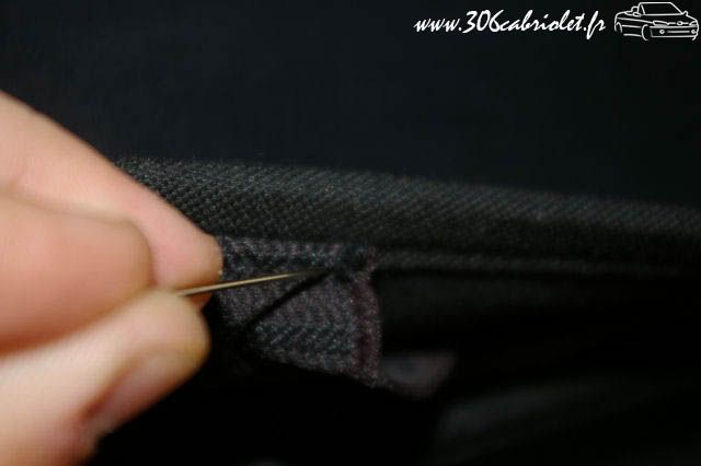

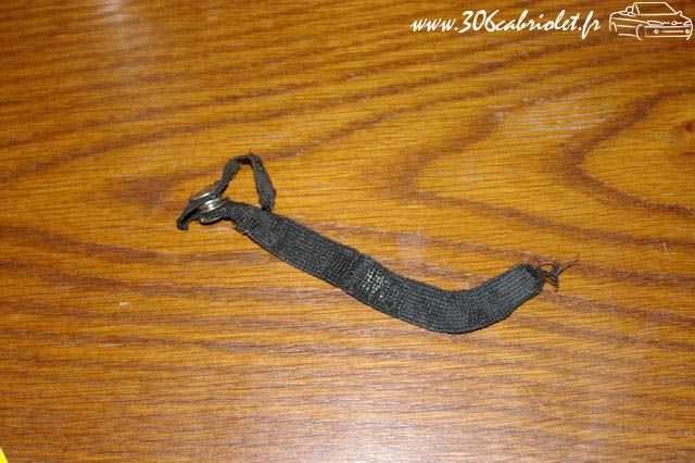

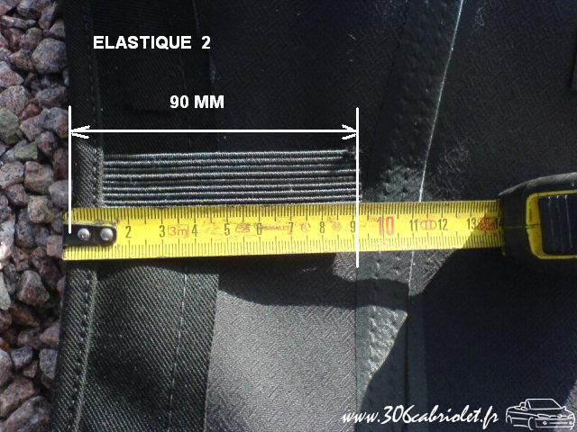

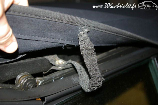

Este es un punto clave para que la capota funcione sin dar problemas. Cuando estas gomas están desgastadas, la capota no pliega bien, sobresale del cubrecapota, se desgastan más de lo normal las piezas del mecanismo y no es plan...
También suena la capota al andar, ¡incluso puede llegar a bloquearse del todo!

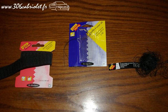

Las gomas utilizadas por aquí vienen de una mercería. Se recomienda escoger las gomas más resistentes y con gran elasticidad.
Cuelgo las fotos por aquí ya que Copain, Gelsurf y Brubru me han dado su persmiso y en cuanto pueda añado la traducción de los comentarios

Muchísimas gracias a Brubru, Copain y Gelsurf por su permiso. No sé como hubiera podido sacar estas fotos yo, sino... No

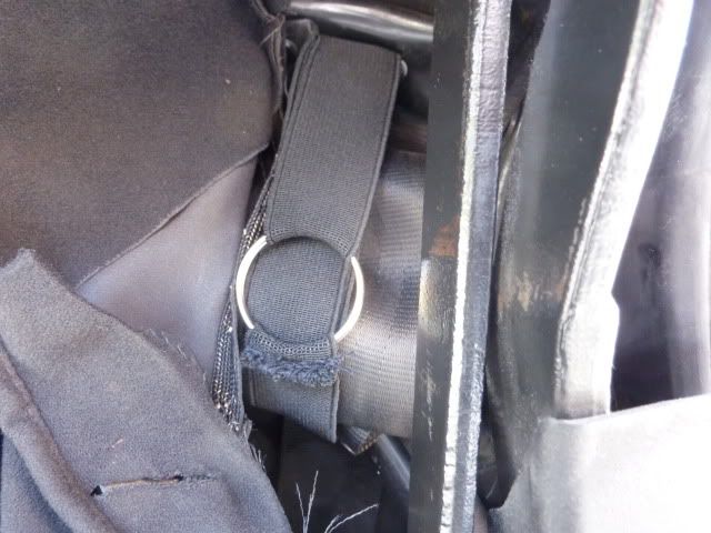

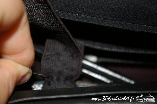

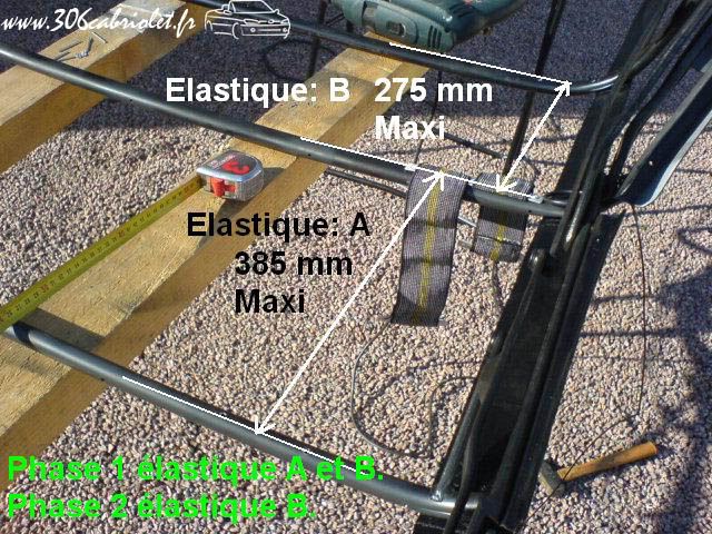

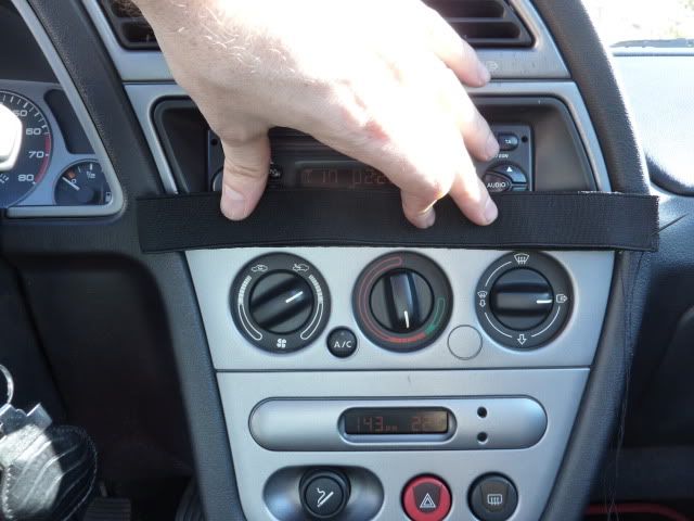

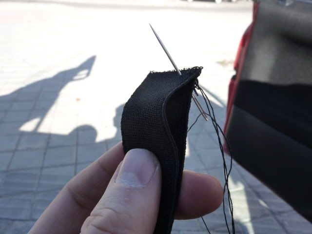

Añado unas fotos de los tensores internos de la capota. He plegado en dos y cosido los dos extremos de una goma elástica. he quitado las antiguas gomas y las he sustituyido por estas nuevos, juntándolas con un aro de llavero grande jejeje para no tener que coser con dos manos y tensar las gomas con...

Admin escribió:Usando hilo azul marino, es más fácil cortar el hilo de la costura anterior. Os recomiendo también el uso de una aguja curva con hilo doble.

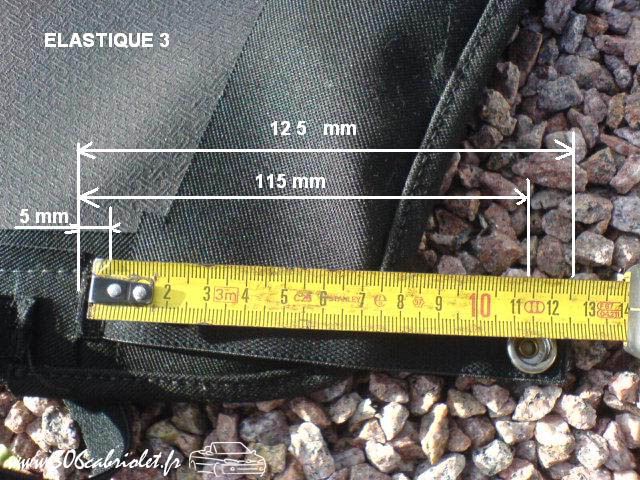

(dimensiones de las gomas en la segunda página del tema)

He añadido unas fotos sobre el temas de los tensores de capota.
Más información aquí :

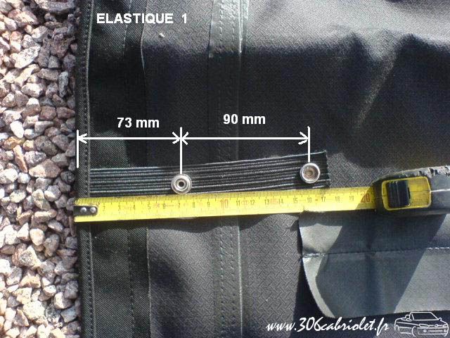

hola estoy por comprar ahora el elastico ese de la foto ya lo corte al original y fui a la merceria pero queria saber que medida y espesor pedir.aa y como coso la punta con que hilo y como hago

Están todas las medidas más arriba, menos el ancho :
- unos 2cm 2,5 cm para los laterales
- un poquito más para los tensores principales
Coge el hilo más resistente que tengan.
Cose las gomas en la tela si puedes, justo donde las antiguas gomas, o si no puedes, aprovechando las antiguas gomas. Igual toca hacerlo un par de veces hasta obtener el resultado correcto, pero vale la pena.

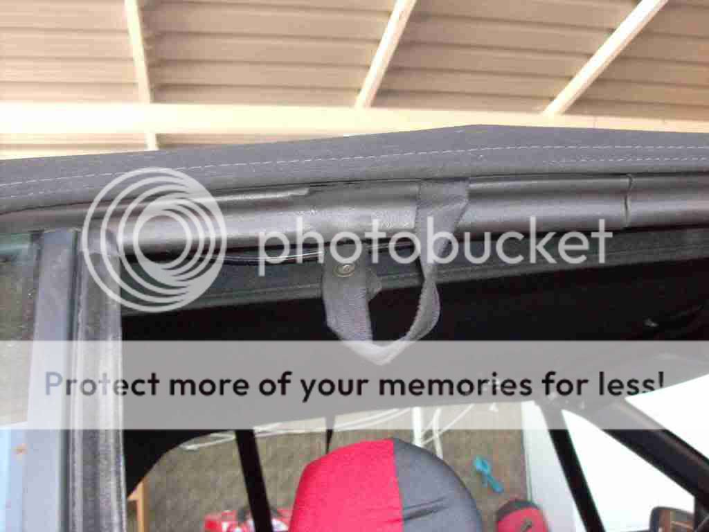

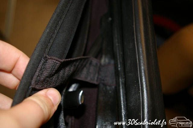

A mí se me ha roto una de las dos cintas no elásticas que hay sobre las puertas y que hacen fuerza cuando cierra y abre la capota.
¿Sabes dónde puedo comprarls para cambiarlas?

No veo que cinta dices, Emilio. ¿No serán cintas que FUERON elásticas en algun momento? :D
¡Pon fotos, mejor!

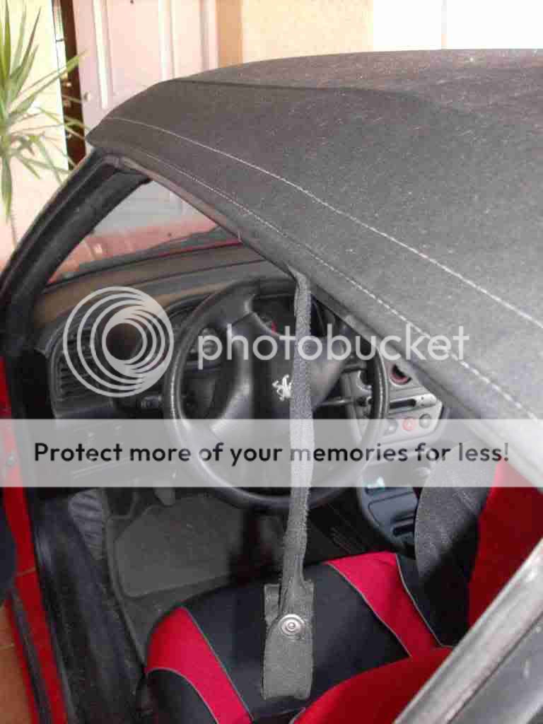

A ver si consigo poner las fotos..... ¿Dónde puedo comprar estos elásticos?

Mensaje por S306cabrio el Mar 06 Abr 2010, 14:52
Los puedes conseguir en cualquier mercería, con tal comprar un kit para fijar botones a presión (¡mercería también!)
Eso sí, ¡no quites la capota mientras no lo hayas solucionado! ¡Y cambia las demas gomas elásticas! Que si estas están así, las demás tampoco...

Mensaje por emiliojlr el Miér 05 Mayo 2010, 20:04
sÍ, encontré la mercería y le coloqué las gomas. La pieza que se rompió creo que fue porque se las puse demasiado cortas. Se las volví a poner más largas y ahora espero que me llegue la pieza de la Peugeot

Con las dimensiones de las gomas elásticas, si vas a una mercería y pides las gomas más fuertes... "que es para una señora de huesos anchos" secreto
