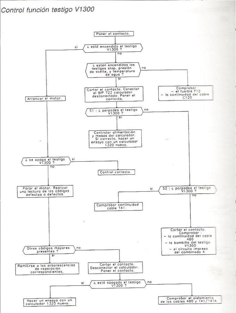

revisa la sonda lamda

como se revisa...
Por dinde la miro o que sintomas tendria?

te dejo una chuleta

genial

ok visto eso me da que no tengo problemas...

lo has metido en la maquina de diagnosis.
has revisado la sonda lambda.

Referente a la sonda lambda me pasaron un esquema en este mismo post y como tambien puse me da todo ok...
