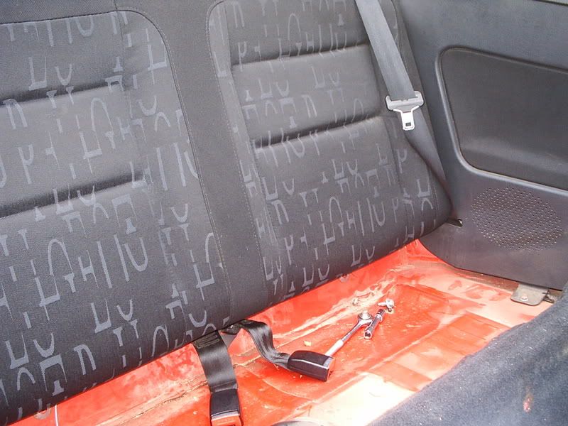

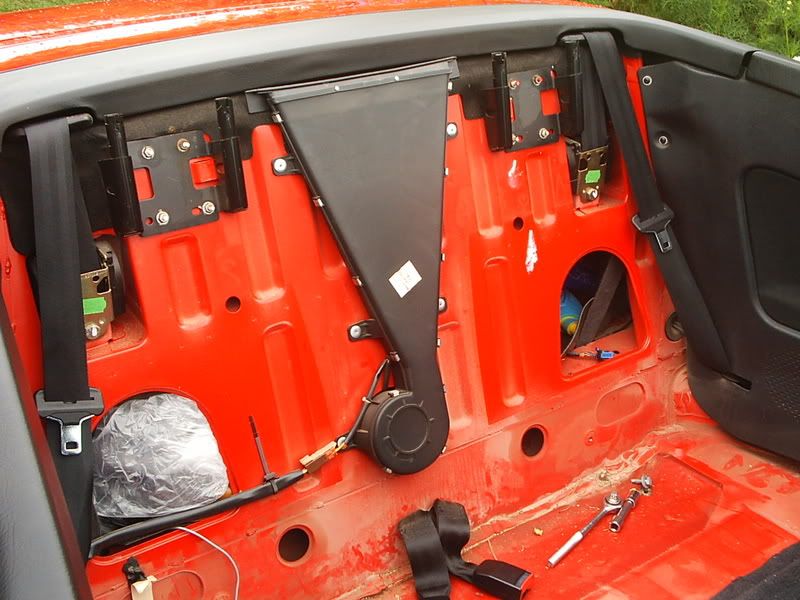

Antes de empezar, hace falta abrir la capota, quitar el asiento trasero (4 tuercas de 13), los reposabrazos traseros (dos tornillos debajo de la pequeña tapa montada sobre muelle y los paneles laterales interiores. Hay fotos por aquí :
http://306cab.free.fr/image/reparations/dossier11_vitrearr.pdf
El cabrio sin la base del asiento :
Fuera reposa-cabezas y sus soportes, dos tuercas de 13, y se descuelga el erspaldo de sus ganchos :
Con tal de ir con tranquilidad no hay ninguna dificultad.

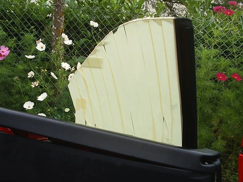

Luego existe la versión reparación cutre, aspirando grasa de litio en un tubito para echarlo el los carriles, pero luego pasa esto :
Se puede cubrir el cristal son cinta de pintor para evitar el desastre del otro lado, pero sigue siendo un apaño y no se llega a limpiar los carriles como Diós manda :

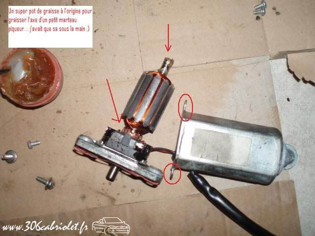

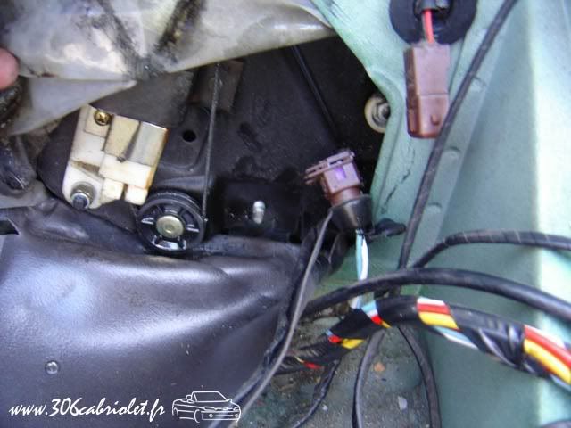

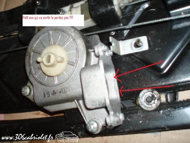

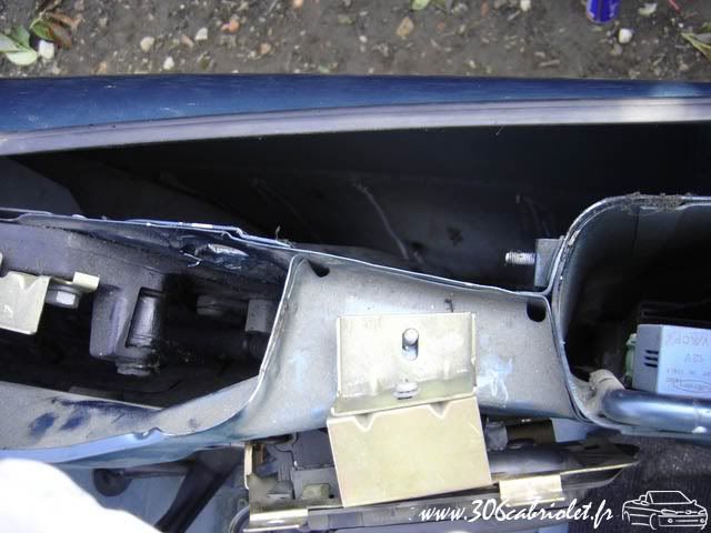

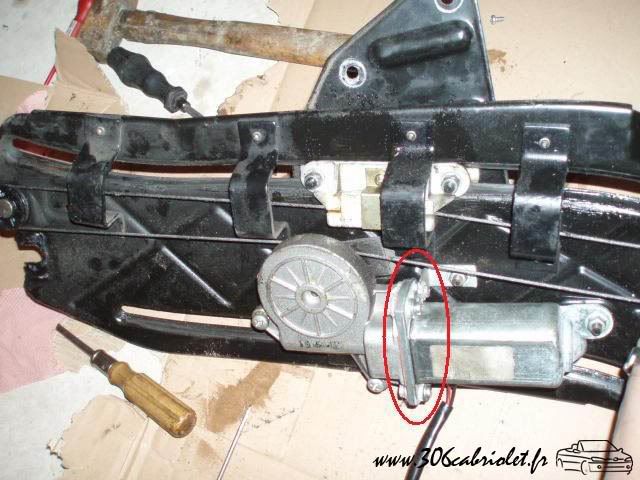

1 - Quitar la tuerca situada abajo del motor de EELL :
2 - Luego las dos tuercas de arriba (ya falta una, la otra está desatornillada)
3 - Truco - El cristal delantero tiene que estar levantado sino, no cabe (o lo que ponen significa que antes hay que sacar el cristal trasero ?¿?¿? nu sé ya lo consulto...)
4 - EELL desmontado

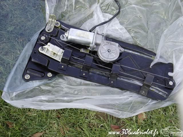

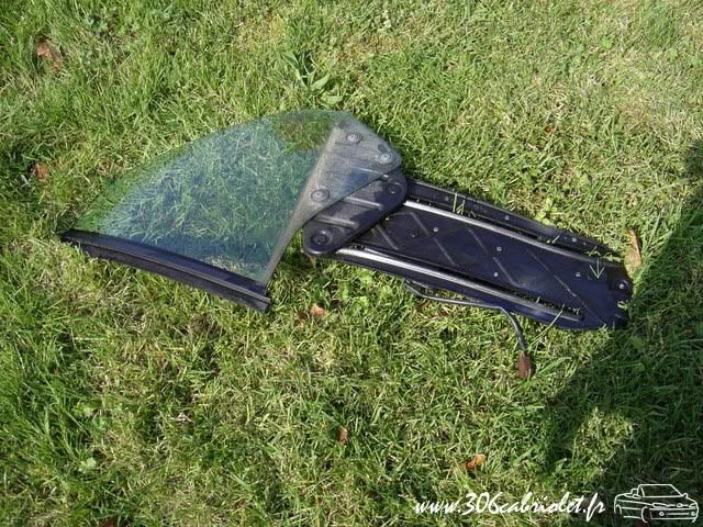

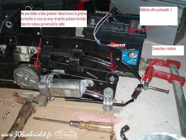

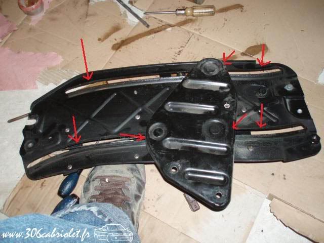

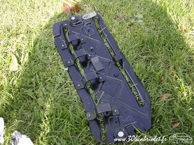

5 - El soporte una vez desmontado todo. El cable está tenso con lo cual la polea salta muy facilmente una vez suelta. Hace falta ayuda para volver a colocar el cable.

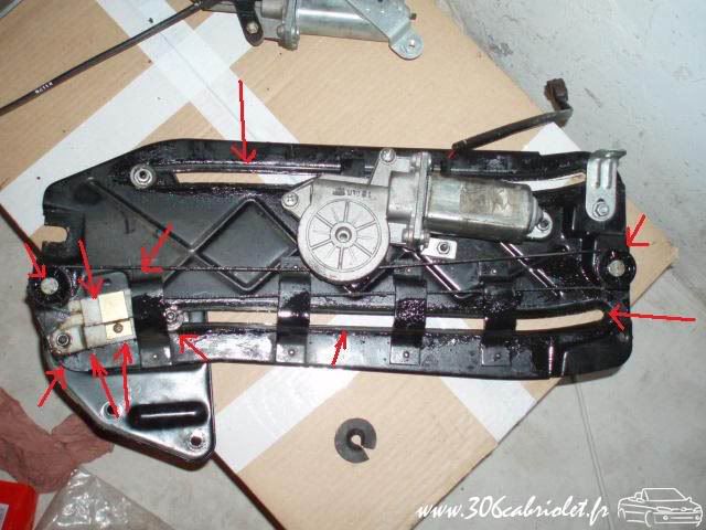

6 - Ya limpiado y engrasado con todo en su sitio :

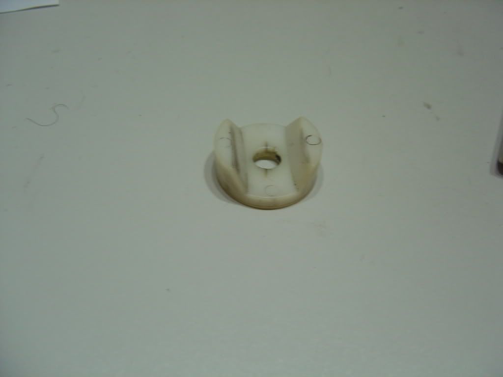

Remedio lo he desmontado entero. Averia pues las piezas de teflon que se deslizan por la guia y sobre las que se mueve todo el mecanismo que sube el cristal, pues estan partidas por la mitad.
Asi que si hay alguien que tenga estas tres piezas pues aqui estoy para adquirirselas. Si no el remedio que me qeda es ir a un taller de torneros y que me las fabriquen.

la pieza en concreto es esta
necesito tres
SOS
SOS
alfonso sainz
Cantidad de envíos : 113
Re: [ ELEVA LUNAS ] ¿Cómo engrasar los EELL traseros?
Mensaje por S306cabrio el Dom 20 Mar 2011, 00:43
No sé si alguien tiene este tipo de pieza. Lo más fácil será comprar otro EELL. Son idéntico para todos los modelos.
Cantidad de envíos : 8160
Mensaje por LANDACC el Dom 20 Mar 2011, 01:58
Hola amigos. A mi una vez se me ha roto esa pieza. Se puede reparar. Se le hace agujero muy muy finito de cada lado. se le pasa un alambre finito o en algunos casos estanio de soldador manual. Al calentar la punta, si fuera estanio, se derrite y cierra. Prueben, no es dificil. No tengo brico porque lo hice hace un año.
LANDACC
Cantidad de envíos : 53
Mensaje por TRAFALGAR el Sáb 24 Sep 2011, 14:05
ESA PIEZA A MI SE ME PARTIO REPARANDO EL ELEVALUNAS Y LE HIZE POR FUERA UN CASQUILLO DE ALUMINIO Q ENTRABA JUSTO Y ADEMAS LE ECHE LOCTITE Y SE QUEDO DE MUERTE SOLO SE TIENE Q LIMAR CON UNA LIMA LOS REBAJES Q LLEVA PARA Q CORRA POR LAS GUIAS PERO COMO ES ALUMINIO SE REBAJAN FACIL
