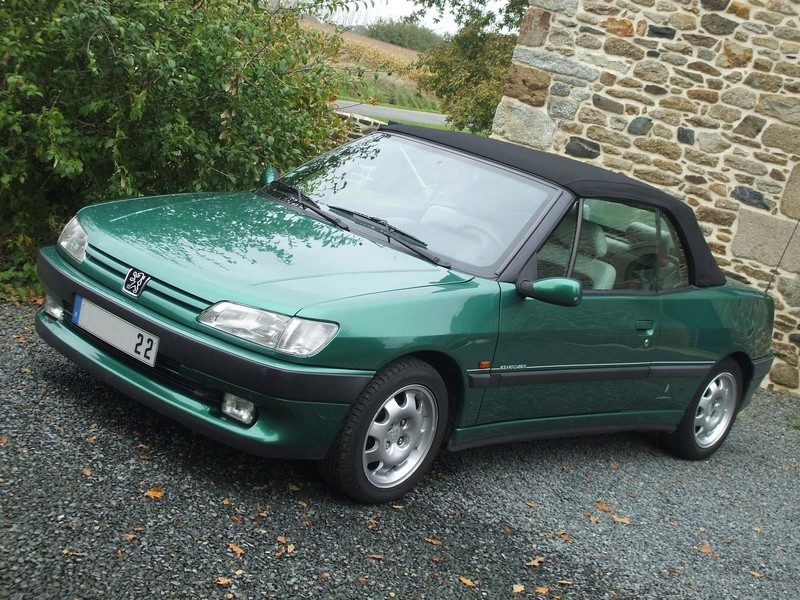

Mi pregunta a todos los del foro es como se, que Fase es mi cabrio, la Nro. 1 no creo, ya que trae opticas cuadradas, facil de distinguir, y despues como se distinguen, alguien me puede contestar???????????????

Para distinguir entre las varios modelos succesivos de cabrios, es fácil. Como dices, el modelo de fase 1 lleva faros más cuadrados y es más parecido al 205 /405
[ DISTINGUIR... ] ¿Cómo saber que fase es mi cabrio? Exterior, interior, fechas Dscf1010
Visto desde atrás, es mas difícil de distinguirlos ya que cambia poquísima cosa : el fase 1 sólo lleva un botón cuadrado muy discreto para abrir el maletero y el fase 2 lleva un embelledor con león, a veces en relieve alrededor del botón.
En cuanto al fase 2, la parte delantera se aparenta mucho más al 406, con faros estriados para los de fase 2.1 y lisos, con capó algo más proeminente en los fases 2.2 y molduras laterales más finitas (que llamamos fase 3)
