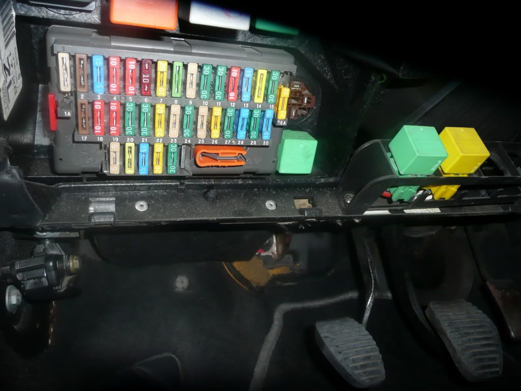

Por petición de Flashcab, aquí esá la caja de fusibles del 1,6i de 100cv (2001)
Id añadiendo fotos de vuestra caja de fusibles, ¡que siempre viene bien saber como tiene que estar!...

eoueeee?=? porque no los tienes numerados??
gracias por sacar la foto steph, aqui es donde realmente me doy cuenta que no tienes una camara del otro mundo lol!
es broma, muchas gracias, el problema es que a ti no te sale la numeración, que extraño, yo los tengo numerados Question

sispi, encima de cada fusible está el numero que le corresponde. están numerados en orden de izquierda a derecha, de arriba a abajo.
es más, me extraña muchiisimo que no los tengas numerados, en el manual de usuario también están numerados... Rolling Eyes

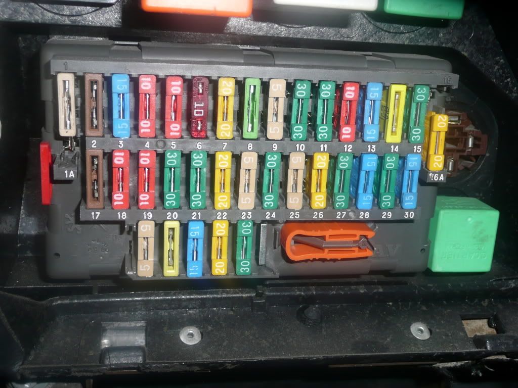

observo que tenemos 2 fusibles que tienen doble posicion
en el de Stephan son los que estan en el medio de la primera fila entre los de 10 amb
y en el mio estan en los extremos.... pues el domingo me paso algo curioso.
estaba mirando porque no me funcionaba el mechero (nunca lo habia usado) y vi que no tenia fusible en el 16. asi que le puse el fusible y lo puse en fila con los demas, pero no funcionaba. Lo puse en el lugar que veis y funciono.
lo curioso es que al principio, enrredando en los fusibles cambie de posicion el primero y lo puse en 1 amp. y la radio se encendia y apagaba pero la pantalla estaba constantemente iluminada cuando antes al quitar la llave del contacto se apagaba y punto.
era tarde y tenia que bajar para orense y por el camino cuando salia de la autovia en frenada larga se encendio la luz de abs (por lo tanto no tenia abs) , despues de dejar a las niñas meto el coche en el garaje y con el intermitente puesto al toca el freno...la luz del intermitente se puso loca a toda velocidad... despues al poner la marcha atras se iluminaba muy poquito tambien el intermitente derecho. cambie de posicion el fusible y desaparecieron todos los fallos. Curioso.

Hola el numero 23 en mi coche no tiene nada para que sirve ese fusible si lo coloco

El huco 23 no es para un fusible. Acabo de mirar en el foro del club francés y pone "shunt".
Me imagino que será para puentear algo... he preguntado exactamente qué, a ver que nos cuentan...
