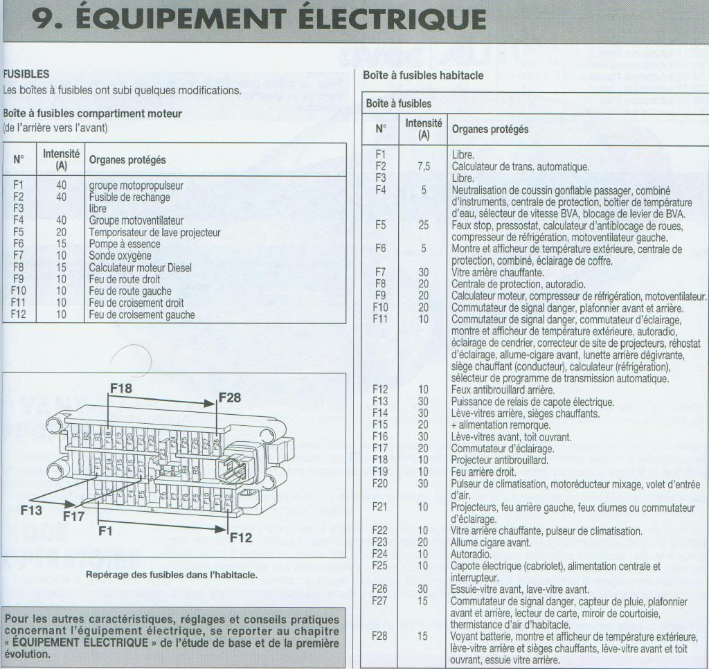

¿Alguien tiene el manual con la lista de los fusibles por favor? Pakman tambien los pide ALLÍ para sus EELL delanteros

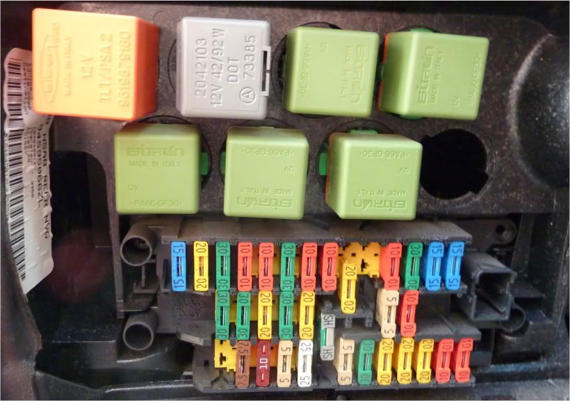

Os pongo fotos de mi caja de fusibles numerada, pero ya os adelanto que el Nº23 debe ser de la centralita y no del encendedor de cigarillos, ya que ese es el de la bola de remolque, debia ser viernes y estaban en la fabrica pensando en el fin de semana
Es un fase 2 1.6 de 90cv

Siento la oscuridad de las fotos y eso que estaba con flash, la segunda hoja es del 15 al 28 ambos inclusive, espero que os sirva

¡Gracias Nacho! Espero que esto sirva para esclarecer el misterio de la caja de fusibles. Si se lee perfectamente además.
El 23, creo recordar que está listado como "shunt", es decir para puentear algo digo yo...

De nada, el 23 en el mio debe controlar la centralita, yo por si acaso no lo quitaria, lo hice hace unos meses y se desconfiguro la mariposa del ralenti (subia y bajaba loco) apague y encendi el coche y hasta hoy se porta bien

Mensaje por Gullwing el Jue 15 Ago 2013, 21:55
La mía (otro fase 3 del 2000) es como esta última que has puesto, Steph.
Que creo que se corresponde con esta foto que pusiste en la pág. anterior (no encuentro un botón para "citar" un mensaje):

Buenas, Steph:
He descargado el manual y echo en falta las páginas en las que deberían aparecer el número y la función de los fusibles.
En la página 39, que sí está disponible, aparecen los fusibles de compartimiento motor.
Por otro manual que tengo, veo que hay cajas de 13, 23 y 30 fusibles, en el habitáculo.
El 1.6 de 100 CV, fase III, ¿sabes de cuántos fusibles es su caja?
Y lo más importante, ¿tienes la parte del manual donde aparecen sus números y funciones?
