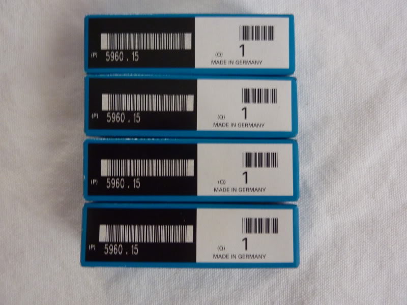

Abro este hilo sobre el tema de las bujías pues parece una pregunta frecuente ultimamente.
Para el primer juego de bujías que puse, no quise escatimar y monté bujías "Bosch Super 4" de 4 electrodos. Resulta que después de una temporada el coche no iba bien al arrancar (mala combustión "efecto lavadora" )
https://2img.net/h/i120.photobucket.com/albums/o165/stephanemadrid2cv/306%20CABRIOLET%20SUPERFORO/P1040074.jpg
En el taller, cuando hablé de las bujías super chachi que llevaba, me dijeron que allí podía estar la raíz del problema y me recomendaron las bujías de la casa Peugeot para sacarnos de dudas. ¡Y menuda diferencia!
Aquí están la referencia de las bujías Peugeot para un motor 1,6i de 100cv : se trata de la (P) 5960.15 BOSCH R 7 DE
https://2img.net/h/i120.photobucket.com/albums/o165/stephanemadrid2cv/306%20CABRIOLET%20SUPERFORO/P1040072.jpg
https://2img.net/h/i120.photobucket.com/albums/o165/stephanemadrid2cv/306%20CABRIOLET%20SUPERFORO/P1040073.jpg
Me imagino que la primera parte del número es la referencia interna de Peugeot y quizás con un poco de suerte, la segunda parte os permita encontrarlas directamente en un catálogo de Bosch...
Las bujías Peugeot me costaron alrededor de 7€ cada una, lo cual es bastante caro
(aunque vamos... para bujías caras, los hay que... jjijiji)
¡Suerte!

He echado un vistazo en NGK.com, y claro, ya no se comercializaba ningún Peugeot en EEUU en el 1997. Así que he mirado en NGK.es
https://2img.net/h/i120.photobucket.com/albums/o165/stephanemadrid2cv/306%20CABRIOLET%20SUPERFORO/ngkes.jpg
http://www.ngk.es/index.php?id=1077&pd=1078&t=pkwzuendkerzen&lmf=PEUGEOT&h=PEUGEOT&m=306
¡Parece que la BKR 5EK, sí es la correcta para un motor de 306, 4 cilíndros de 2.0!
Yo que tú a la próxima revisión, intentaría ponerselas. Si llevas el coche al taller que te dije, no creo que te ponga pegas. Ellos también tienen que buscar las piezas por ahí.

Éstas son las bujías que acabo de montar en el cabrio.
Son las Champion vendidas en la Peugeot para el motor de 1,6i 100cv, idénticas a las de Peugeot made in Bosch (la que se ve a la derecha es una Bosch).
Parece que van bien...
https://2img.net/h/i589.photobucket.com/albums/ss332/club306cabrio/2%20REVISIONES%20y%20MECANICA/P1060039.jpg
