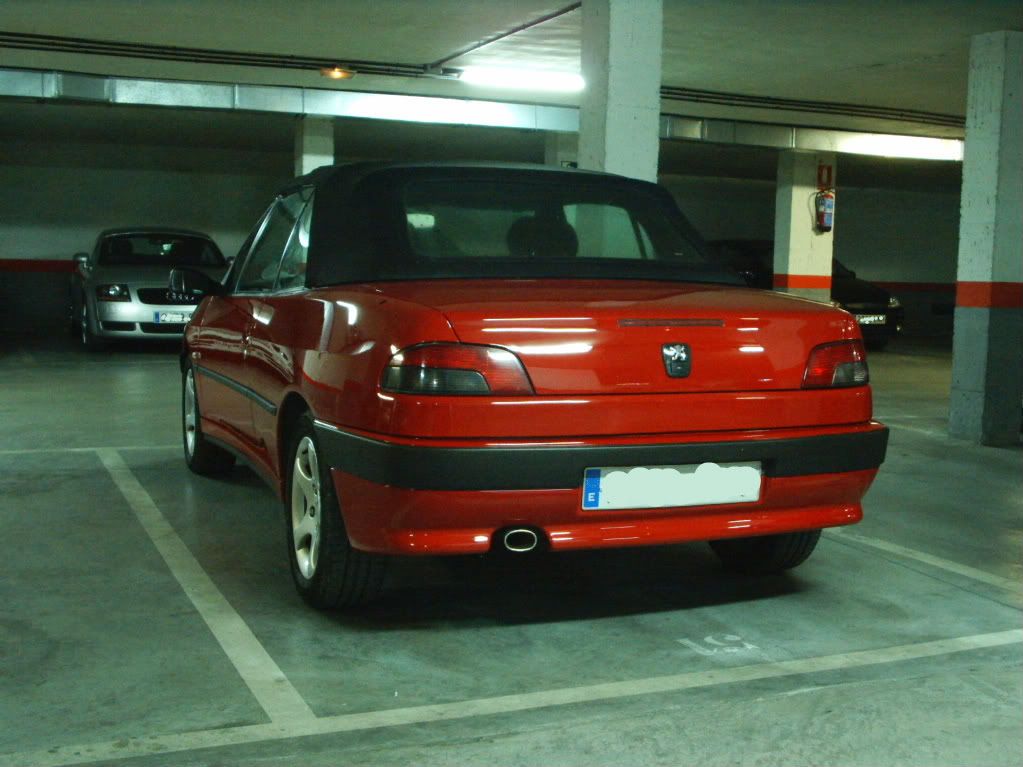

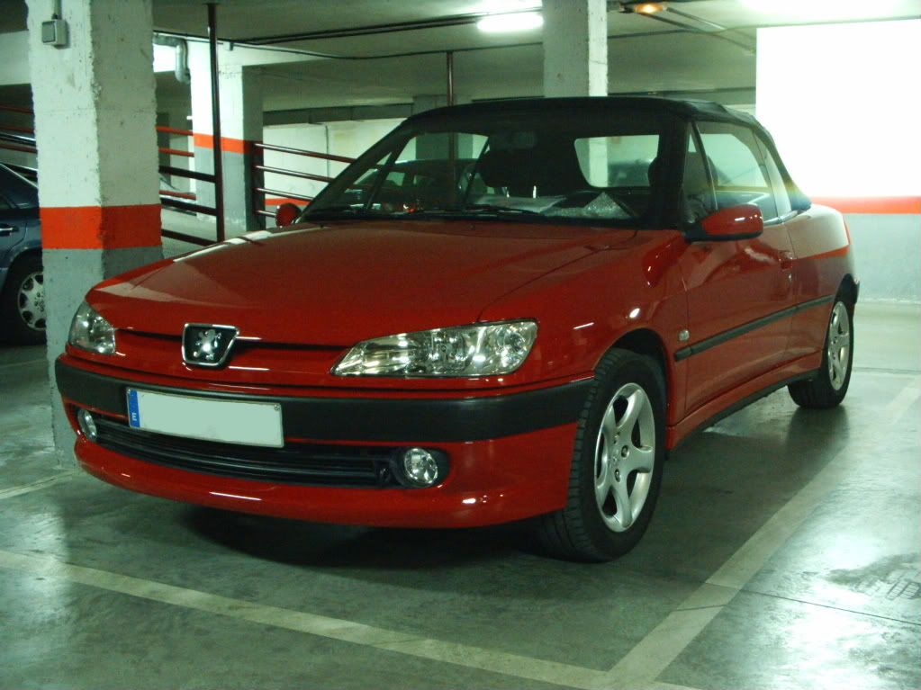

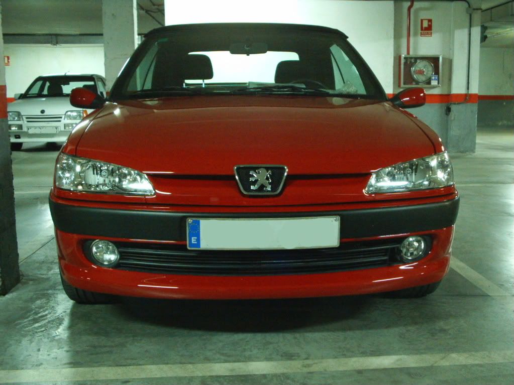

Después de una laaarrga espera de casi una semana, ¡mi coche acaba de renacer!
Aquí están las fotos :
Todavía no sé lo que voy a hacer...
- dejarlo tal cual sin cera y ver como va rayandose poco a poco,
- darle cera ya, y correr el riesgo de rayar la pintura mientras tanto,
- dejarlo en el garaje para que no se raye nunca...
¿Consejos? porque claro en un tono metalizado, los desperfectos no se notan tanto... pero sobre rojo así

Al final leí en la página del fabricante de ceras estadumidense Meguiar's que hasta un mínimo de 3 meses de pintar un coche, había que dejar que respire la pintura, y que luego ya se podía dar cera /(en el sentido literal, claro )
Así que si incluso los que venden estos productos dicen que NOOOO, será que NOOOO jejeje

hola , normalmente me dedico a leer...pero en este caso voy a atreverme a dar una opinion.respecto a la pintura metalizada o rojo... depende de como te pintasen el coche,en monocapa o bien en bicapa,si lo pintaron en bicapa es el mismo proceso y aplicacion que lo que comentais como metalizado, la diferencia entre rojo,plata,verde.....reside en lo que denominan metal,pigmentos , combinacion de colores ect... en colores actuales incorporan tambien un producto que se emplearia antes de aplicar el barniz(laca final)que llaman silaris para dar otras tonalidades, ademas de tricapas, cuatricapas........respecto a lo de la cera hay productos muy buenos (ojo al escoger) pero te recomendaria que lo hicieses solo cuando fuese totalmente necesario,la mejor manera de conservarla es no meterlo en los rodillos,lavarlo a mano y escojer bien la balleta para secarlo,pero esta es solo mi opinion y ya se sabe que sobre opiniones.... son como los colores
