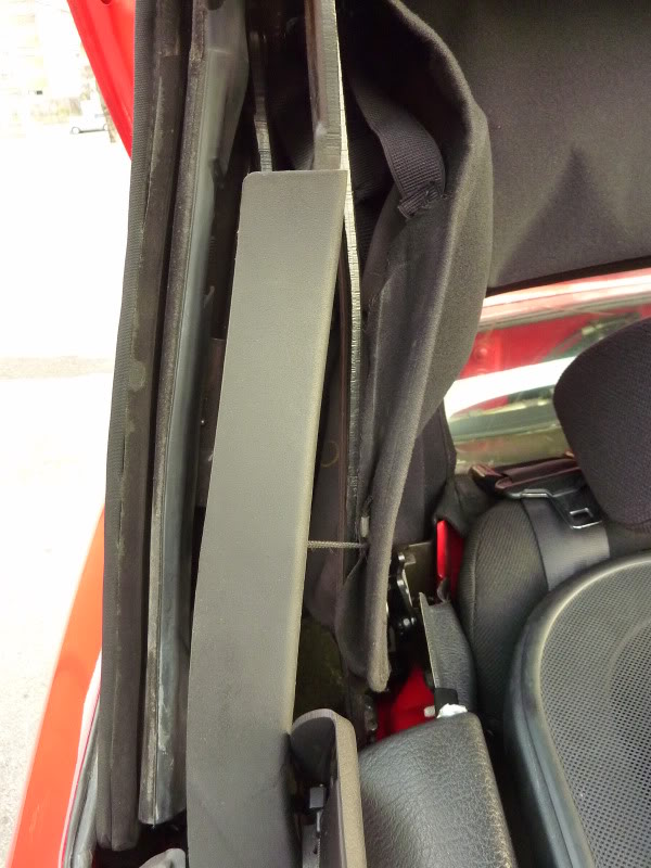

TEMA CON FOTOS VISIBLES Dimensiones plaquetas
Mensaje por Gimenez Mar 26 Abr 2016, 19:27
Buenas . hola  Acabo de enterarme de la existencia de estas plaquetas. En  mi cabrio faltan totalmente las dos. El cordón inferior y la goma superior (pasadísima) están cosidos directamente al forro de la capota, parece que sin mucho éxito, porque no se pliega nada bien.  Pensaba recortar unas a partir de un plástico duro.
¿Sabéis si son totalmente rígidas o flexan un poco?  ¿Me podríais decir las medidas, longitud y anchura, y si podéis el grosor?  gracias

TEMA CON FOTOS VISIBLES Re: [ CAPOTA ] Plaqueta interior despegada
Mensaje por S306cabrio Miér 27 Abr 2016, 22:27
¿Algo así? Es chapa de 1mm diría
[ CAPOTA ] Plaqueta interior despegada - Página 2 Img-2010
Mensaje por Gimenez Jue 28 Abr 2016, 16:58
Muchas gracias S306. Lo del papel milimetrado ha sido genial. idea2 idea2 idea2 Voy a imprimir la foto y la usaré de plantilla. A ver si puedo dedicarme este fin de semana. Ya os contaré. cab
Mensaje por phono Sáb 28 Mayo 2016, 14:56
Después de un tiempo con la jodida plaqueta tota me decidí a repararla
[ CAPOTA ] Plaqueta interior despegada - Página 2 2rqozo6
[ CAPOTA ] Plaqueta interior despegada - Página 2 Aoxhk8
Después volver a pegar la tela y enganchar el cordón, previamente habiéndolo aflojado para que no parta otra vez la pieza.
Mensaje por phono Lun 17 Jul 2017, 00:28
bueno, gracias a la foto que puso en su día el jefe del foro he fabricado una plaqueta, unas fotos.
[ CAPOTA ] Plaqueta interior despegada - Página 2 20170714
[ CAPOTA ] Plaqueta interior despegada - Página 2 20170711
[ CAPOTA ] Plaqueta interior despegada - Página 2 20170710
[ CAPOTA ] Plaqueta interior despegada - Página 2 20170713
[ CAPOTA ] Plaqueta interior despegada - Página 2 20170712
esta semana me fabrico la otra.
luego subo la plantilla en pdf para el que la necesite, también la tengo por ahí 3D por si alguien la quiere imprimir con impresora 3D.
un saludo.
Mensaje por phono Miér 09 Ago 2017, 10:17
Bueno después de fabricarme las dos y de ajustarlas a la forma que tiene la original, las he montado con un buen adhesivo y van de lujo, la única pega que tienen que como las hago a mano el aspecto es algo rústico pero funcionan de maravilla y no se van a partir como las originales.
un saludo
Mensaje por uauo Miér 09 Ago 2017, 16:17
phono esa lamina es del leroy merlin? con qué la has cortado?
uauo
uauo
Tipo de 306 CABRIO : 2,0i 135cv fase 2/3 1997 rojo Écarlate
Modelo : (vendido)
Cantidad de envíos : 89
Mensaje por phono Miér 09 Ago 2017, 17:06
uauo si te lo cuento ya sabes tanto como yo, jajajajaja.
Bueno ya en serio, es una pletina de aluminio de 5 cm de ancho y 3 mm de grueso la compre en el "AKI" pero seguro que en tu zona la encuentras por mas sitios, y mas reducida que la mía, por esta zona como es el culo del mundo y no encuentras de casi nada te tienes que conformar, para hacer 2 plaquitas de +- 1/2 metro tube que comprar una pletina de 2 metros, con lo que tengo para unas cuantas mas, si estuvieras mas cerca te llevabas el material.
Las corte con una sierra de calar por eso lo de "rústicas" tirando luego de piedra de esmeril y lima para dejarlo sin rebabas y las ranuras con taladro y después lima finita para unificarlas.
Una vez que las tienes cortadas tienes que darles forma, ya que la plaqueta original es un poco curva, y después a coserlas gomas y destensar el cordon.
Un consejo cuando la pegues al forro interior buscate una cola de contacto que sea de altas temperaturas, (a mi me costo muchop hasta que la encontre) si la pegas con cola de contacto normal, cuando dejes el coche al sol se despegara (no la primera vez, pero al final se despegara) y el cianocrilato (superglu) es rigido con lo cual al final también se terminara despegando, lo ideal es el producto que utilizan los tapiceros para el tema de los techos de los coches.
un saludo y si te puedo echar una mano dimelo.
