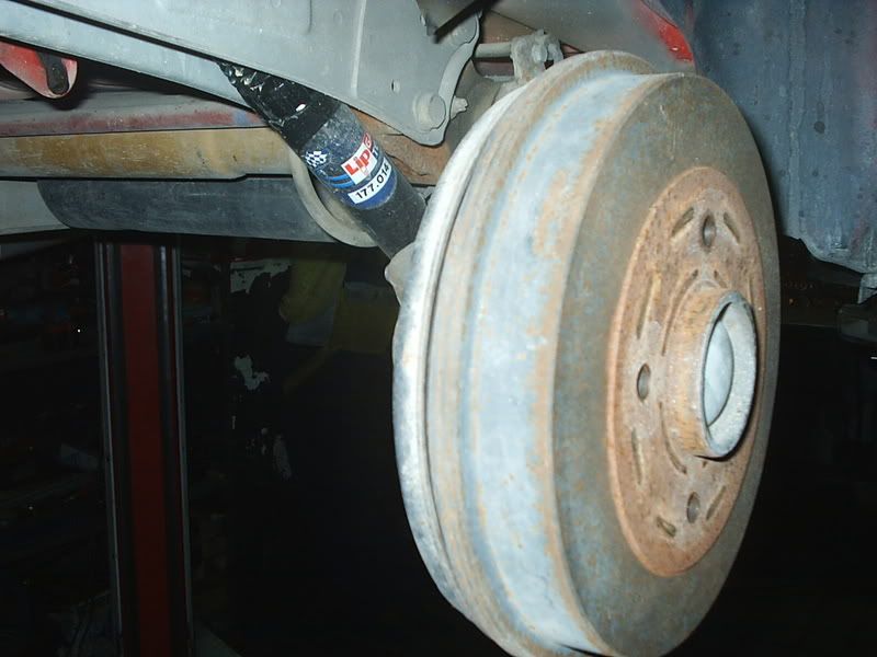

Una pregunta :
¿Qué amortiguadores lleváis? ¿Habéis bajado la suspensión?
Estos son los amortiguadores LIP que llevo, de aceite con algo de gas. Me gustaban mucho en el 5 puertas que tenía porque el coche iba muy suave. ¡El típico amortiguador mullidito que odiarías, Roberto!
[ SUSPENSION ] ¿Qué amortiguadores lleváis? PIC_0030
¿Y vosotros? ¿Estáis contentos?

Estos amortiguadores traseros me han durado 25000km No No No
Ahora están los de la casa, a ver si aguantan algo más, porque vamos...

Me gustan mucho los amortiguadores traseros que he montado, los Boge. Los Lip me gustaron mucho para el 5 puertas, pero me han decepcionando en el cabrio, a la larga.
Sigo con Lip delante. A ver lo que aguantan...
