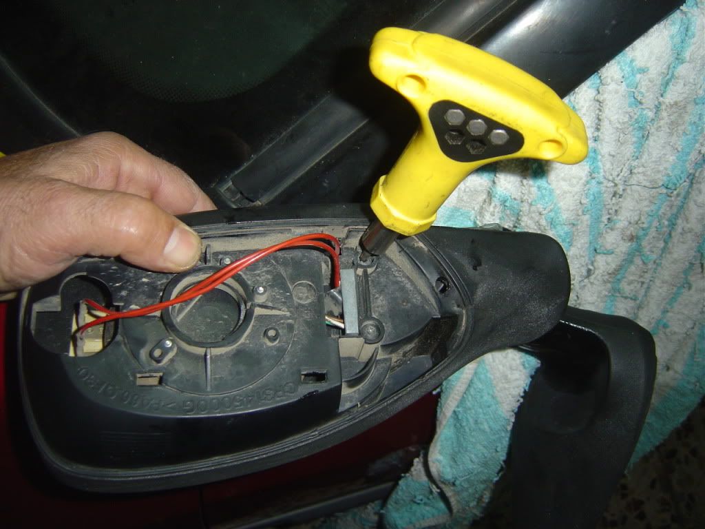

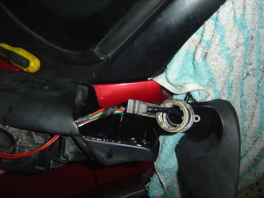

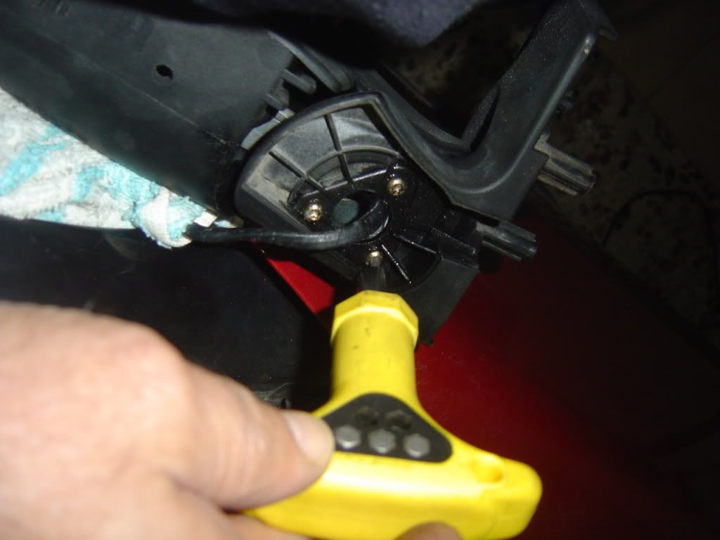

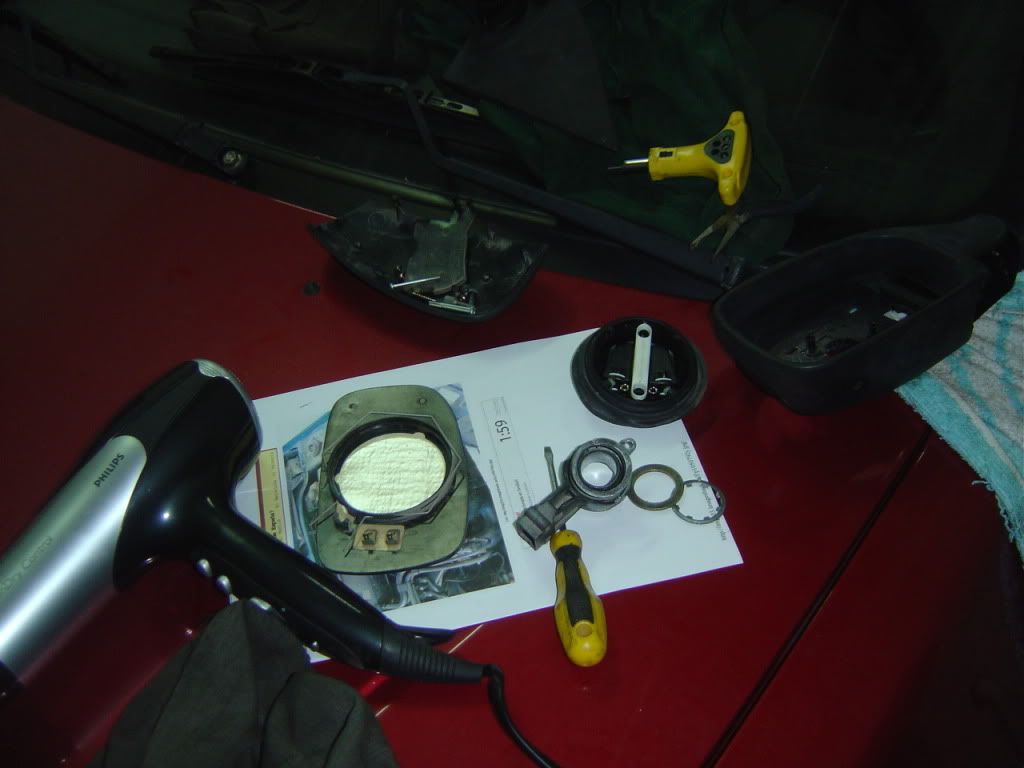

Bueno como los espejos son caros y lo que se rompe siempre es lo mismo, es decir se suelta el muelle que hace presion para que se mantenga la presion, por que se salta la arandela que sujeta el eje, pues decidi ver la forma de repararlos.
Primer observe que este mecanismo, la rotula es comun a todos los espejos retrovisores de los 306, sean electricos o no electricos. Fui a un desguace, compre un retrovisor no electrico de 306, le desmonte la rotula y ya empeze la reparacion del montado en el coche.

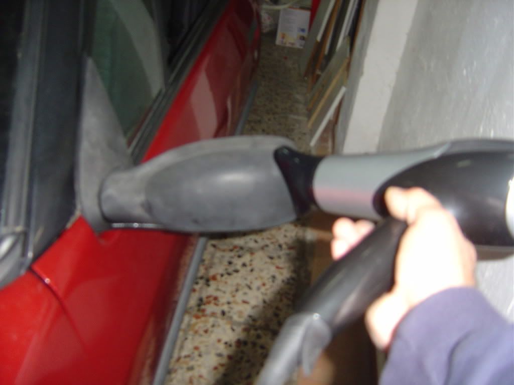

Primero se quita la tapa del retrovisor. Conviene calentarlo para que no se partan las patillas que lleva de enganche
a continaucion se suelta de la puerta, quitando la tapa y desenrroscando los tres tornillos de sujecion
A continuacion se quita la tapita q da acceso a los tres tornillos que suelta la rotula de la parte fija de la puerta.
El paso siguiente es soltar el tornillo que hay en la parte que ye ha quedado visible una vez quitados los tres tornillos anteriores
Se quita los dos tornillos que sujetan la pata de la rotula al retrovisor por el lado de la parte de atras del espejo
Quitados estos dos tornillos se saca la pieza de aluminio que es la que articula el retrovisor
El paso siguiente es soltar los cables de la resistencia anti vaho del espejo asi como los clips que sujetan al espejo. Sueltos estos se saca el espejo dejando a la vista la parte de los motorcitos que mueven el espejo.
Se quitan los tres tornillos que la sujetan a la carcasa y de esta forma sale la parte del motor. A continuacion se suelta el conector de los motores y queda la pieza ya suelta, podiendo sacar los cables y poder sacar la rotula.
Una vez que se tiene la rotula fuera pue sempezar la operacion al reves .
De esta forma se conmsigue reparar el retrovisor sin tener que desmontar la puerta.-
Espero poder haber ayudado a alguien.

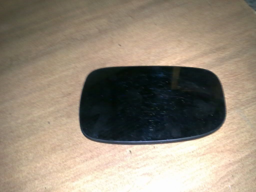

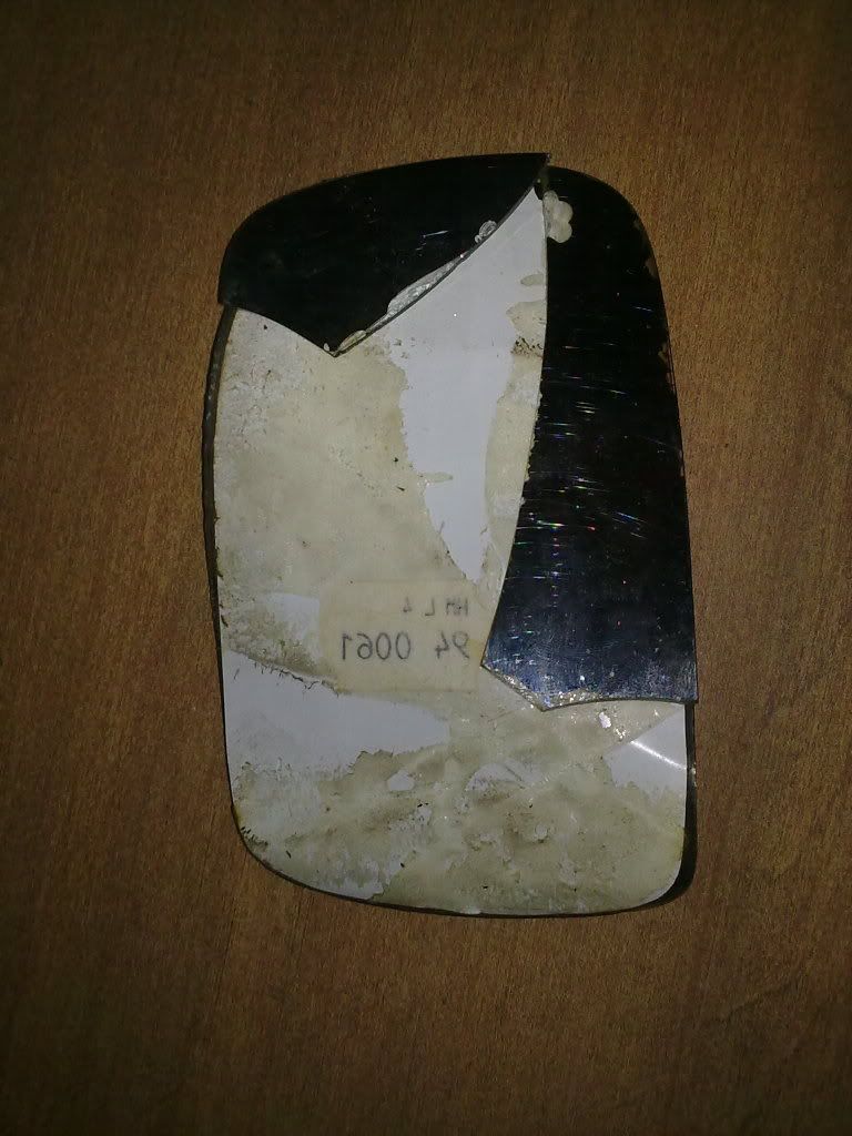

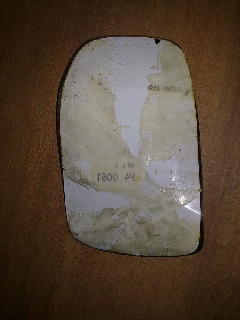

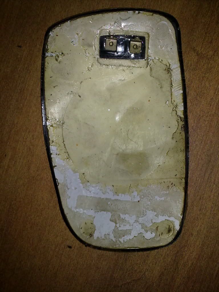

yo repare el espejo por 2 euros.
me astillara. despegue la parte plastica trasera
y el espejo de la parte delantera
el cristalero me corto el espejo a medida y finalmente pegue las 3 piezas
funciona correctamente desempaña muy bien el defecto son las proporciones que el espejo de serie aleja la imagen y este no.

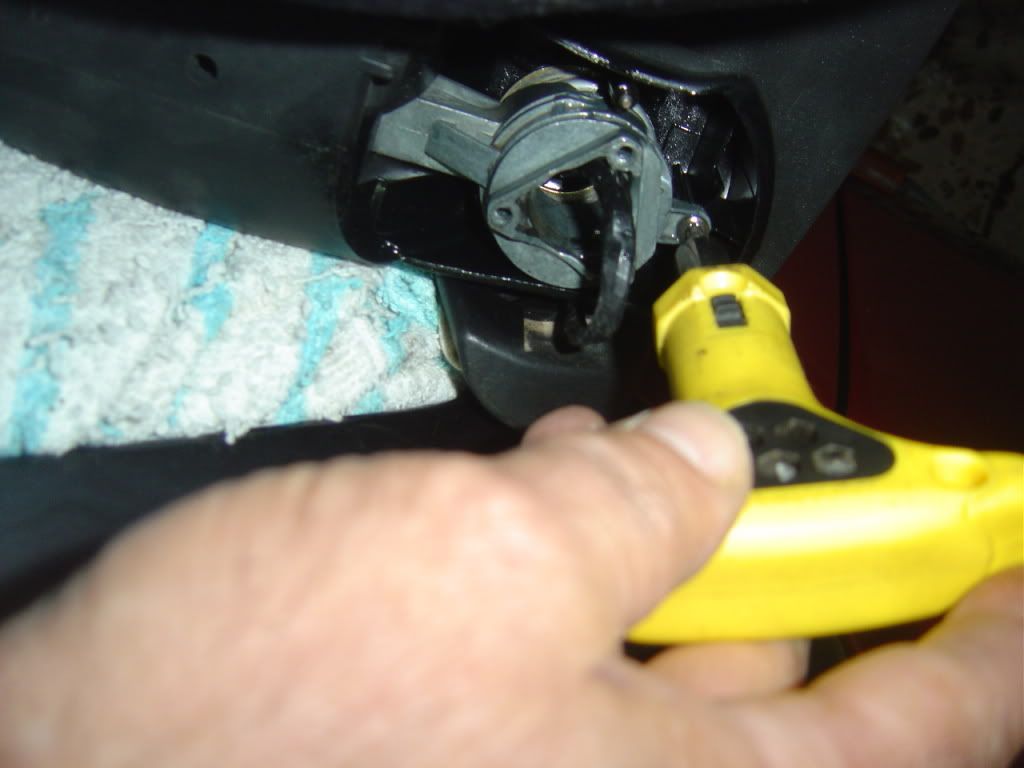

Hola Alfonso! Hay otra manera de desarmarlo sin tener que quitarlo de la puerta. Es un dificil pero se puede lograr.
Si ves debajo del espejo hay un agujerito, donde metes un destornillador que justo le pega al alambrecito que sostiene el circulo del contenedor plastico del vidrio. Eso lo desengagnacha y sale. Luego desde adentro le sacas la tapa sin que se rompa.
Un abrazo!!

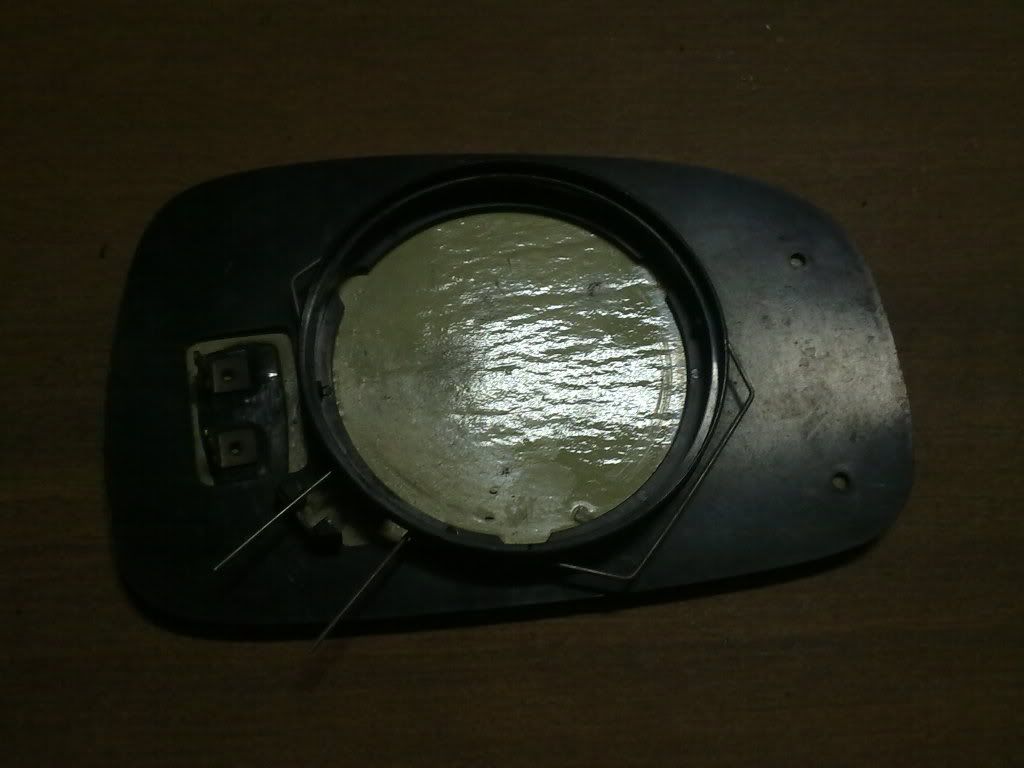

Bueno pues este fin de semana estuve reparando el retrovisor del lado del conductor, cuando llegue el viernes noche a casa lo llevaba suelto. pues bien despues de desmontarlo siguiendo este brico vi que se había soltado la arandela que comprime el muelle. Pues lo repare con 56 céntimos y un poco de maña.
compre un tubo roscado de los que llevan las lamparas (ver foto) y dos tuercas y dos arandelas que tenia por casa.
lo monte como aparece en las fotos siguientes.
y después montas el soporte al coche y viene algo que es quizás lo mas complicado pasar los cables, para lo cual primero se pasan uno a uno los de desempañar el espejo y después los del motor eléctrico, para lo cual hay que sacarlos de la pieza de plástico, pasarlos por el tubo y volver a meterlos en la pieza de plástico en su mismo lugar, teniendo en cuenta la lengueta que los ancla a la misma( ver fotos) .
Por ultimo solo nos queda completar el montaje del espejo siguiendo los pasos del brico de arriba.
