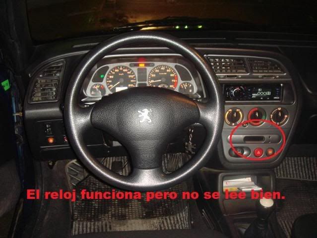

El display del interior me ha dejado de funcionar,bueno aunque si te acercas aun da la hora y temperatura supongo que sera alguna bombilla o algo,no sabreis por casualidad como meterle mano no?( no seais malpensaos) [ SALPICADERO ] Hora y temperatura apagadas... 346519

¡Esto es facil de arreglar!
Es cuestión de levantar el plástico plateado con un destornillador (si no me equivoco esto va sujeto por clips).
Te da acceso al reloj que puedes quitar quitando los dos tornillos allen.
Detrás del reloj hay como dos botones. Pues no son botones, allí están las dos bombillas. Para quitarlas, coges unos alicates finitos y le das 1/4 o media vuelta de tuerca a cada soporte de bombilla, las cambias y listo.
No sé donde puedes encontrar este tipo de boombilla, pero cuando las cambies, pon las referencias por aquí para los demás miembros (¡y no miembros!)

jejee pues muchas gracias,la verdad es que no se de donde hacerme de esas bombillas,por cierto estoy subiendo el video que me pedistes

Mensaje por THe_eViL_SPiRiT Miér 06 Ene 2010, 21:46
esas bombiilas lan venden en tiendas de electricidad del automovil, si no las encuentras yo las vendo en donde trabajo, y el precio si quieres te lo puedo decir mañana pero vamos no creo que mas de 50cent por bombilla. un saludo!

Mensaje por julianovich Miér 06 Ene 2010, 22:41
a mi me han costado 7centimos cada LED lo unicco que tenia que hacer sacar el que no funciona del plastico y meter la otra z meter lo todo junto otra vez esta chupado cambiarlo pero sin embargo cambiar del regulador del aire no se como hacer lo aver si alguien lo sabe jeje)

Mensaje por S306cabrio Miér 06 Ene 2010, 23:04
Confirmo, está chupado. ¡Si lo he hecho yo!

¿que destornillador uso para sacar el diplay?
por cierto sin son leds com dice JULIANOVICH supongo que en cualquier ferretería ¿no?

Mensaje por S306cabrio Miér 06 Ene 2010, 23:55
Para hacer palanca, te hace falta un destornillador plano.
Para los tornillos, un juego de llaves Allen (en forma de estrella)

Mensaje por julianovich Jue 07 Ene 2010, 00:23
eso detenillador plano muy fino y con una servilleta forado para no arañar nada Wink

valla he comprado el destornillador y no le vale,he probado con el cuchillo y tampoco..¿alguna solución? [ SALPICADERO ] Hora y temperatura apagadas... 285733

Mensaje por S306cabrio Jue 07 Ene 2010, 22:59
¿No vale para hacer palanca y levantar la tapa grís de abajo? joer

Mensaje por kbrio Jue 07 Ene 2010, 23:03
si la tapa sí se levanta,eso no es problema con un poco de palanca,digo lo que es el reloj los dos tornilllos que hay que quitar,no tengo herramientas adecuadas,por eso os pedia alguna otra solución [ SALPICADERO ] Hora y temperatura apagadas... Icon_razz
