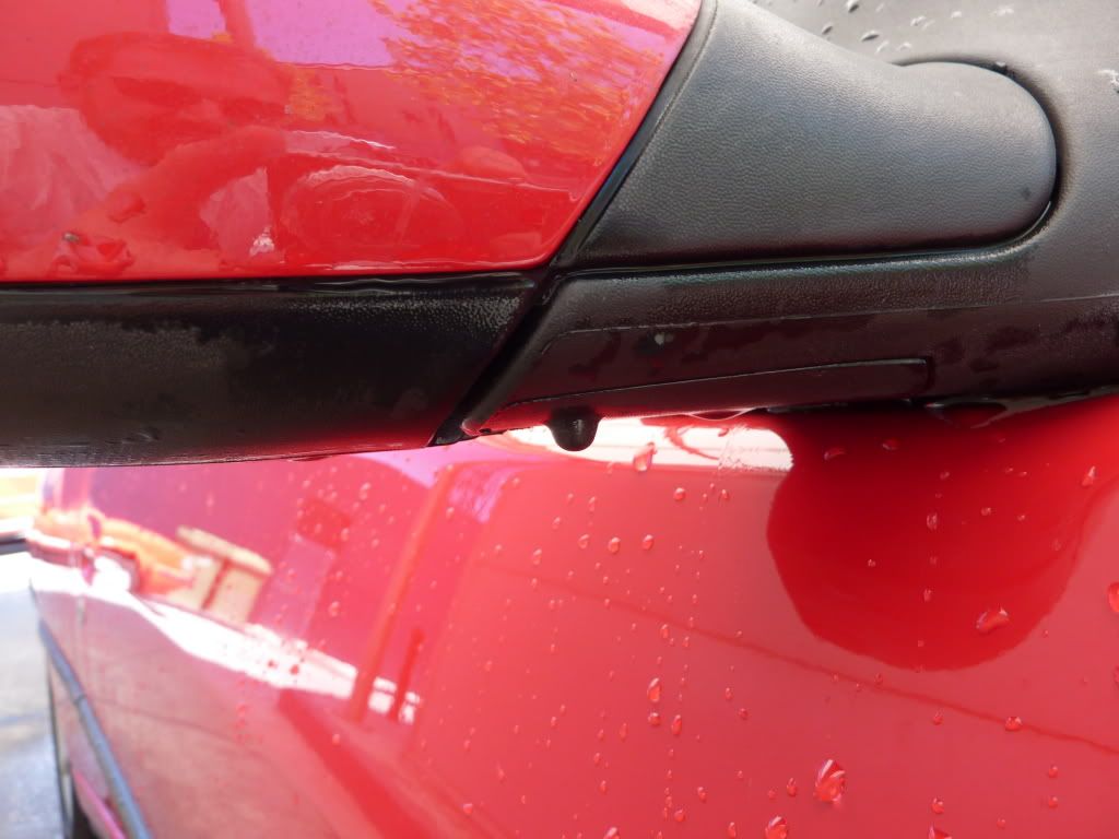

Pongo una foto del bultito en cuestión...
[ SALPICADERO ] Temperatura exterior. P1010712

Mensaje por WiLy_74 Sáb 13 Mar 2010, 16:35
ese es el bulbo de temperatura pero primero tiene que funcionar el disply si miras en desguaces ten cuidado que hay dos tipos y este lo tienen pocos si controlas algo igual lo adaptas yo de dos monte uno u el bulbo del espejo te vale de todos los peugeot y citroen lo desmontas sacando la tapa del espejo y luego pulsas el bultito hacia dentro nada mas es facil
