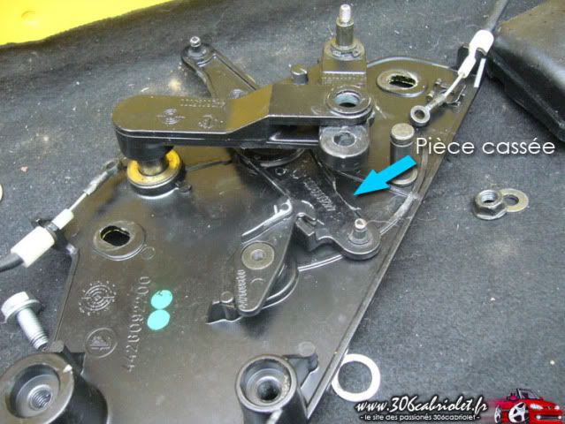

¿Cómo desmontar la pletina del cubre-capota de un 306 cabrio?
Un tema importante porque parece ser que hay algunas piezas que se rompen por aquí...
Copain, el miembro de club francés que vende latiguillos también hace copias de estas piezas. Aquí está su contacto de nuevo :
copain306cabriolet@hotmail.fr
Esta es la traducción del brico de Veronique49 disponible aquí en versión original francesa Razz con unas fotos de Onfre gracias

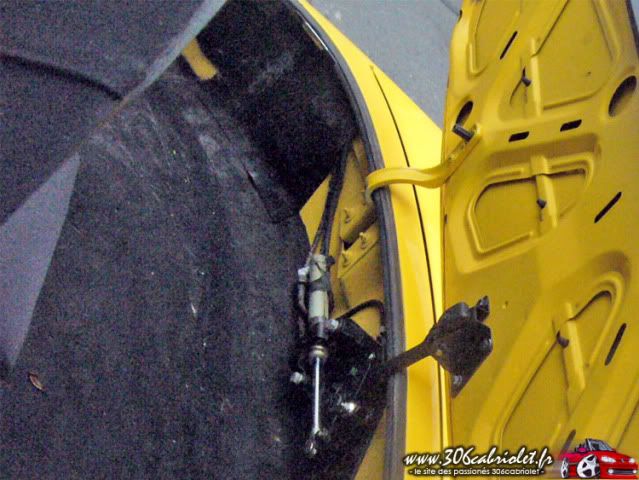

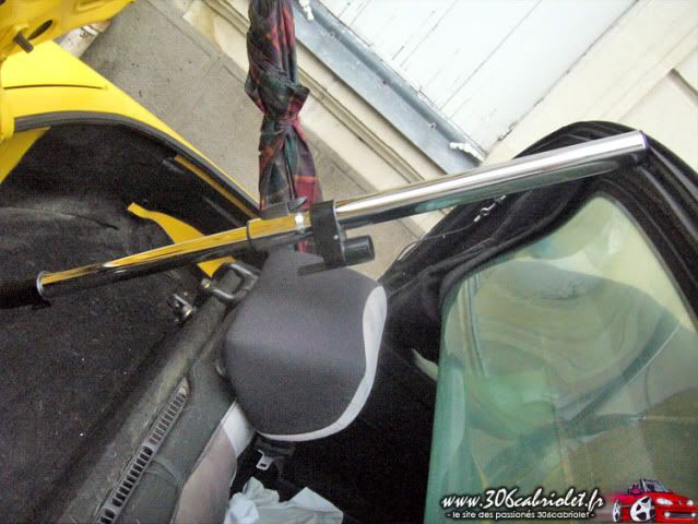

material : llave de 13 y 8, edstornillador, alicates... y algo para bloquear el cubre-capota en posición abierta...
1 : Abrir la capota de tal manera que esté el cubre-capota Y la parte trasera de la capota levantadas
2 :Bloquear el cubre-capota (también sirve la cajita del triangulo de avería y una botella de agua para la parte trasera de la capota...)

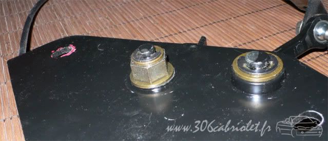

3 :Sacar fotos para recordar la posición original :

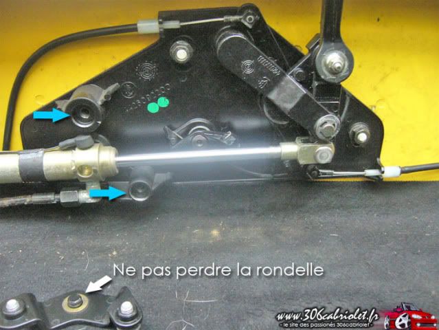

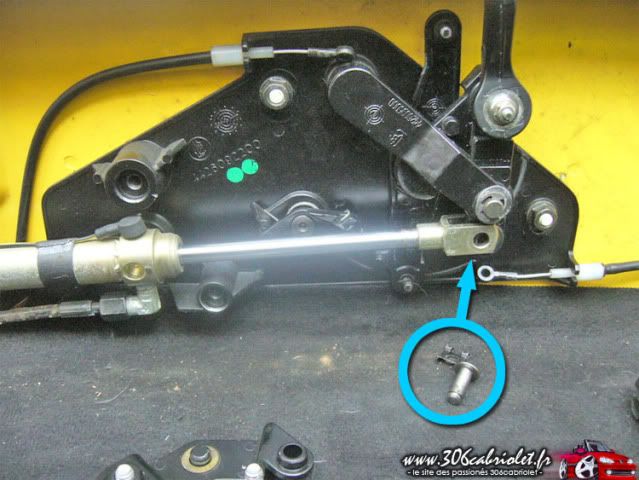

4 :Desmontar el gato hidráulico: (llave de 13)
...sin perder las arandelas (una a cada lado del gato) :

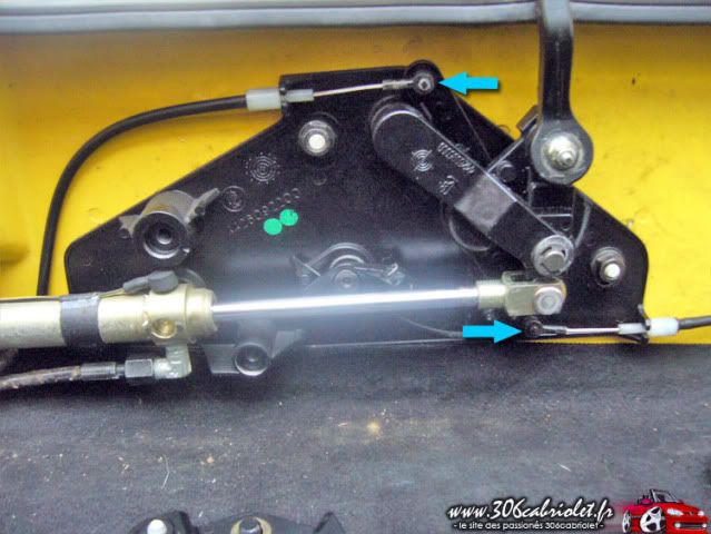

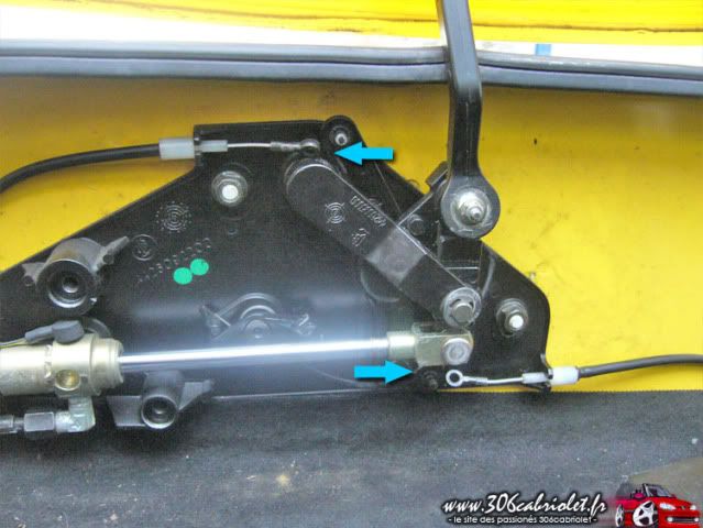

5 :Quitar los clips de los cables :
Quitar los cables :

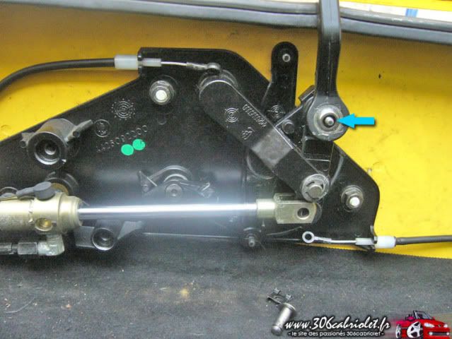

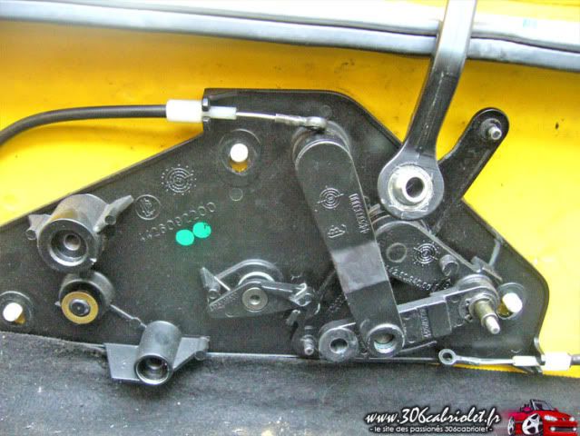

6 :Quitar esta pieza del gato :
7 :Quitar esta tuerca (llave de 8 )

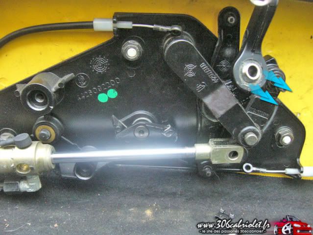

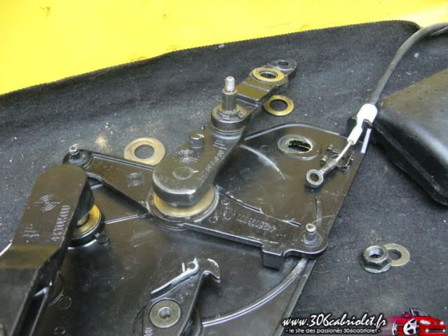

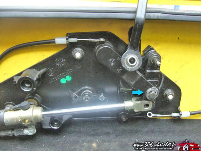

8 :Moevr el gato y el brazo del cubre-capota
9 :Sacar el brazo de su eje :

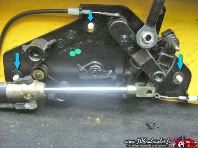

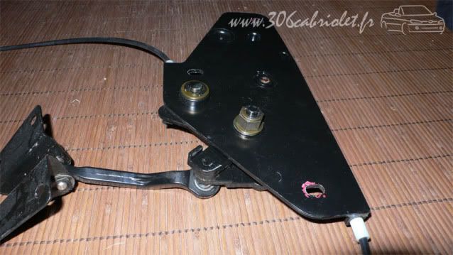

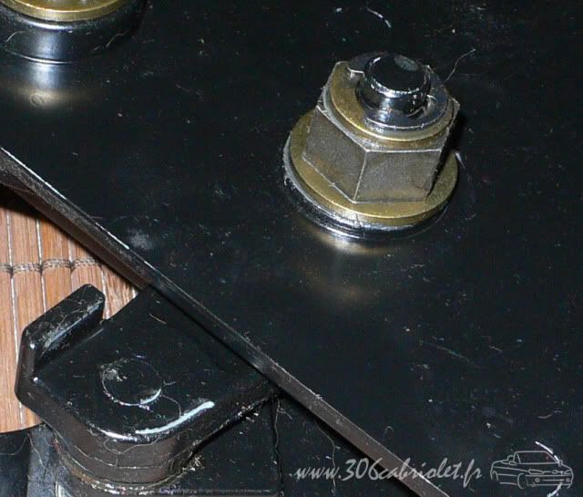

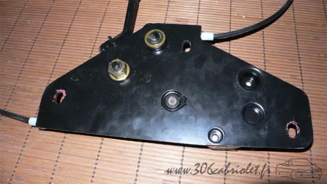

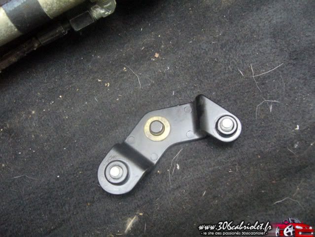

10 :Desatornillar la pletina (llave de 13)
11 :Quitar el gato :

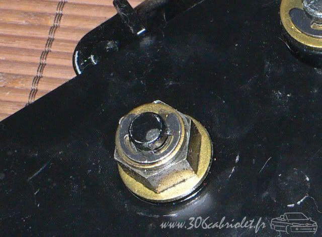

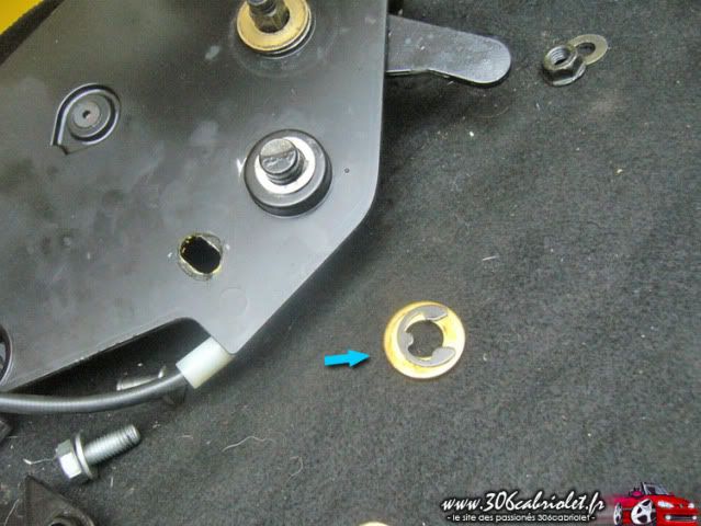

12 :Darle la vuelta a la pletina (Aquí falta un clip y una tuerca) :

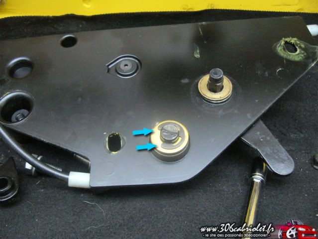

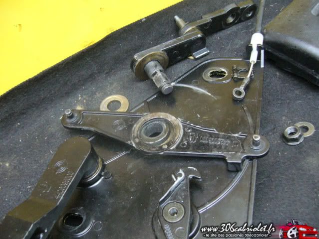

13 :Quitar el clip circular con un destornillador :

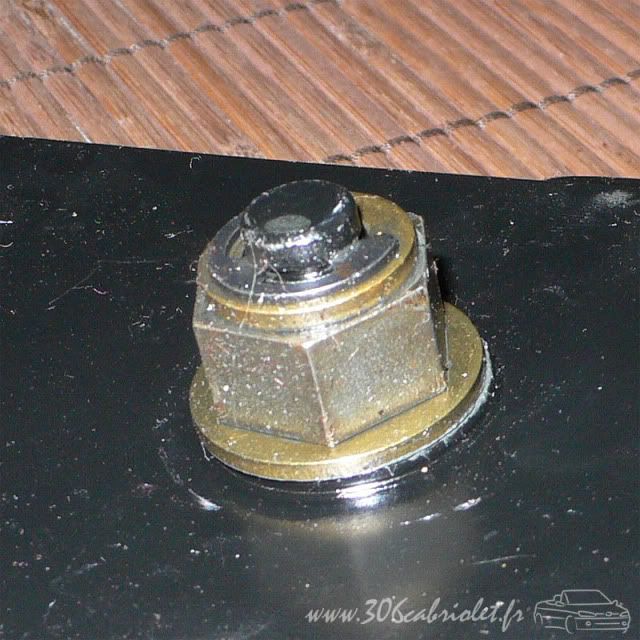

14 :Darle la vuelta a la pletina para poder seguir (¡Ojo con el orden de la arandelas!)
Ya está, para colver a asemblar todo, pues igual, pero al revés...
Más fotos de la mano de Onfre :
Gracias a los miembros del club francés por su tiempo y sus fotos, a Veronique49, a Onfre y sobre todo a jlr que hizo la primera versión de este brico.
