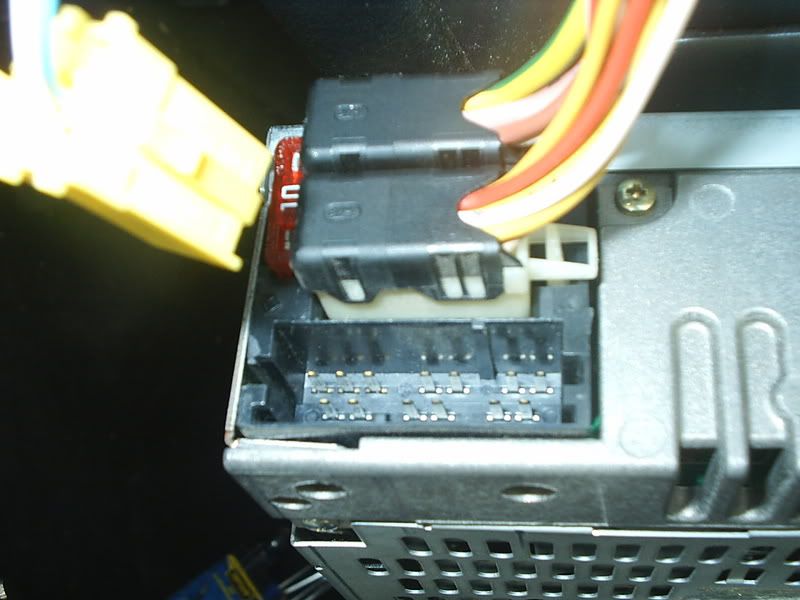

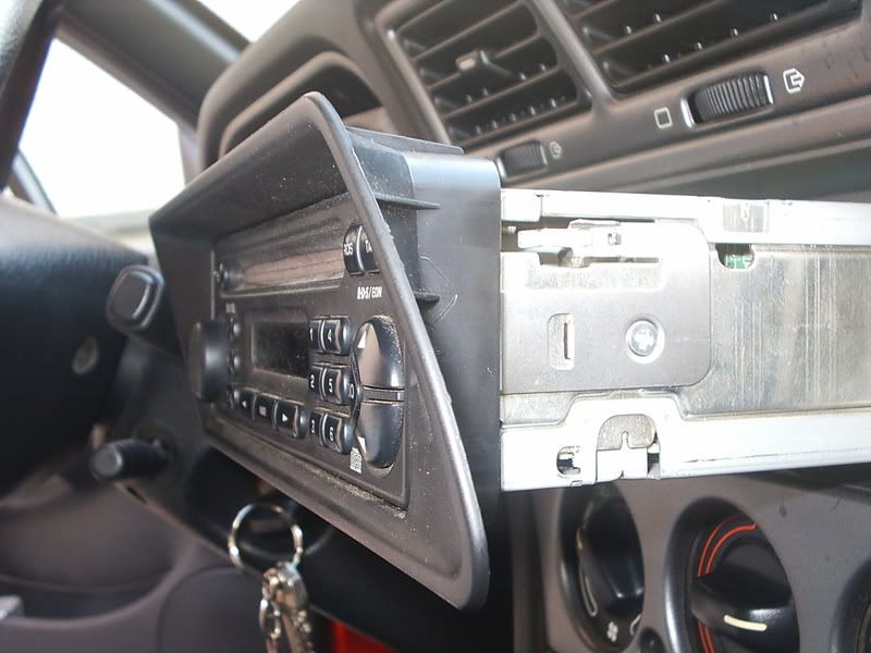

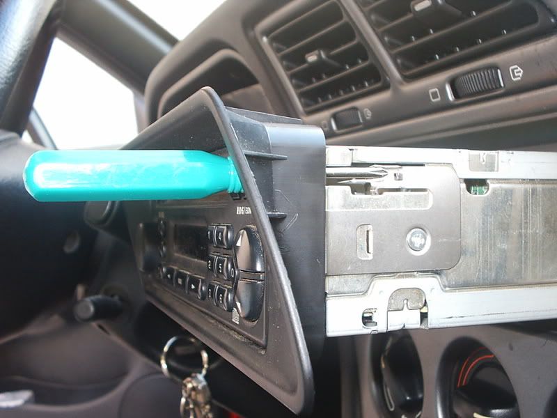

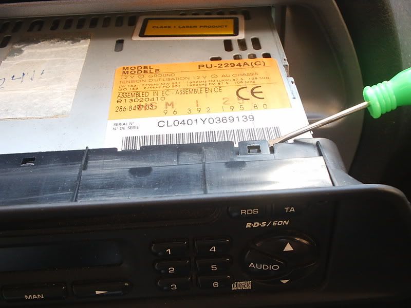

Pongo fotos de como se quita esta radio, que a veces hace falta limpiar la lente con aire comprimido para que lea los CDs...
Se introduce un par de destornilladores finitos en los agujeros de la parte delantera y se hace palanca.
Los conexiones por si os sirven...
... y la referencia :
