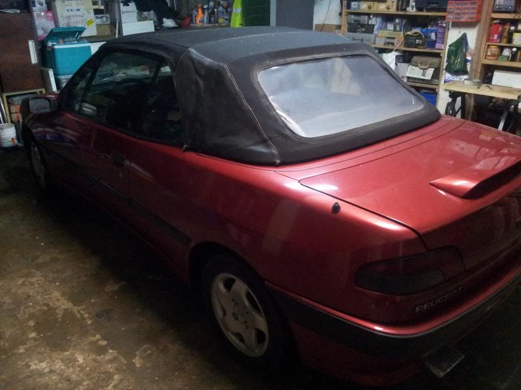

Lo dicho, para que veais como estaba mi coche antes de...:
[ CAPOTA ] Cambio de capota con estructura 20131117_093452_zps0b558ac5
como veis,tenia los triangulos laterales recubiertos con cuero negro...asi en plan "curioso". y cada vez que lo veia me caia el alma a los pies...

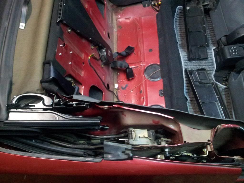

Cambiar la capota en si no es muy complicado...6 tornillos y tres hidraulicos y ya esta... Lo malo es todo lo que hay que desarmar para llegar a esos 6 tornillos...
Hay que quitar asientos traseros.. y queda tal q asi

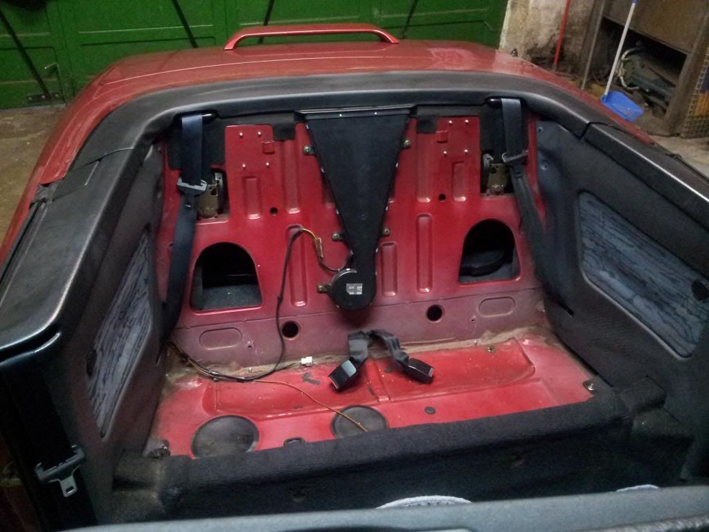

Despues los reposabrazos traseros...y ya de paso los paneles laterales:
[ CAPOTA ] Cambio de capota con estructura 20131117_095113_zps0bbcb4fc
Ahi podeis ver el hueco donde van las bisagras de la capota...la verdad que es dificil hacer fotos con mas detalle, mas aun cuando tienes el coche medio desarmado y no sabes lo que puede llegar a pasar... joer

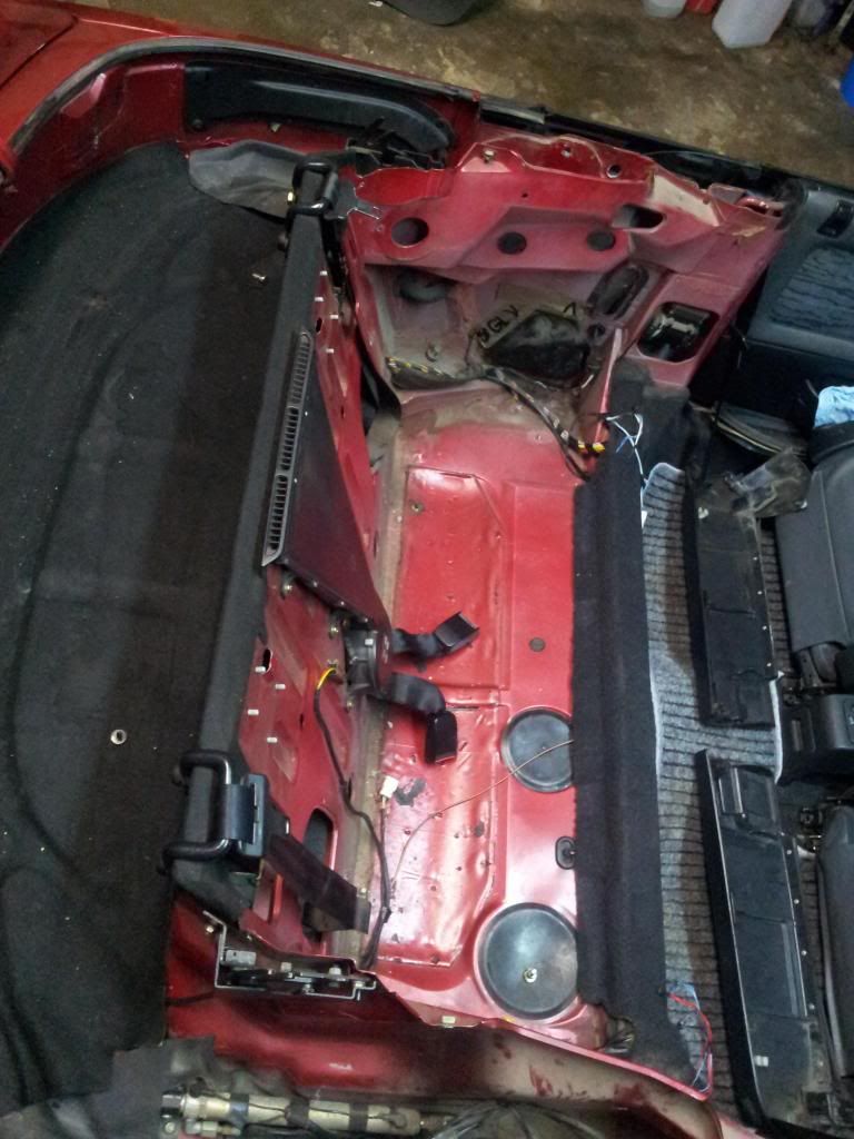

Luego ya es cosa de meter mano a las bisagras... que estan muy bien pensadas, solo hay que sacar del todo un tornillo de cada lado, los demas estan "rasgados" para que se pueda quitar la capota simplemente aflojandolos. Evidentemente hay que soltar los hidraulicos de la capota, la parte que va al coche la deje puesta para no tener q soltar los latiguillos y no complicarme la vida.
El hueco queda tal que asi:
[ CAPOTA ] Cambio de capota con estructura 20131117_111938_zps1ccaea12.
LLegados a este momento no me pare a hacer mas fotos... pulp pulp  me centre en volver a ponerlo todo en su sitio...jejejej

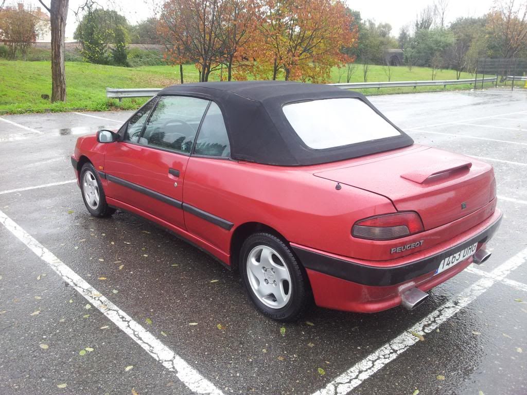

Para que veais que guapo esta ahora el cabrio... lol
[ CAPOTA ] Cambio de capota con estructura 20131124_115431_zpsefae1606.
Lo que no logre que funcionara bien fue la cinta de doble cara que le pedi a Onfre...yo creo que mi problema es quo tengo con que apretar  ambas partes mientras la cinta se fijaba, y como veis se esta despegando por algun lado. Ademas, yo creo q parte del problema es que la costura que yo hice quizas esta demasiado tensa y crea mucha tension en esa zona. Ya vere con el tiempo como lo soluciono. Acepto sugerencias.

¡Menudo cambio! Y ahora, cuando le quites el medio alerón este...
genial
