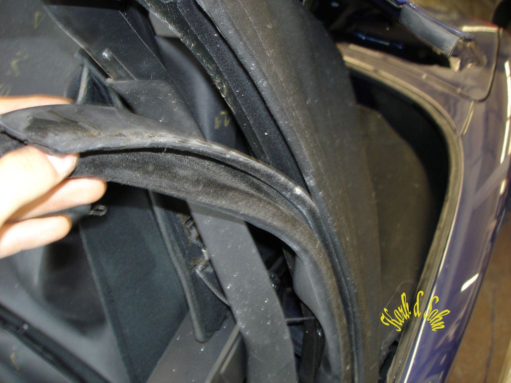

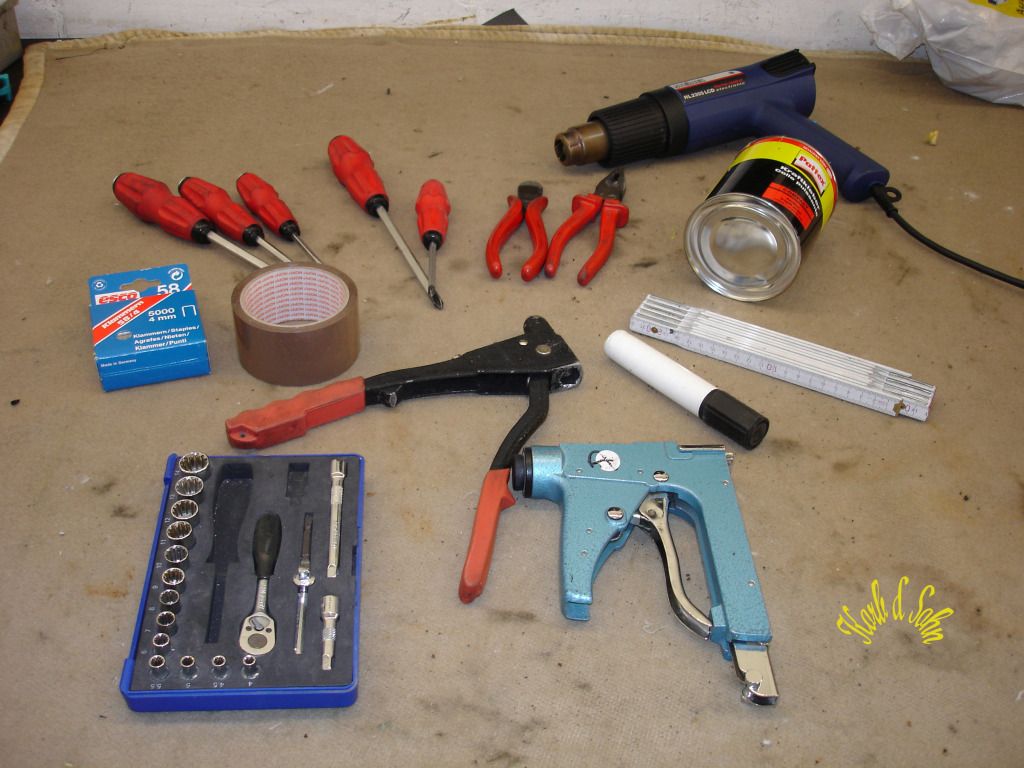

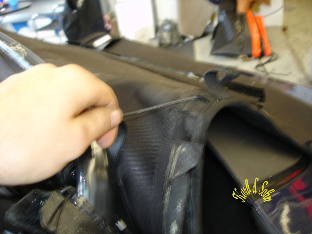

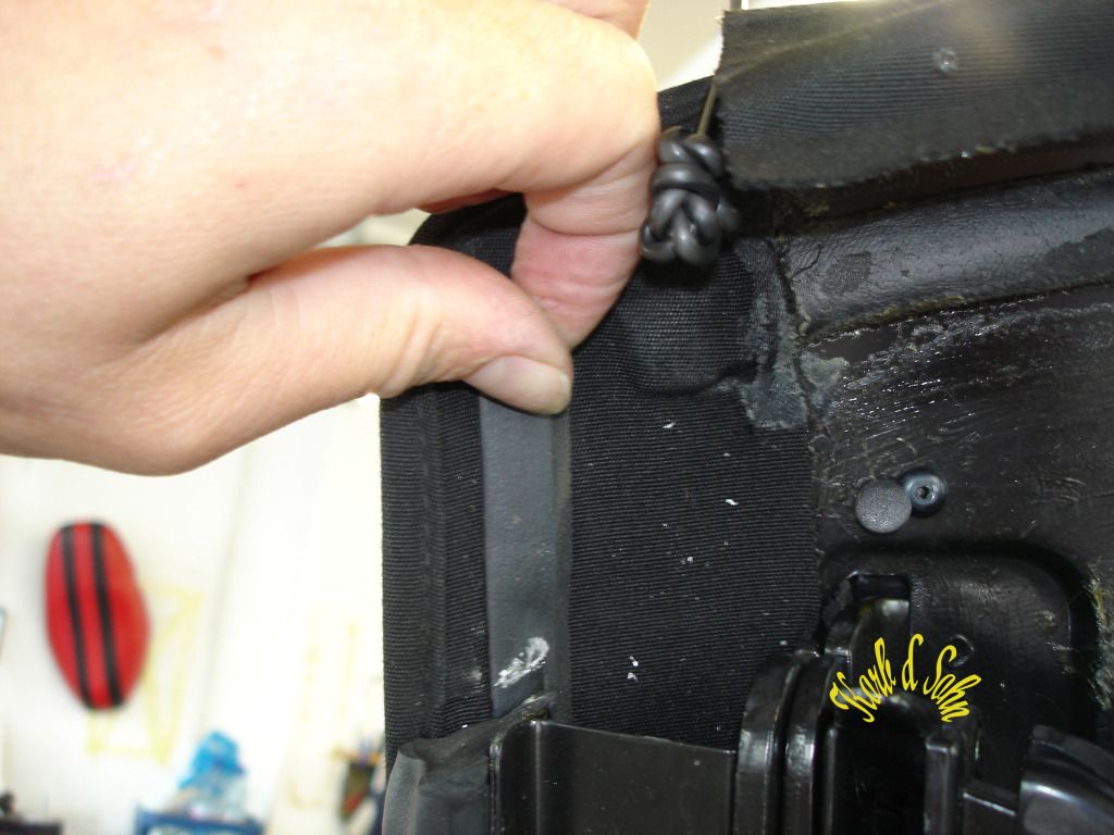

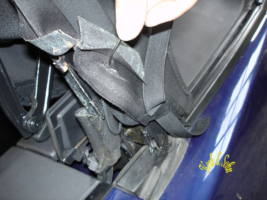

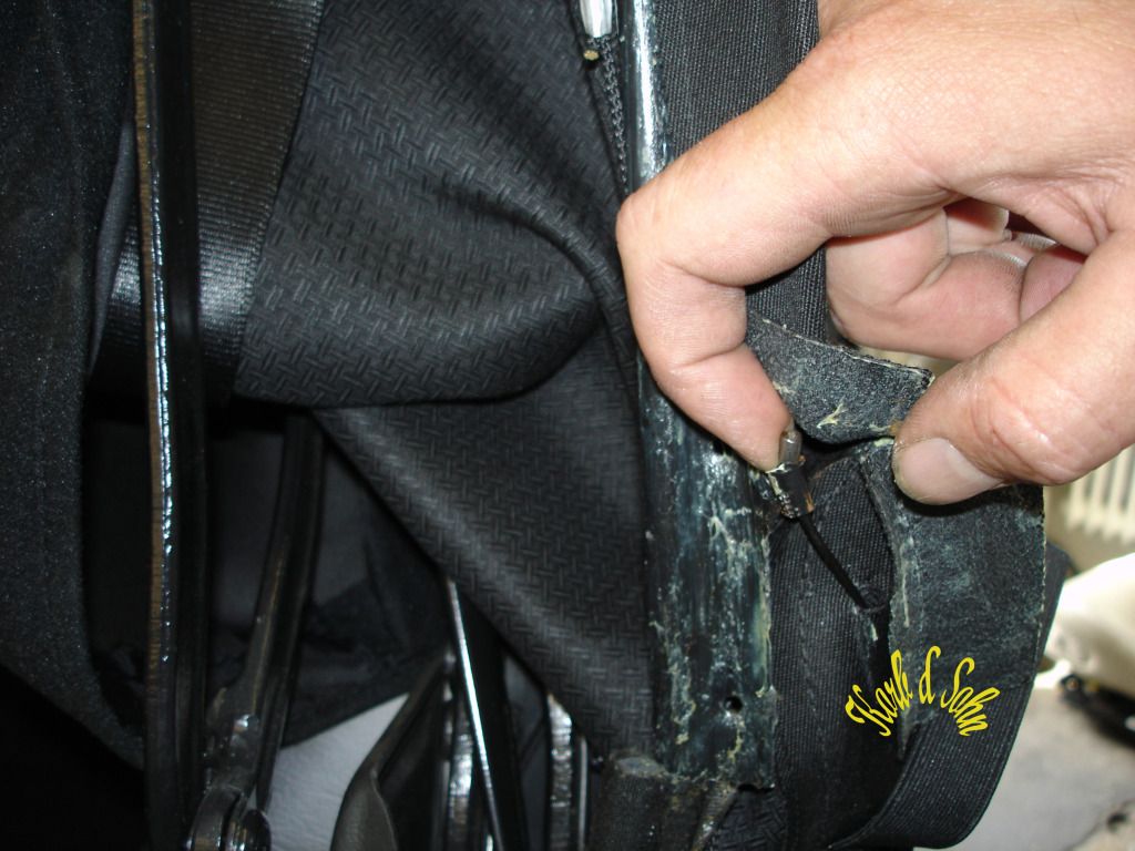

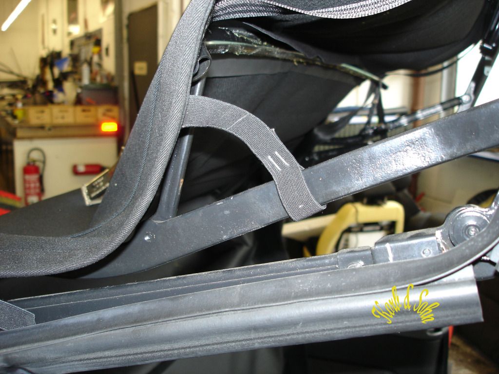

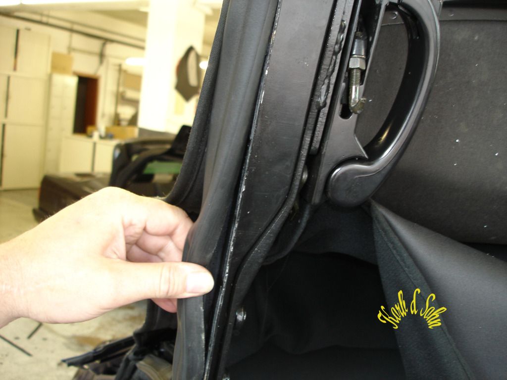

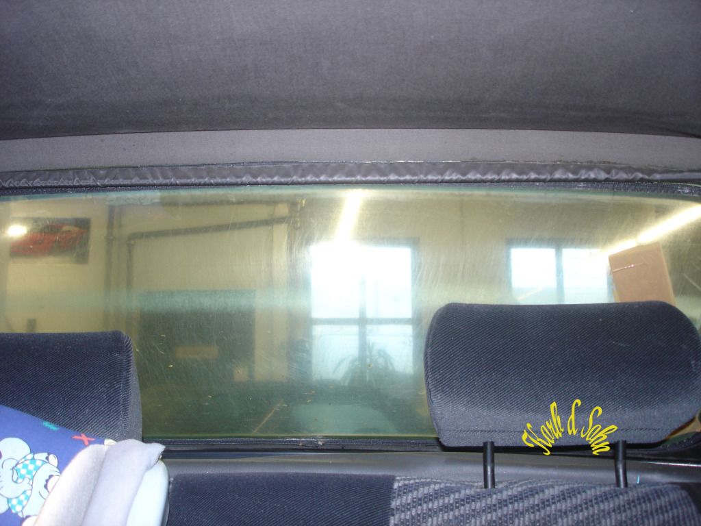

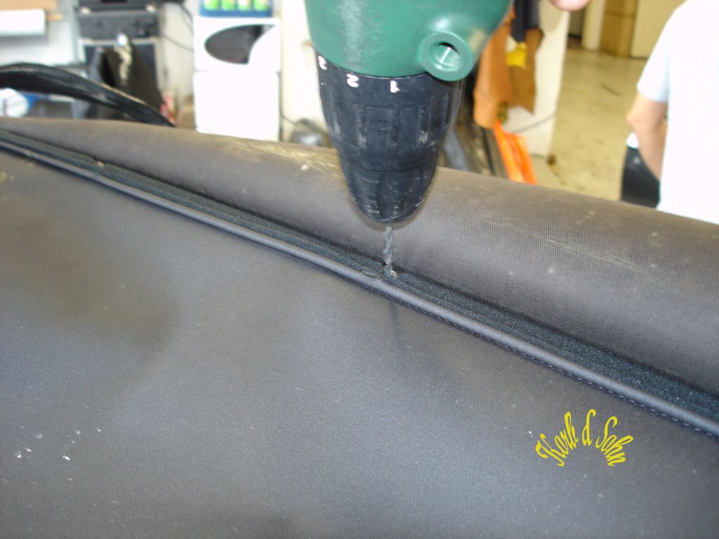

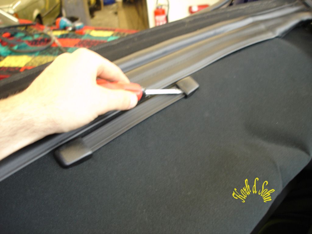

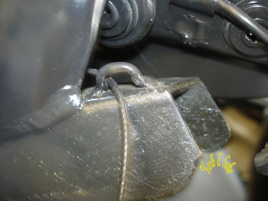

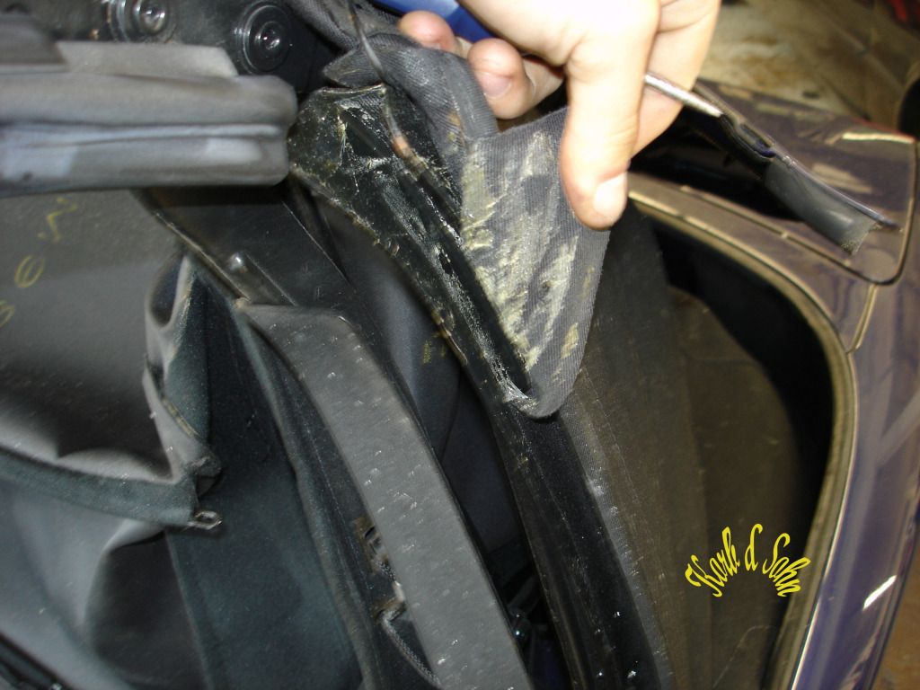

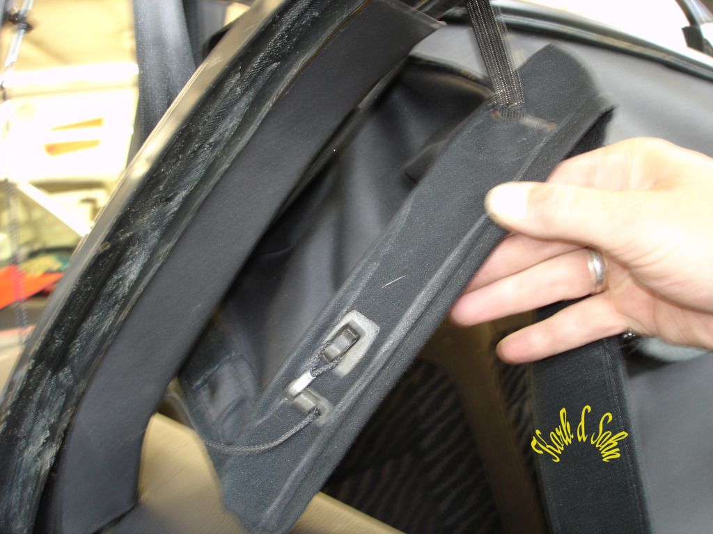

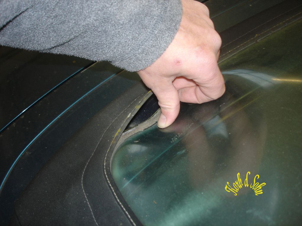

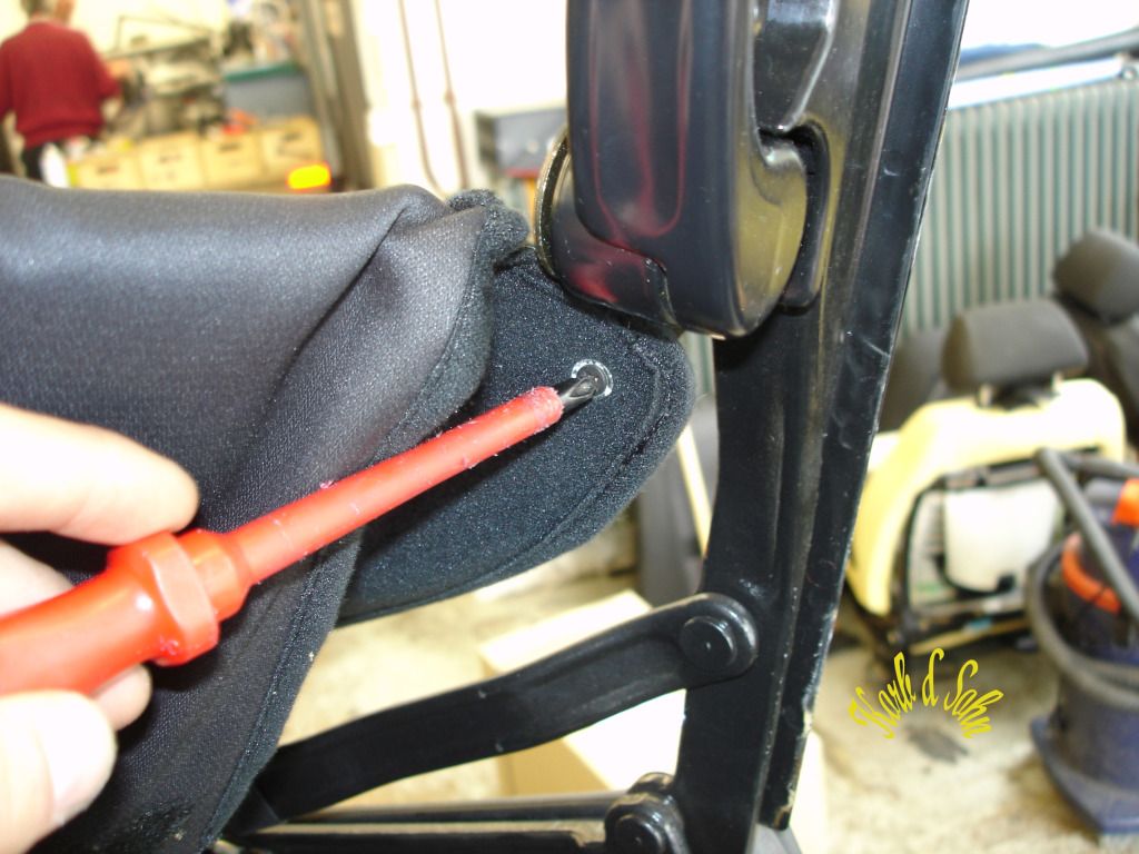

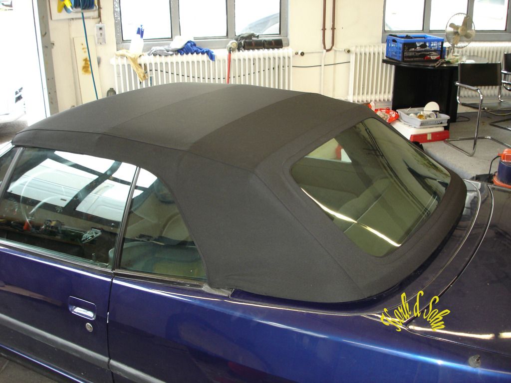

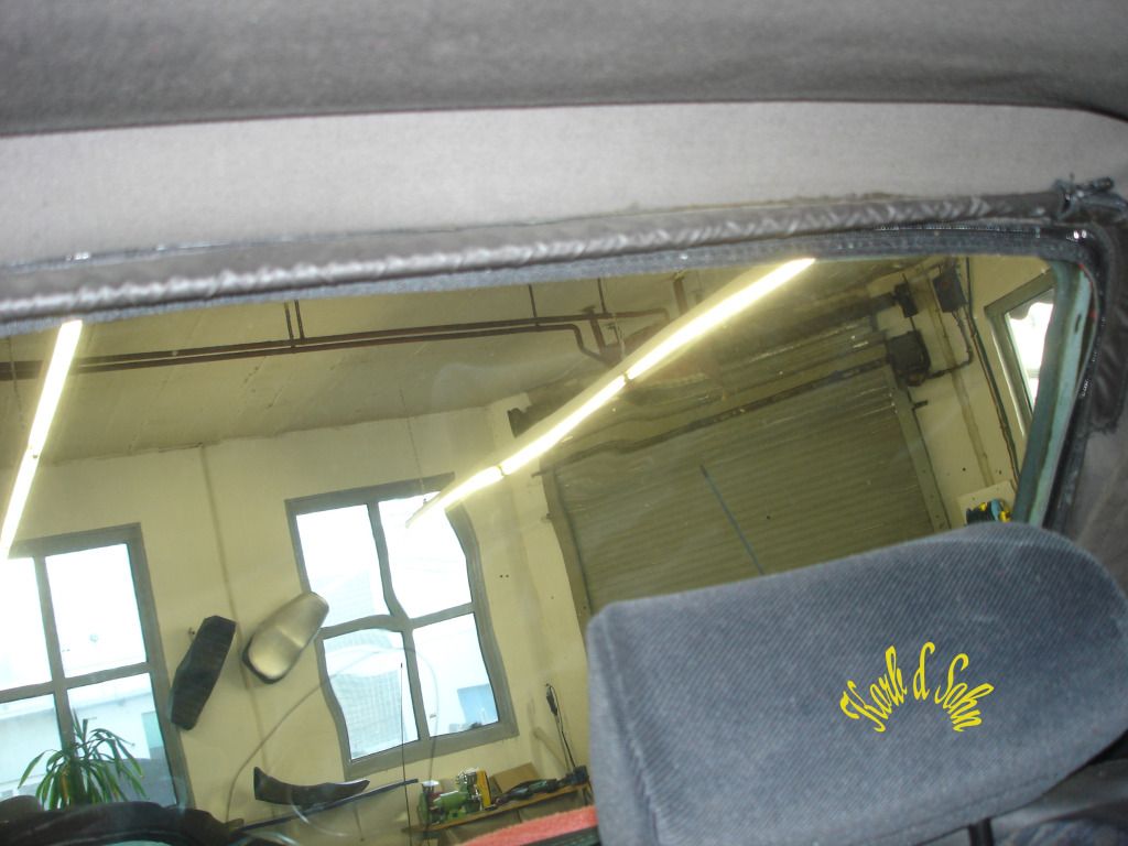

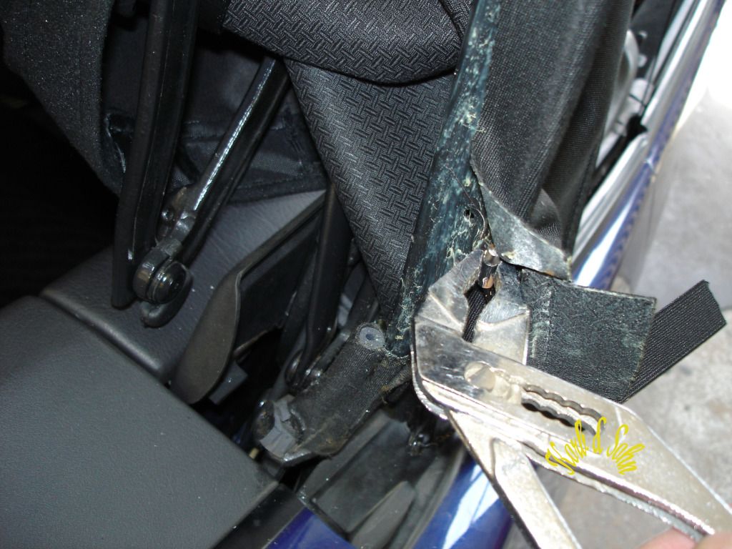

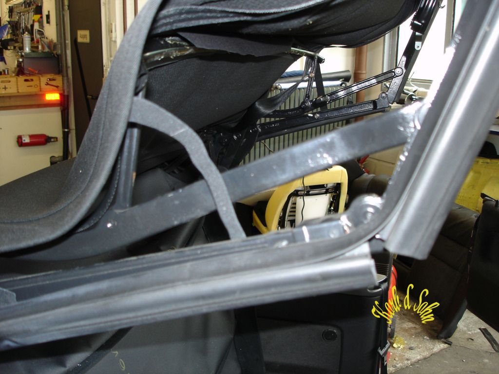

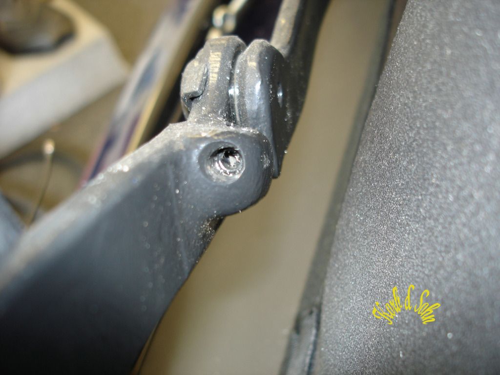

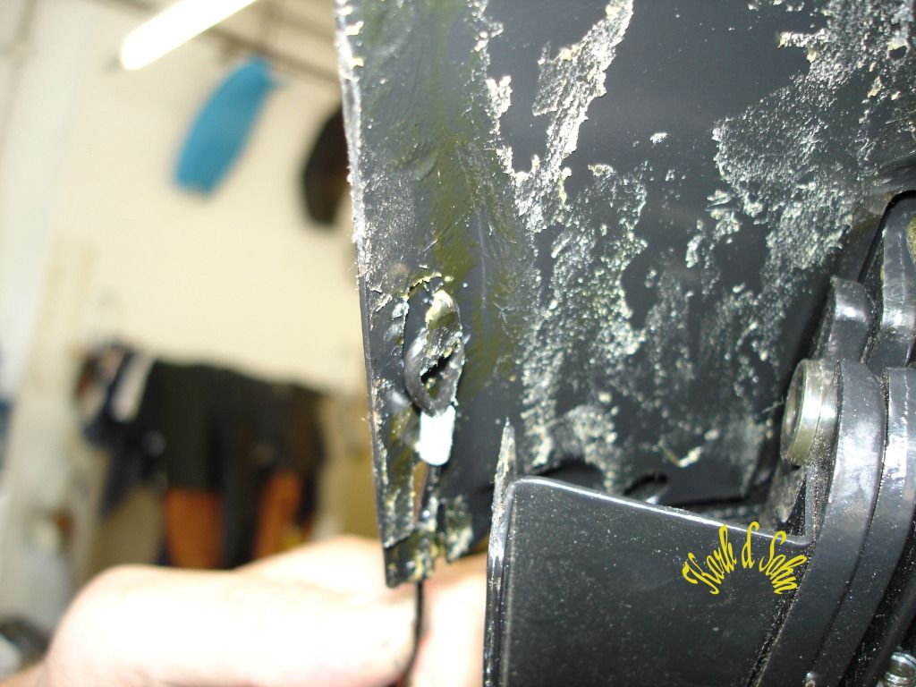

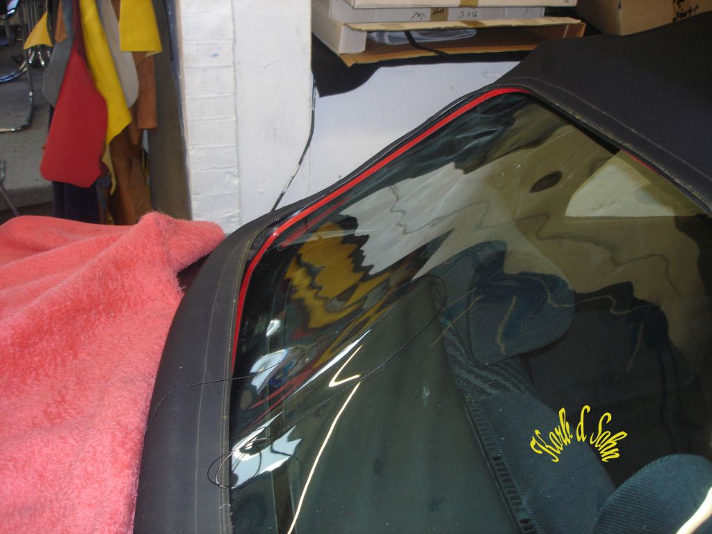

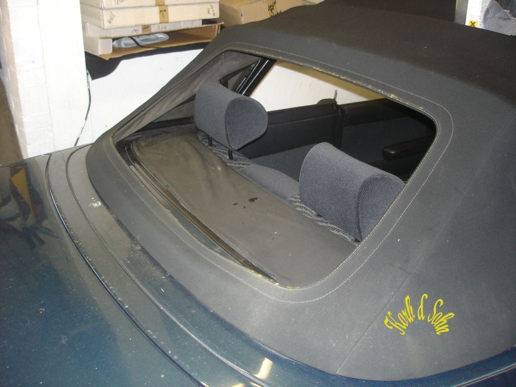

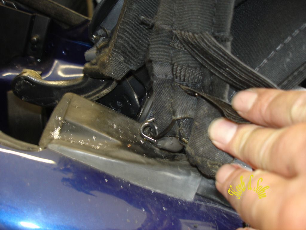

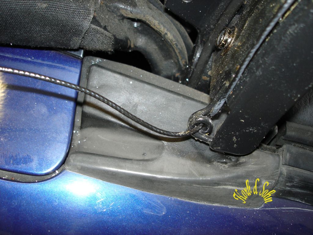

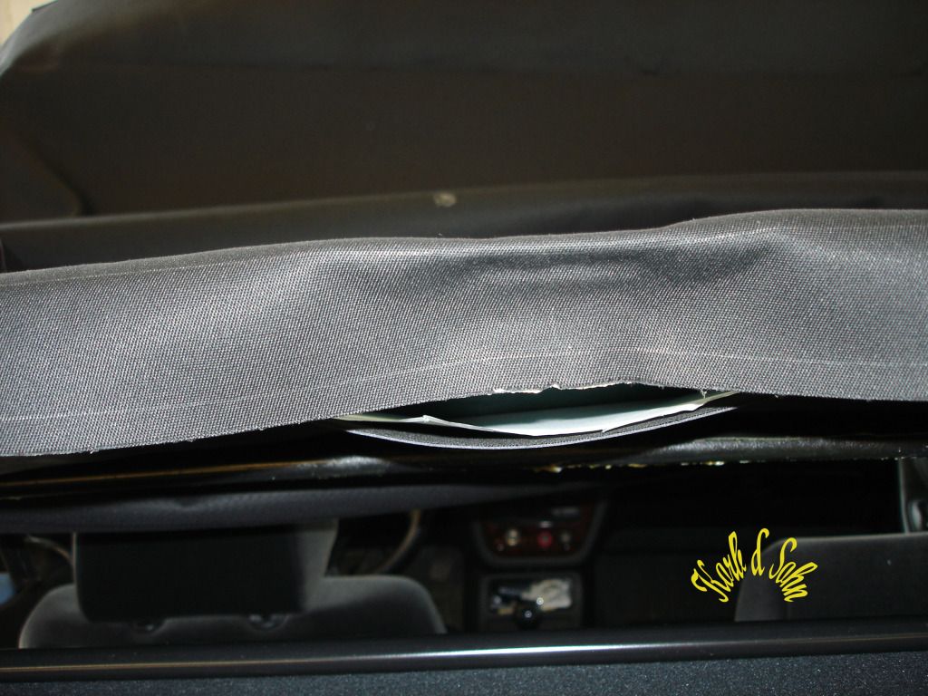

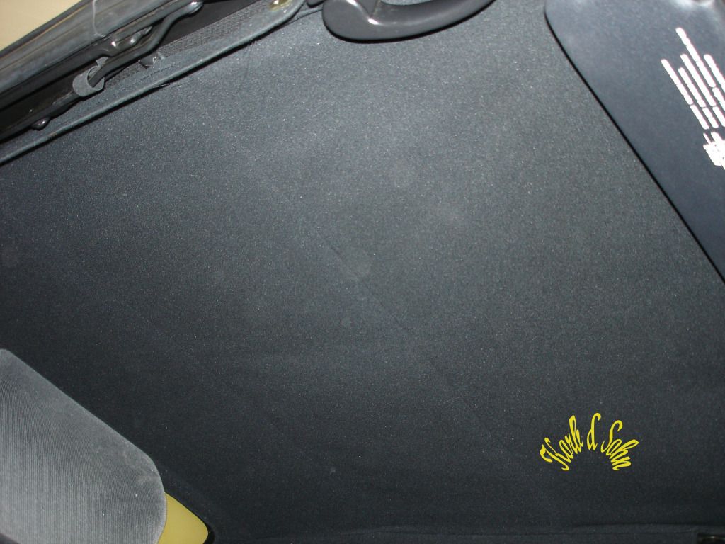

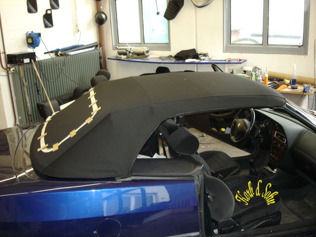

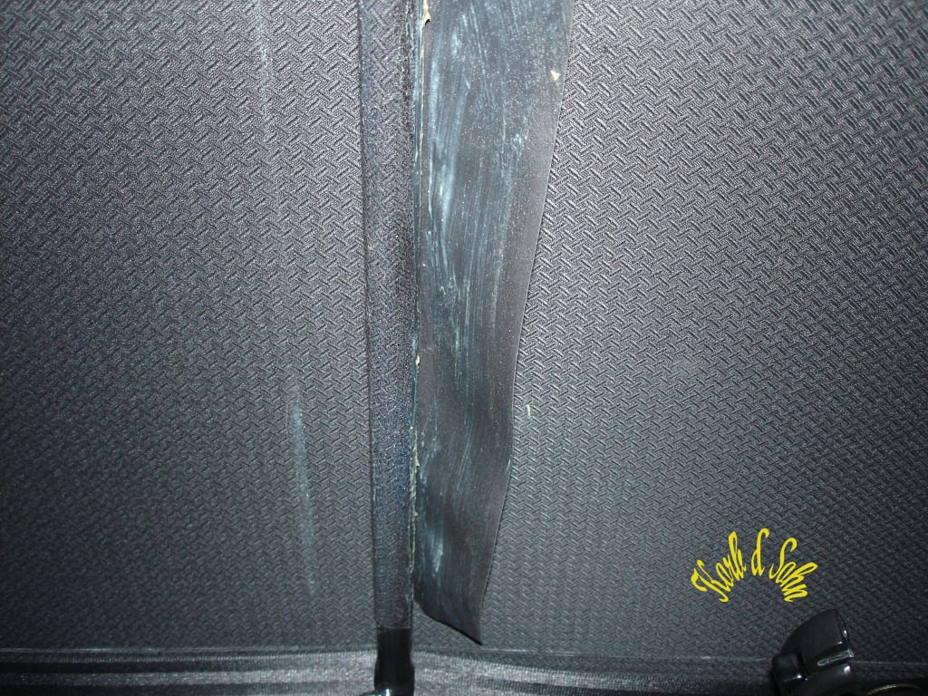

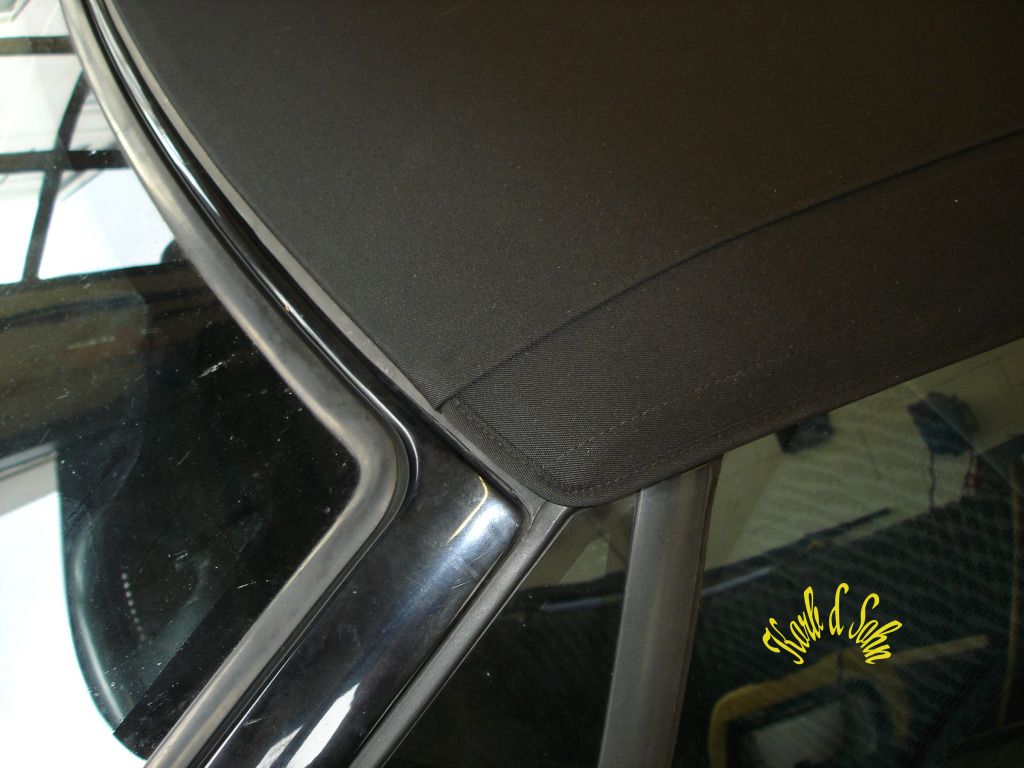

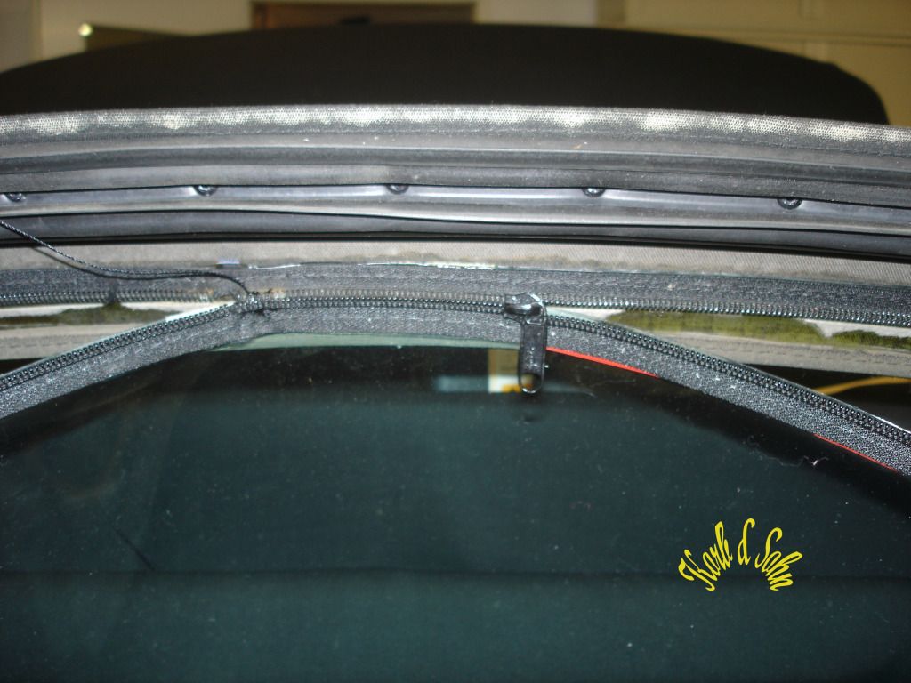

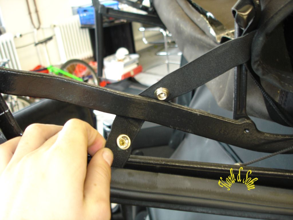

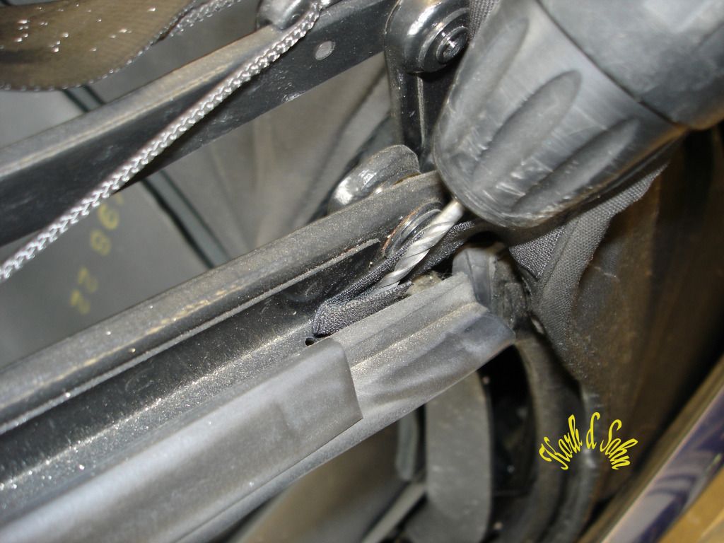

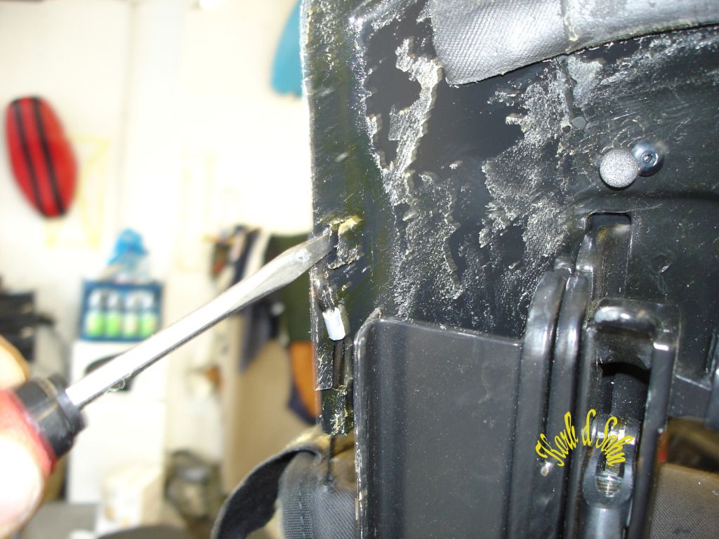

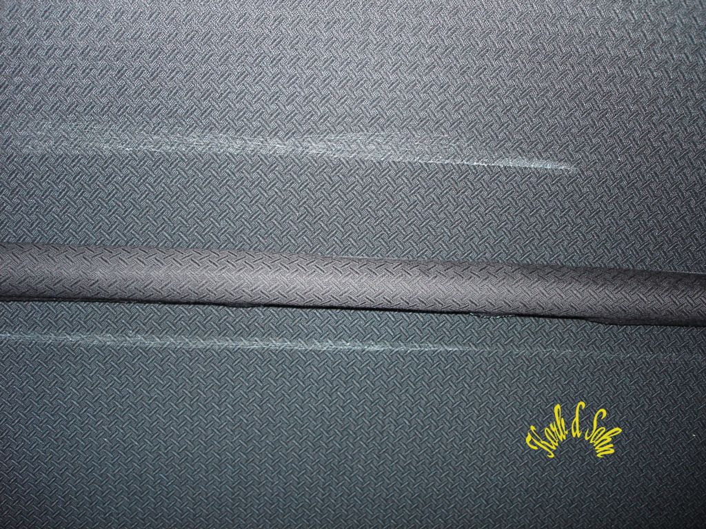

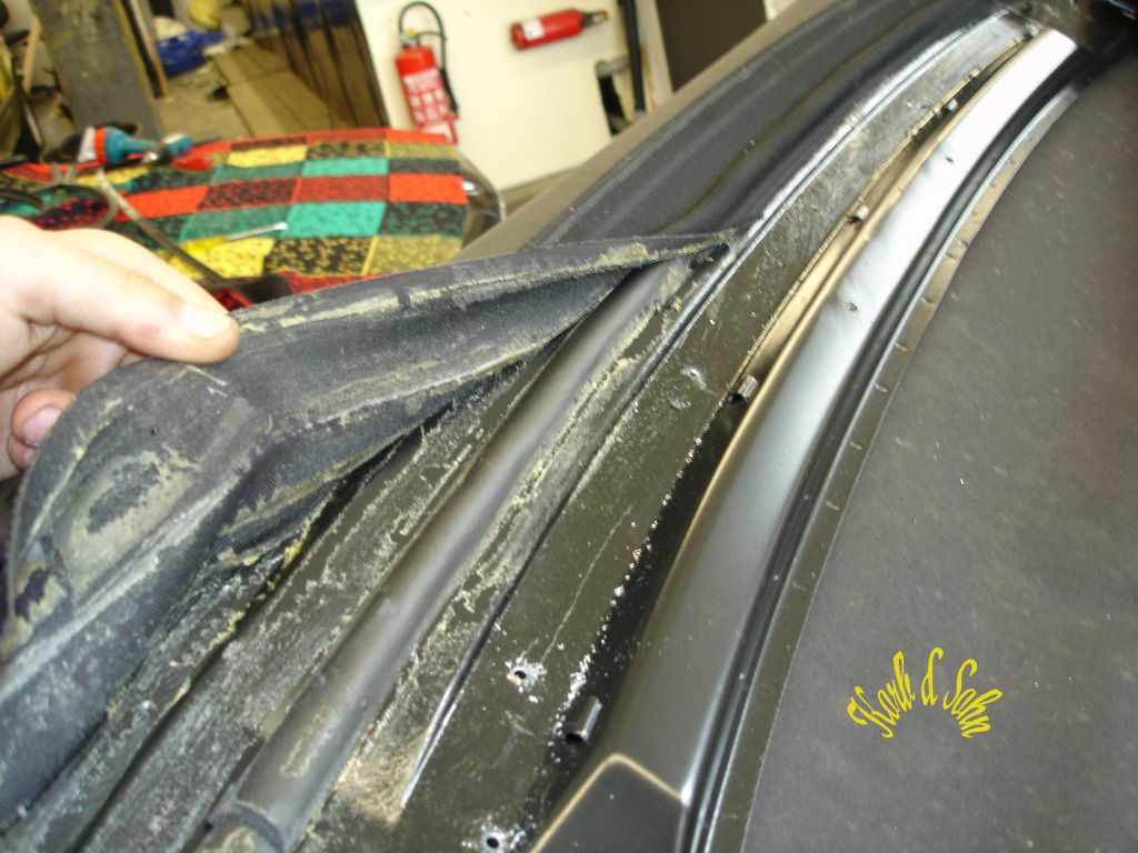

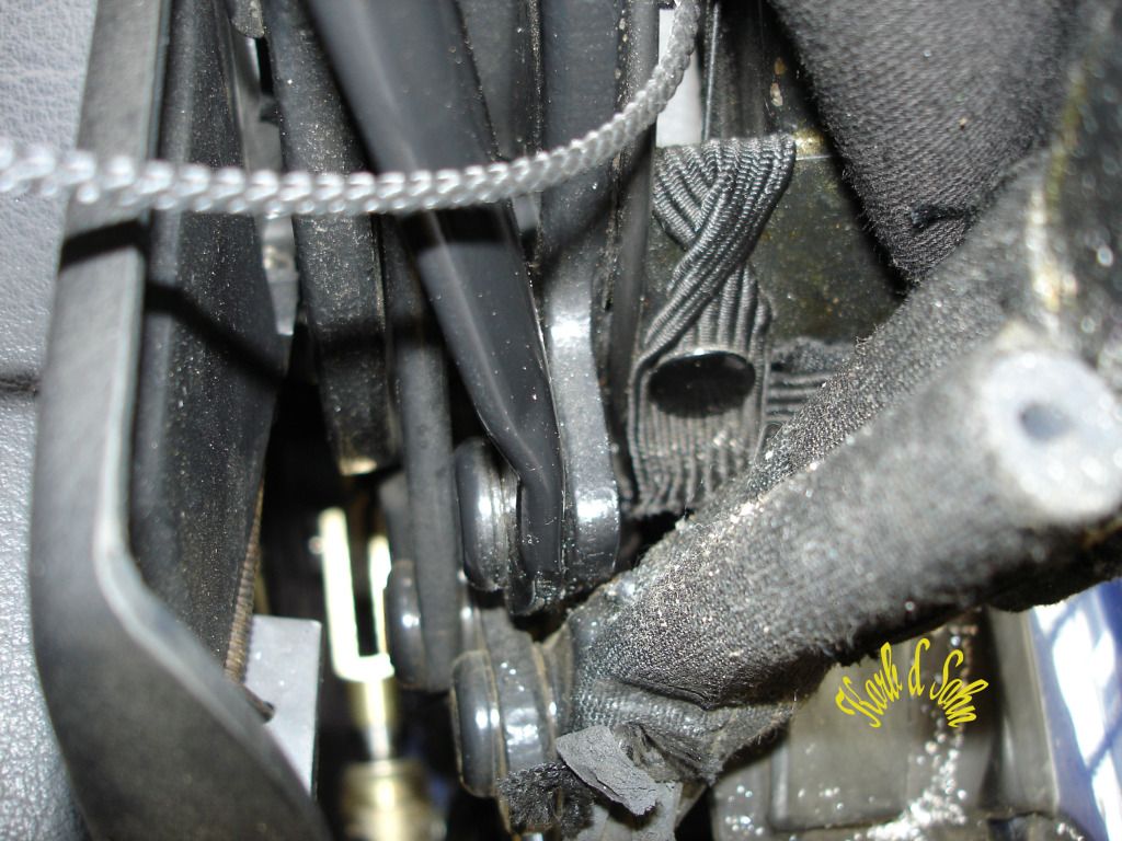

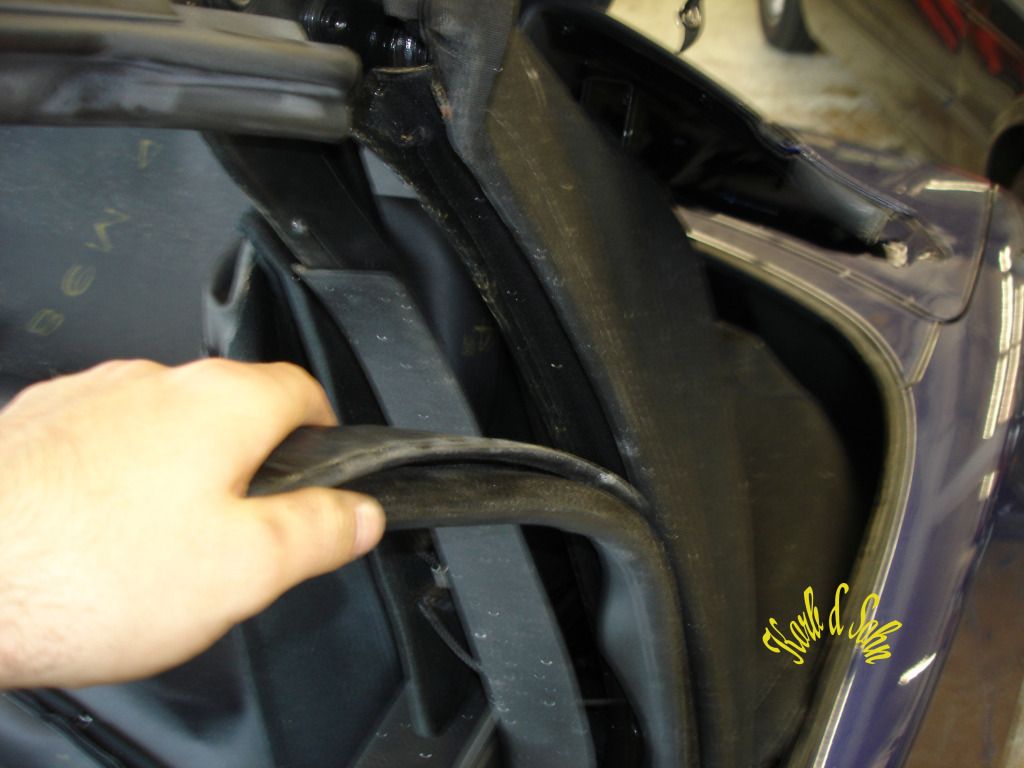

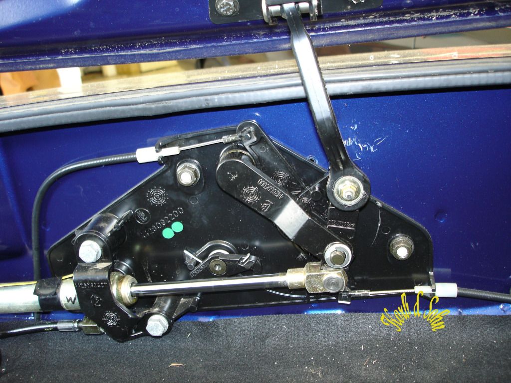

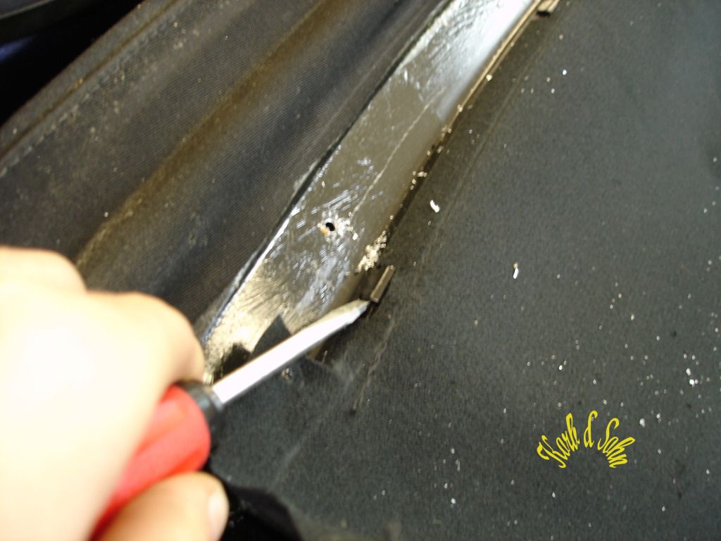

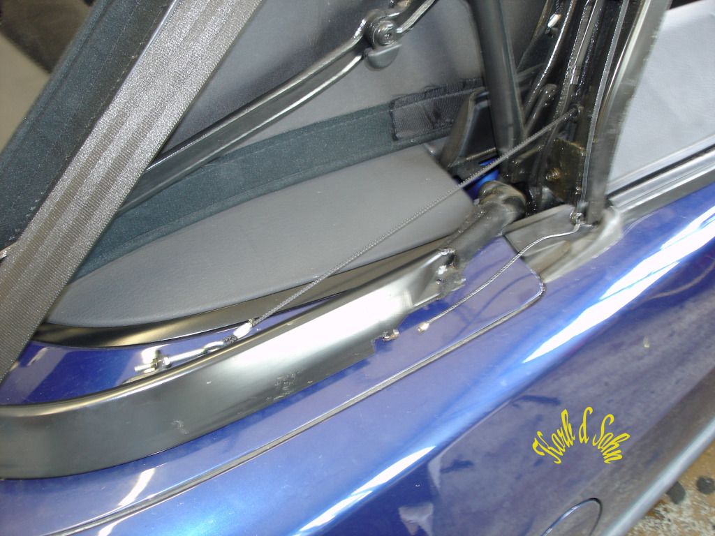

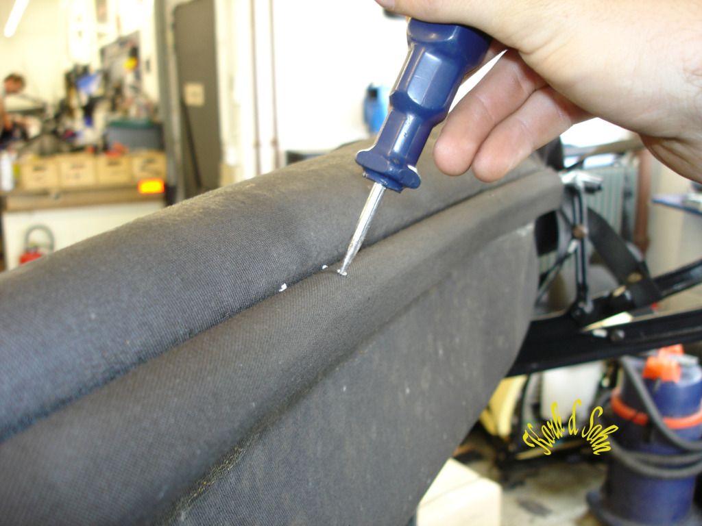

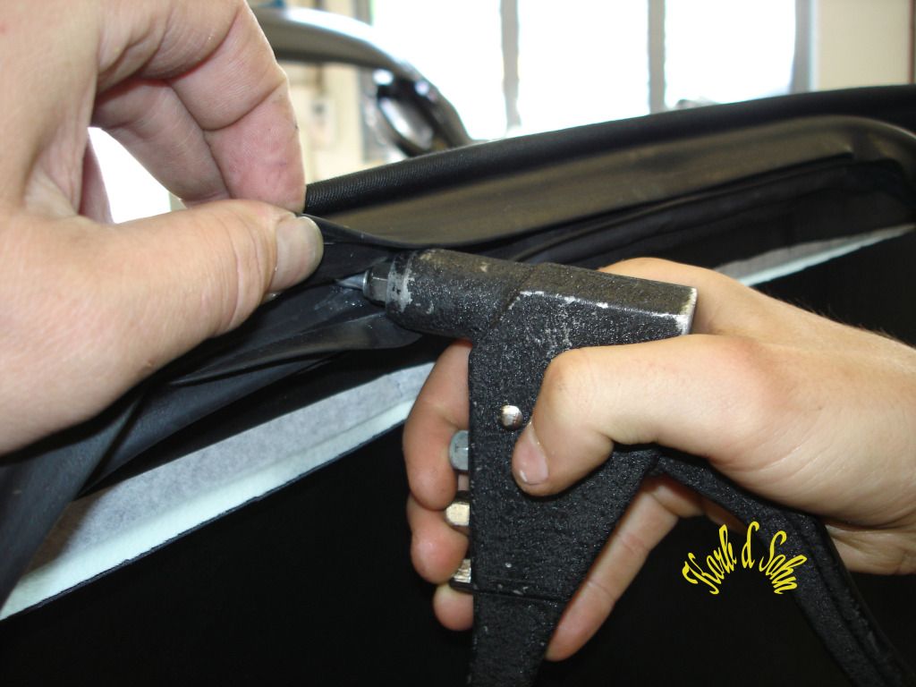

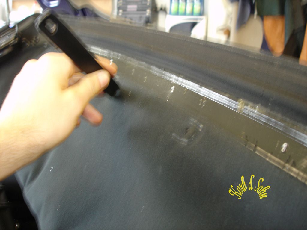

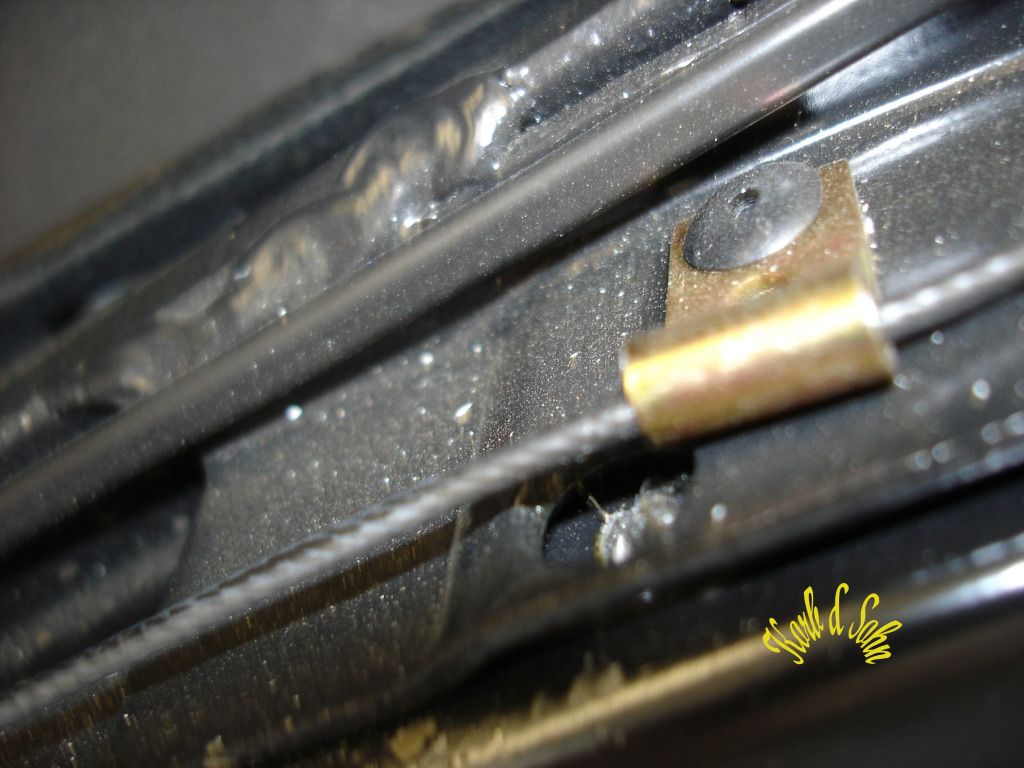

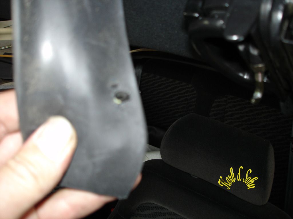

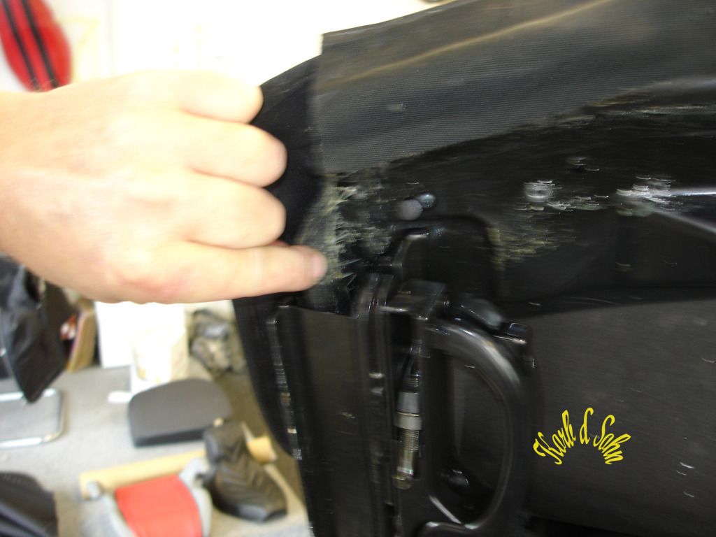

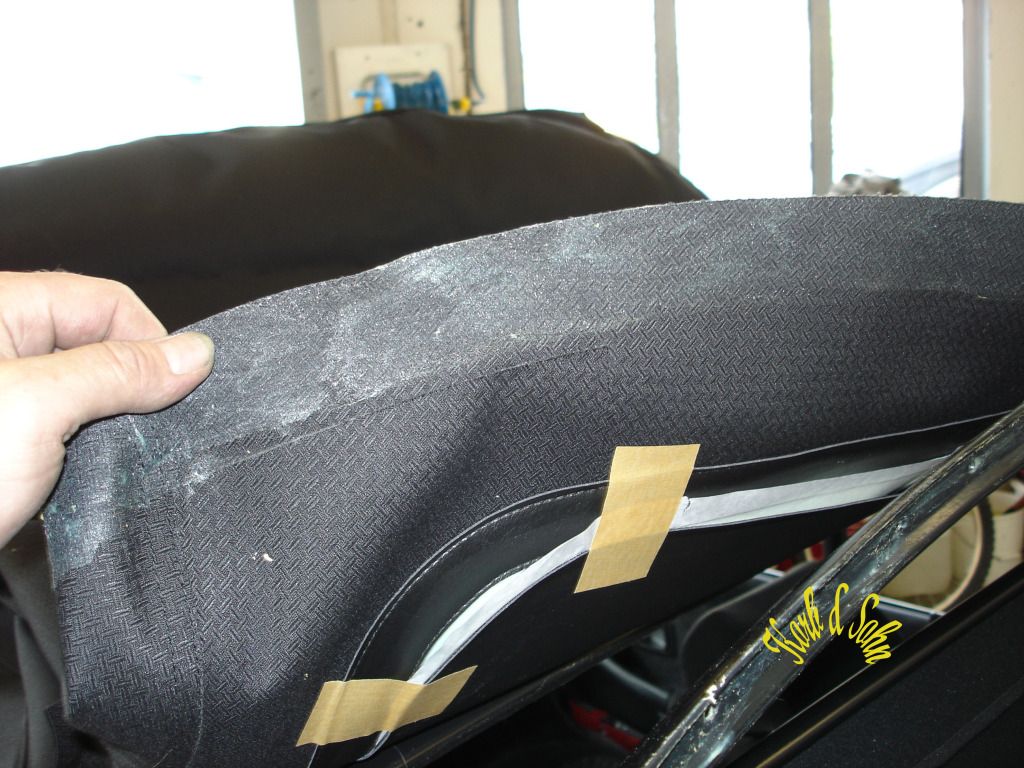

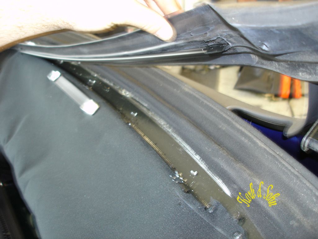

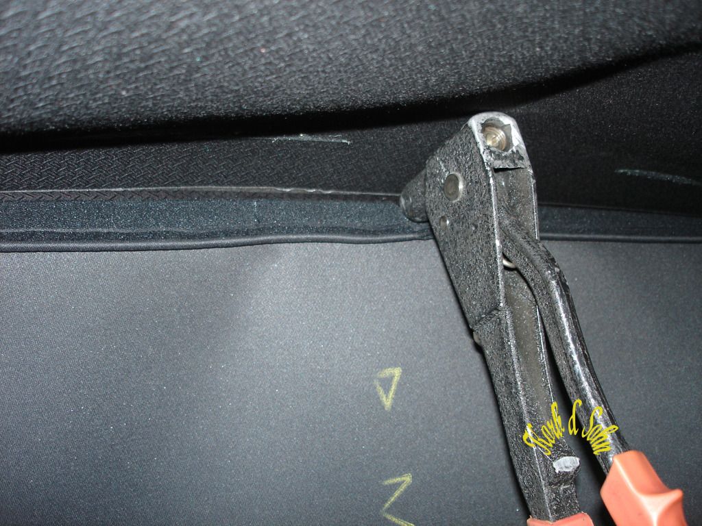

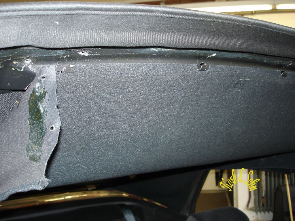

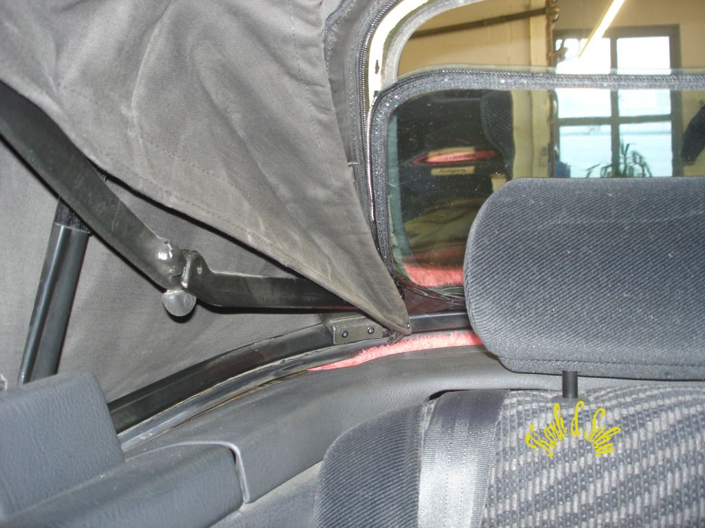

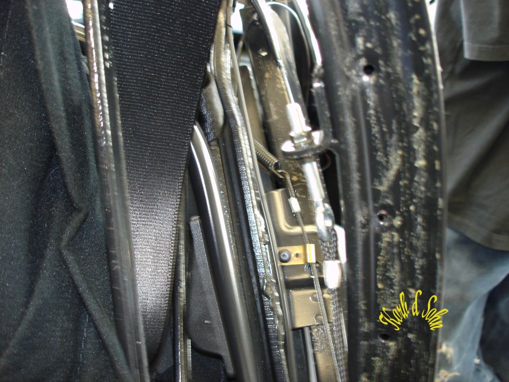

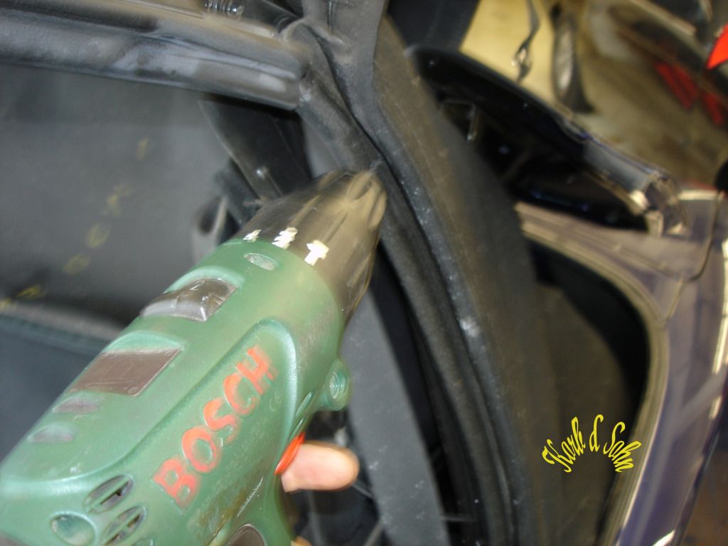

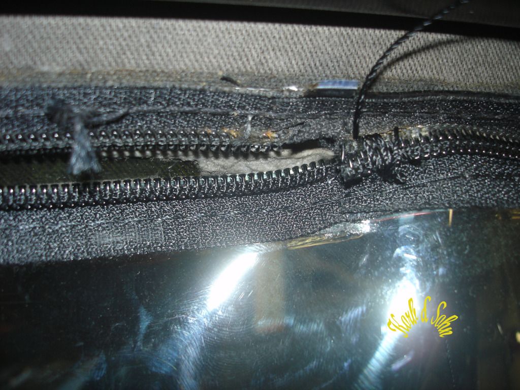

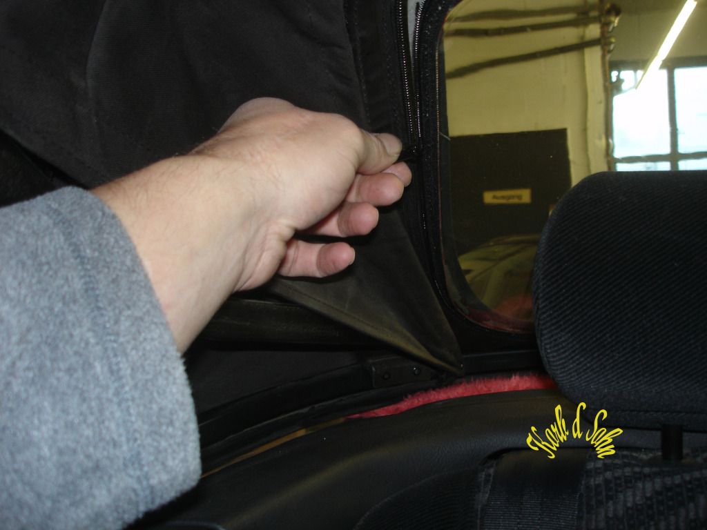

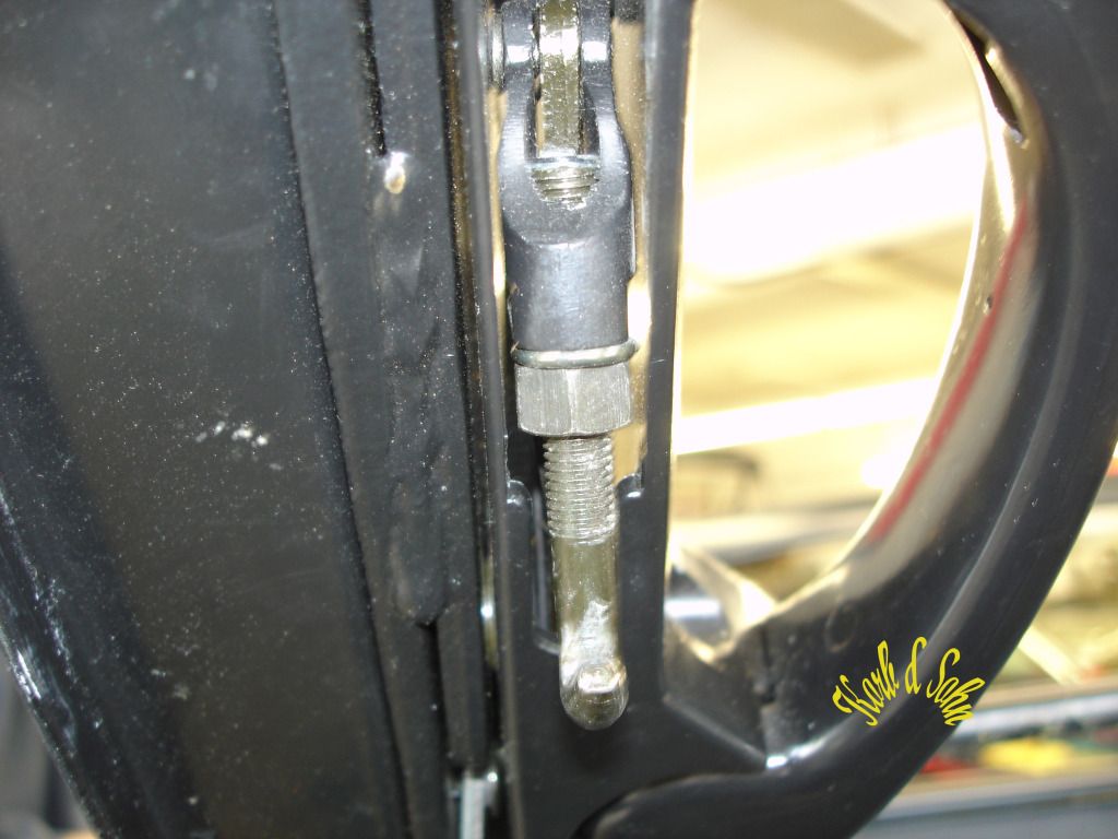

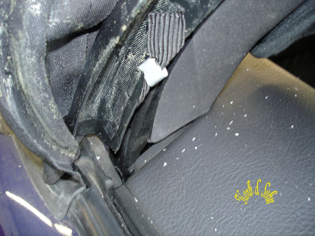

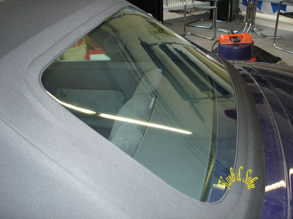

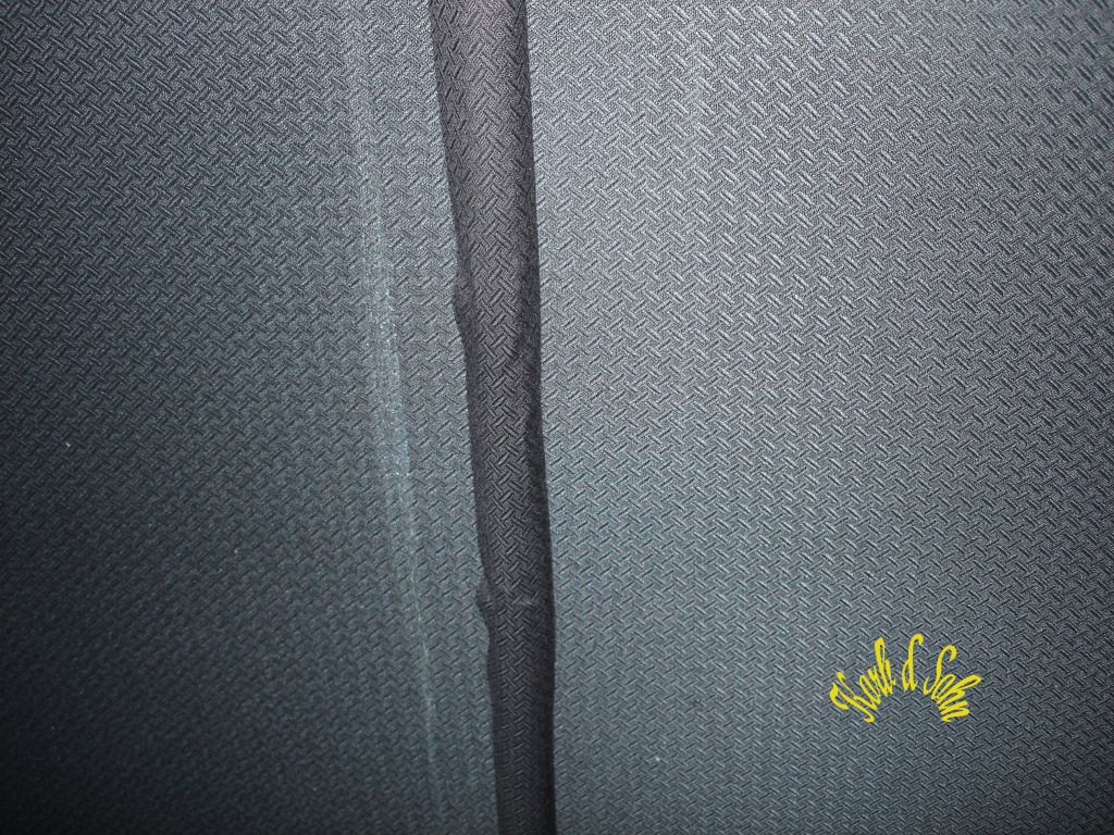

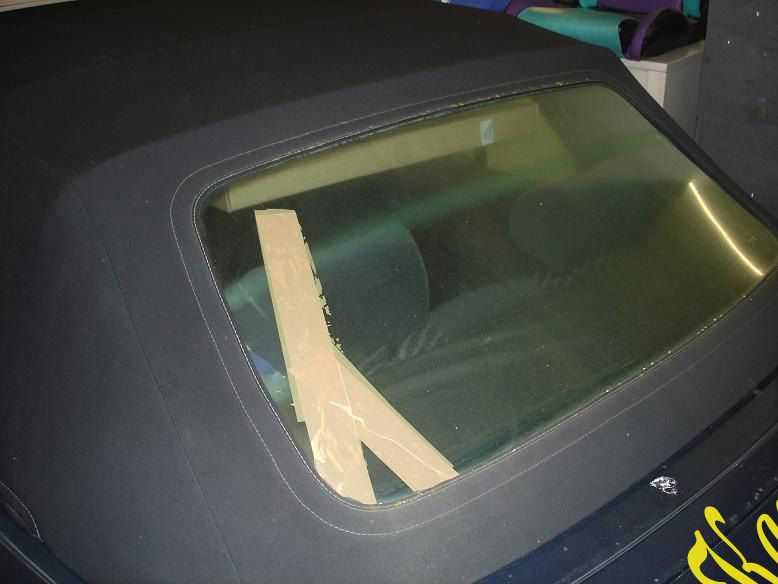

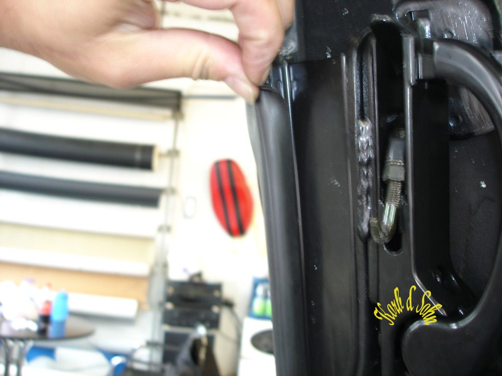

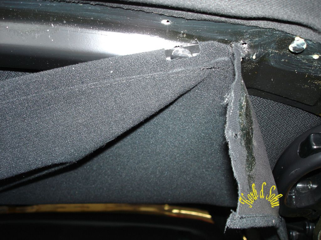

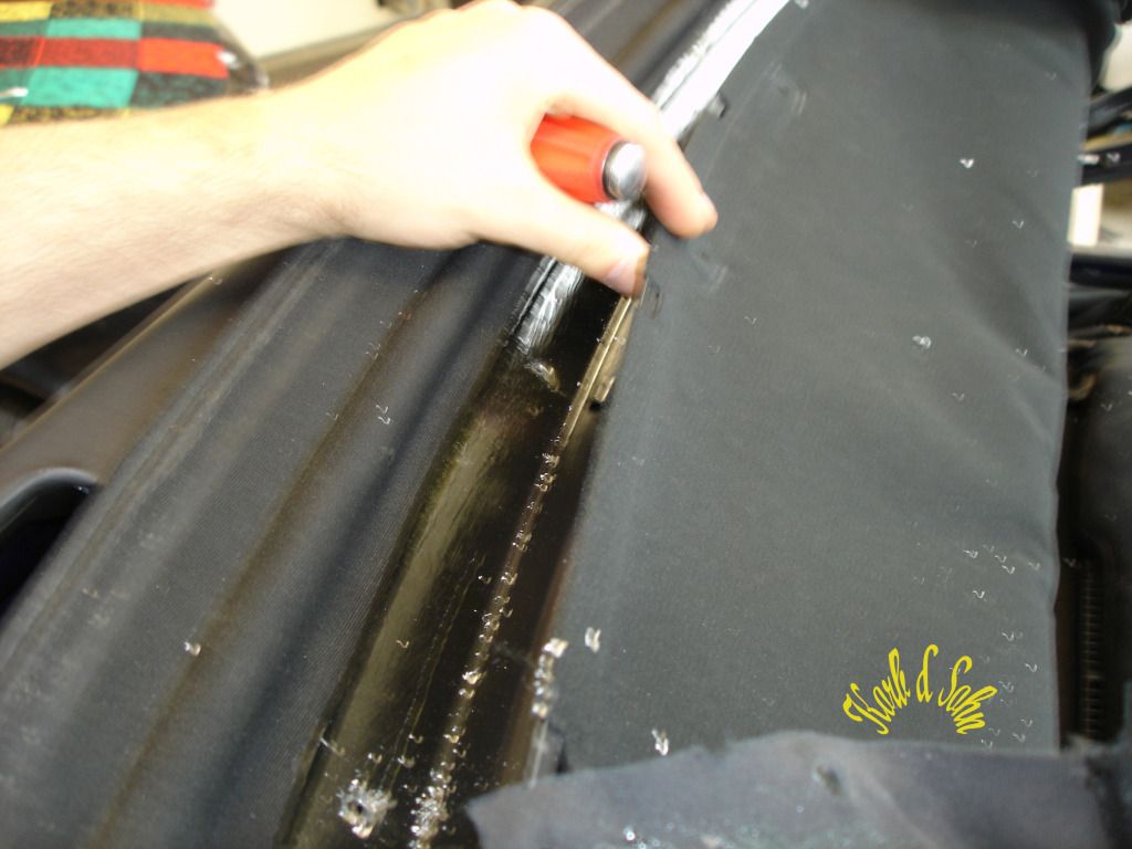

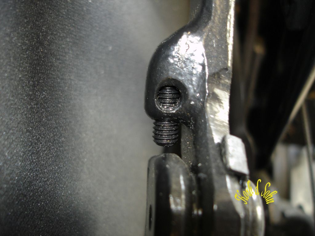

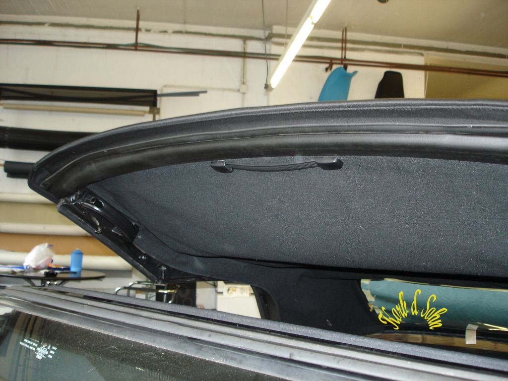

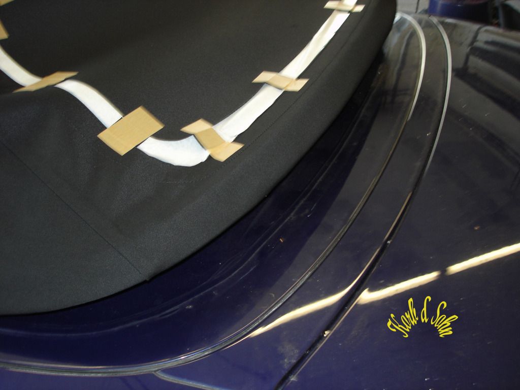

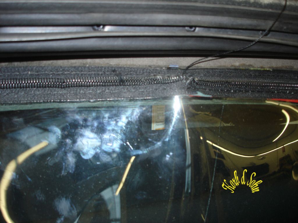

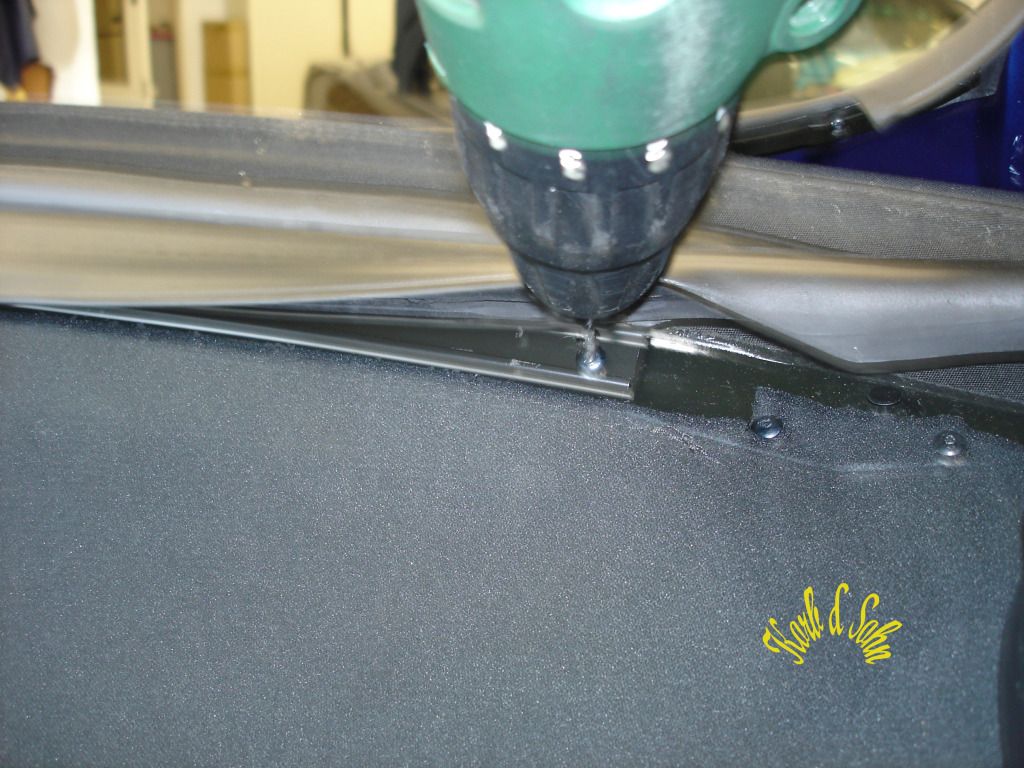

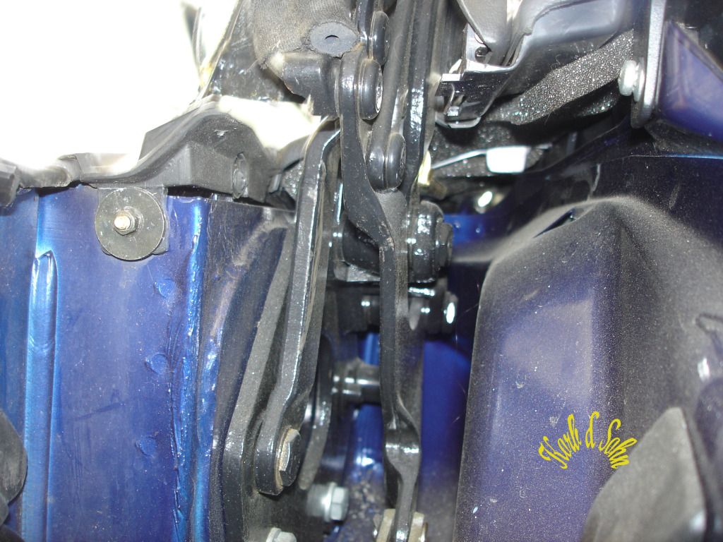

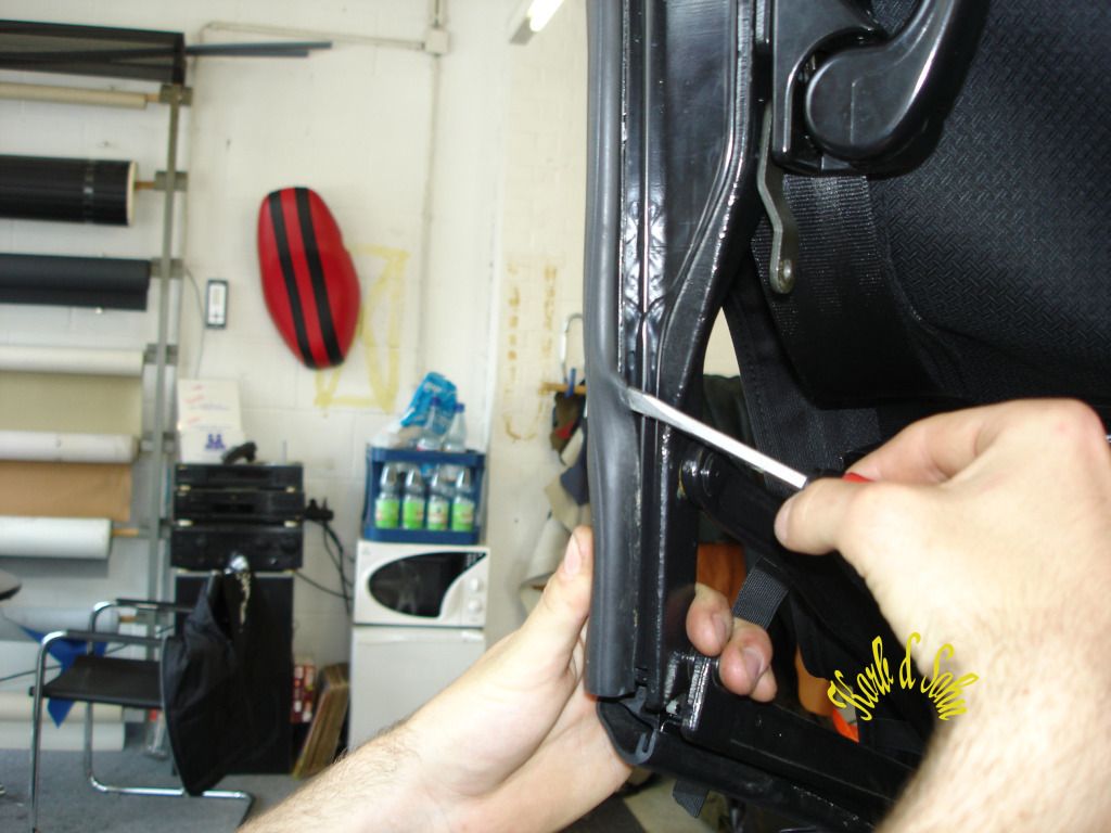

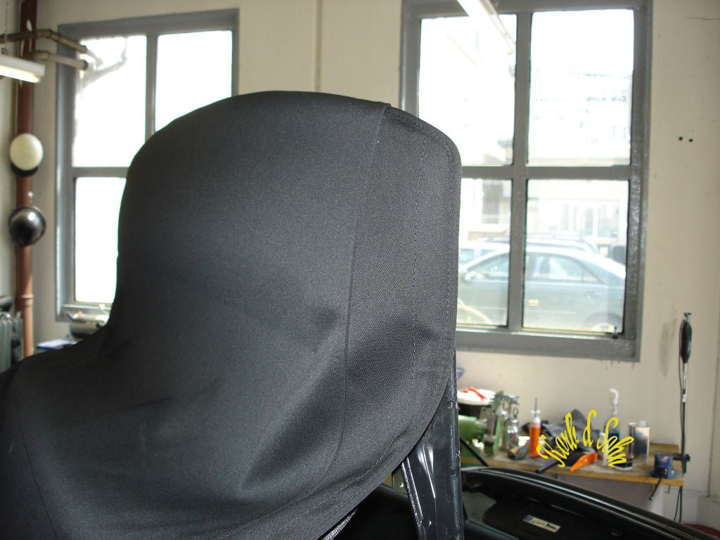

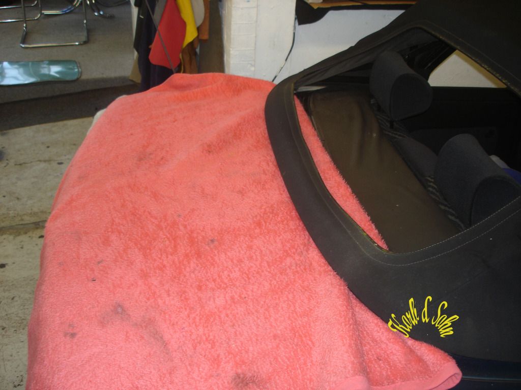

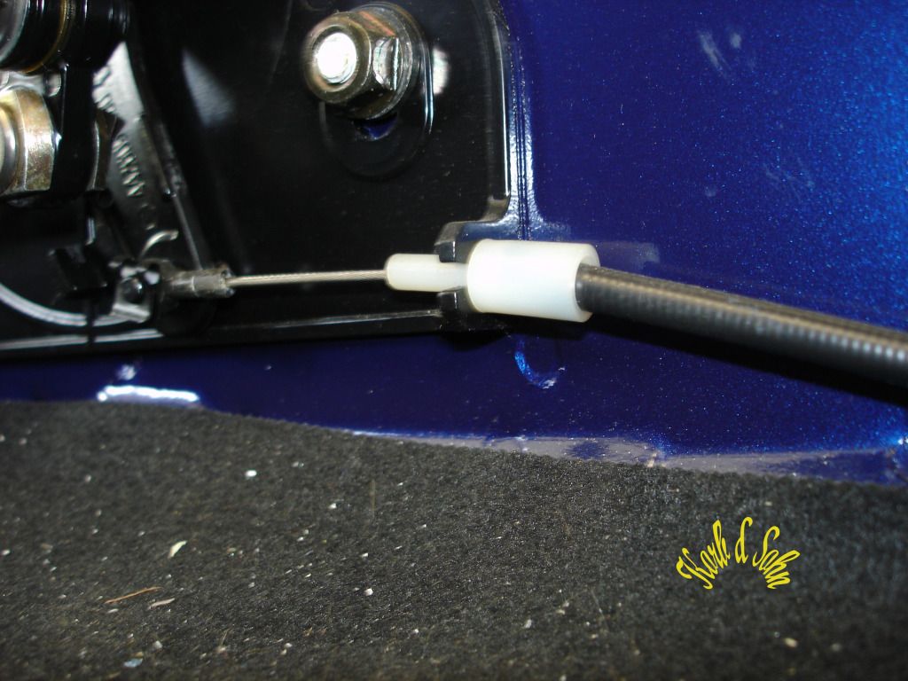

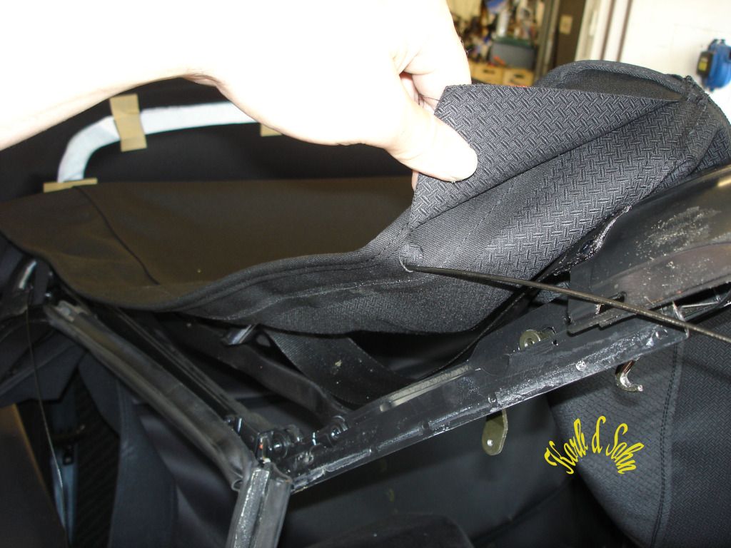

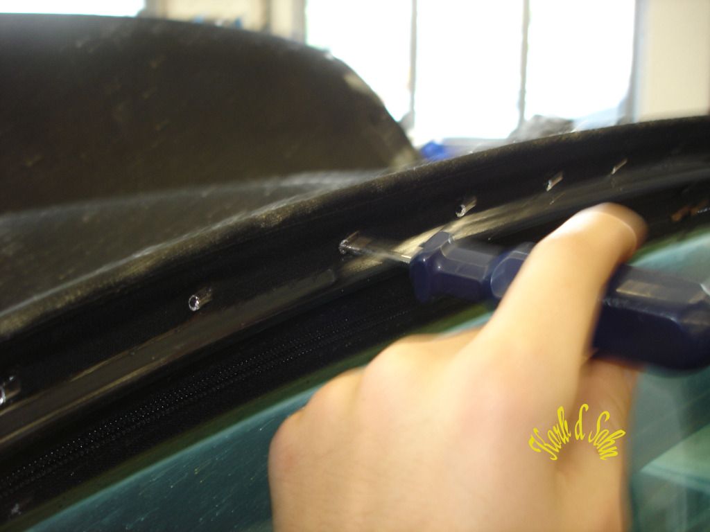

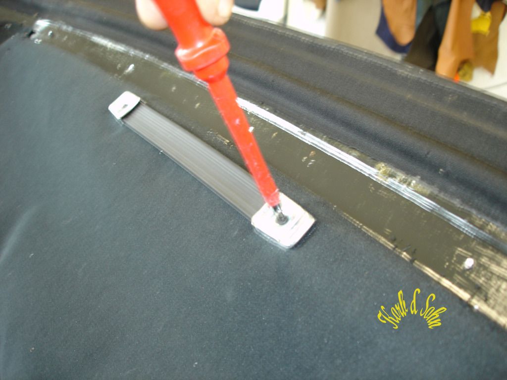

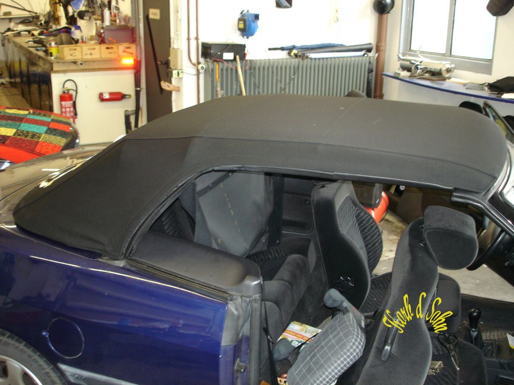

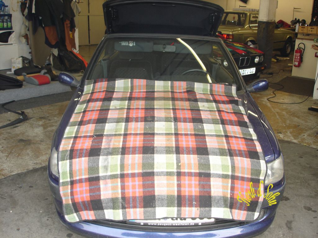

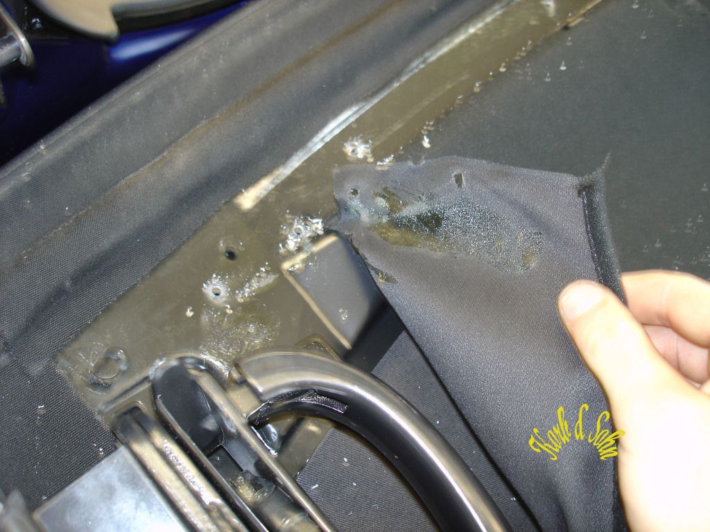

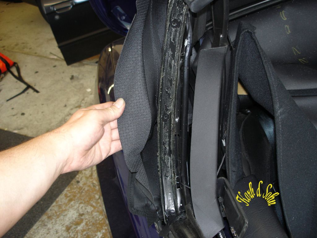

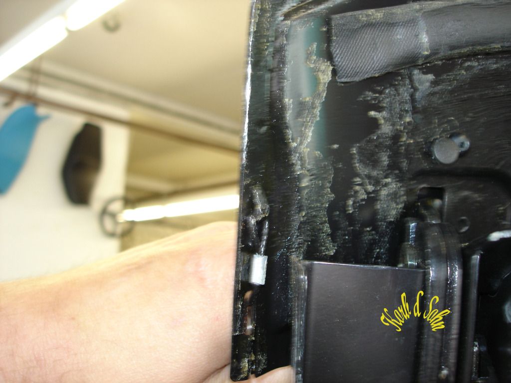

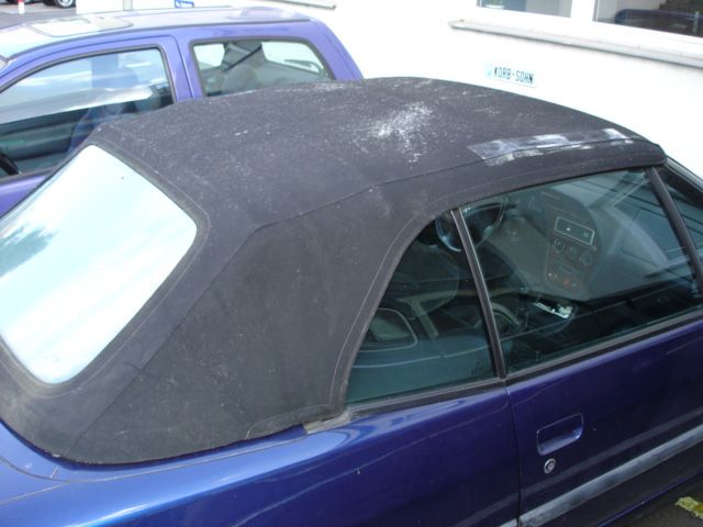

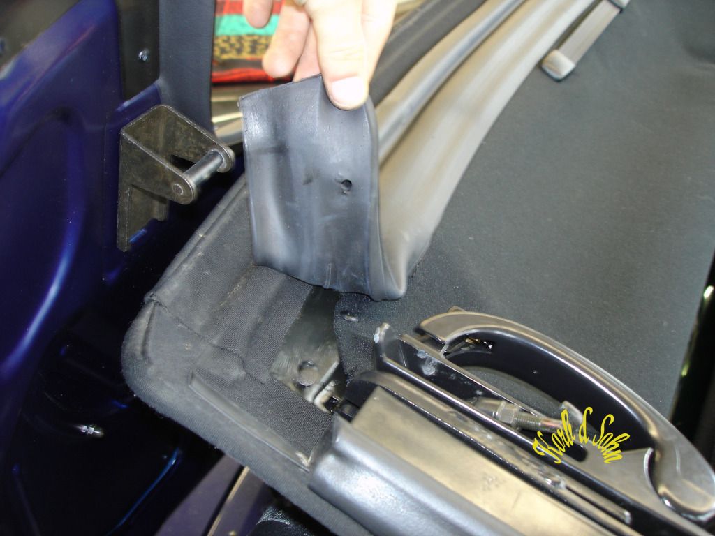

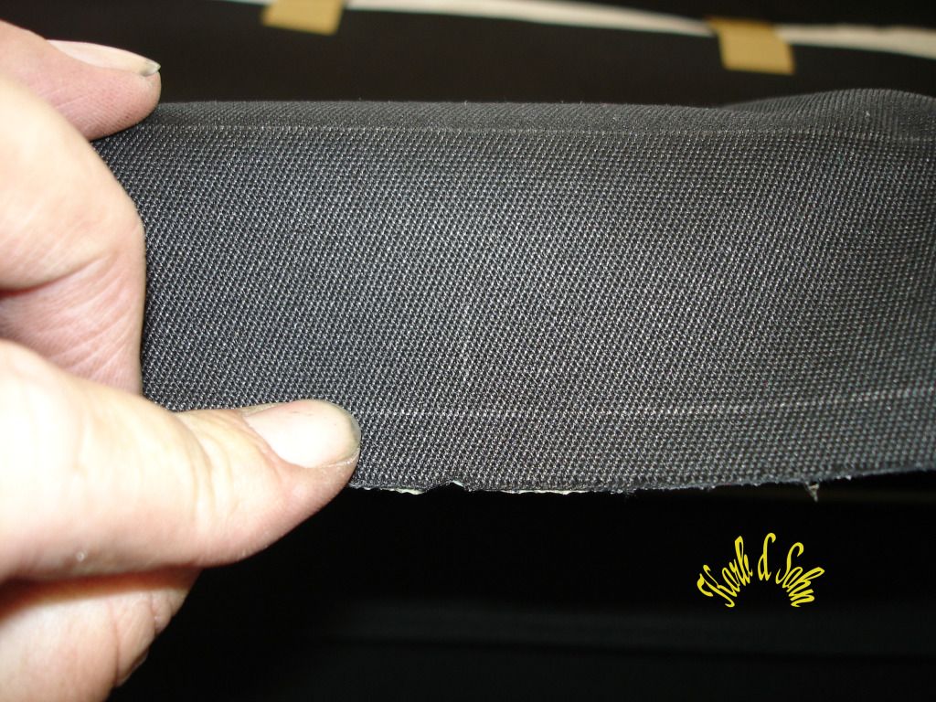

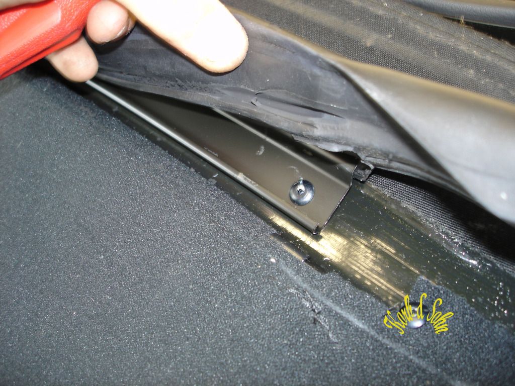

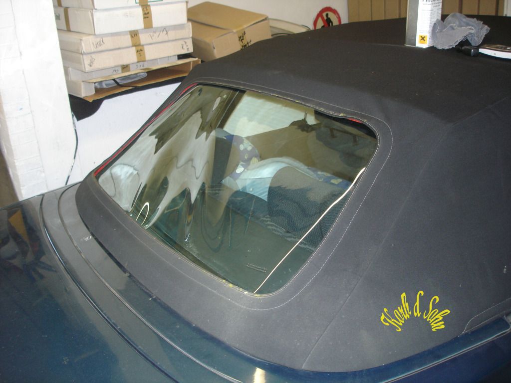

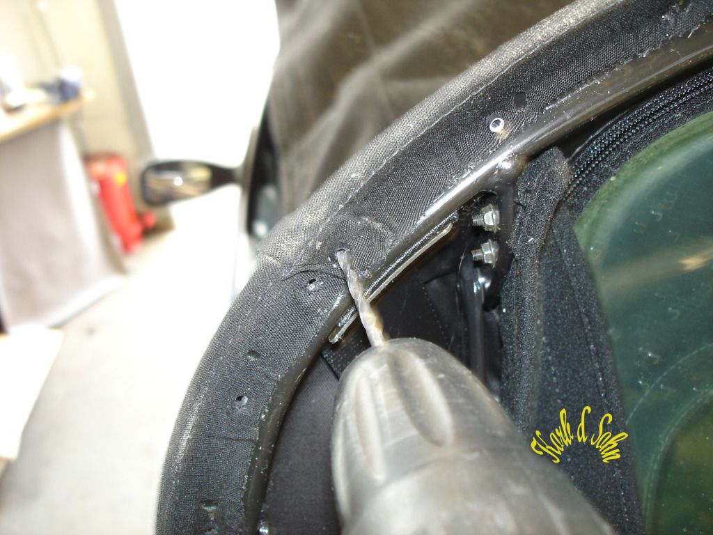

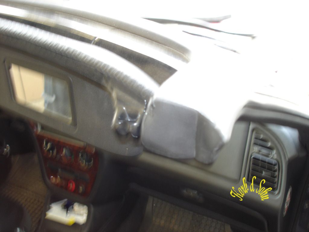

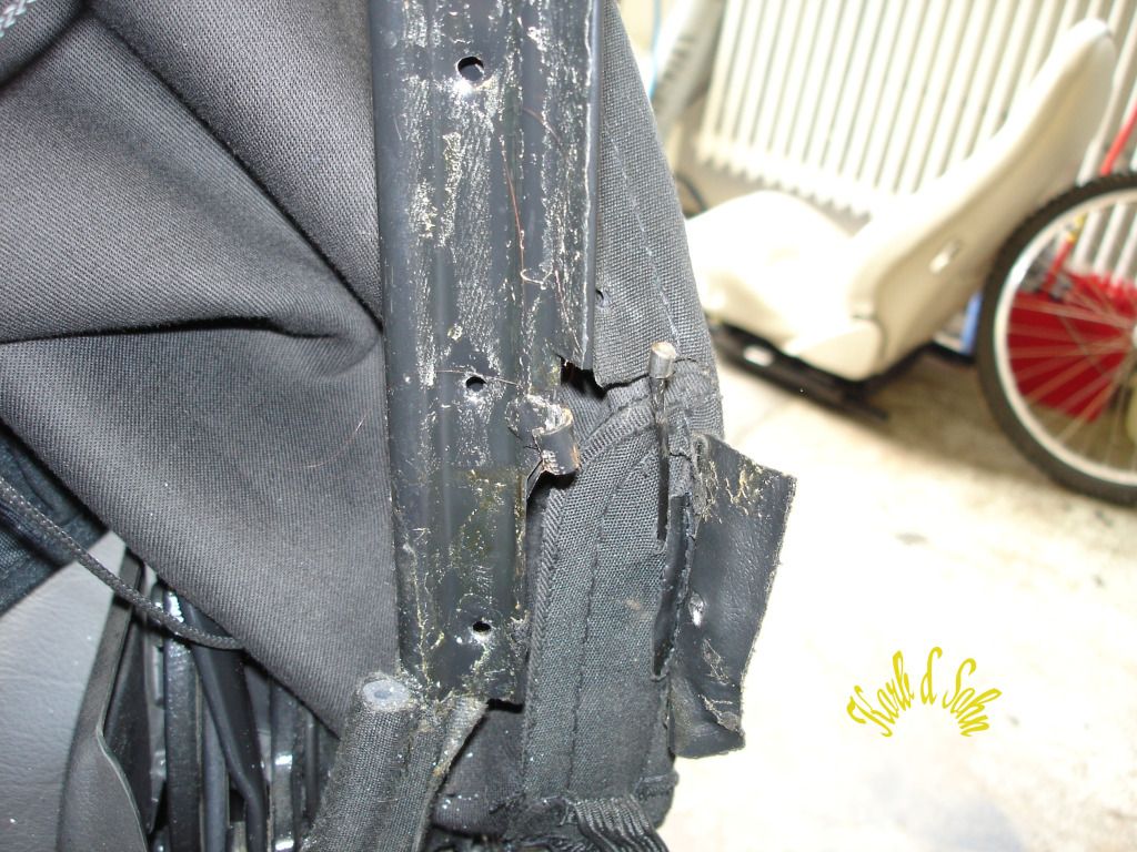

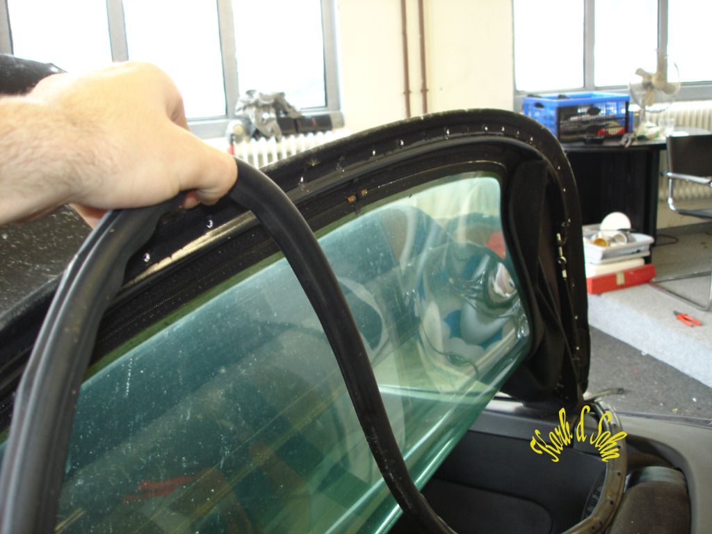

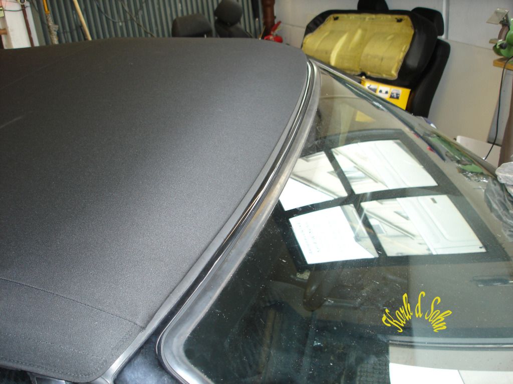

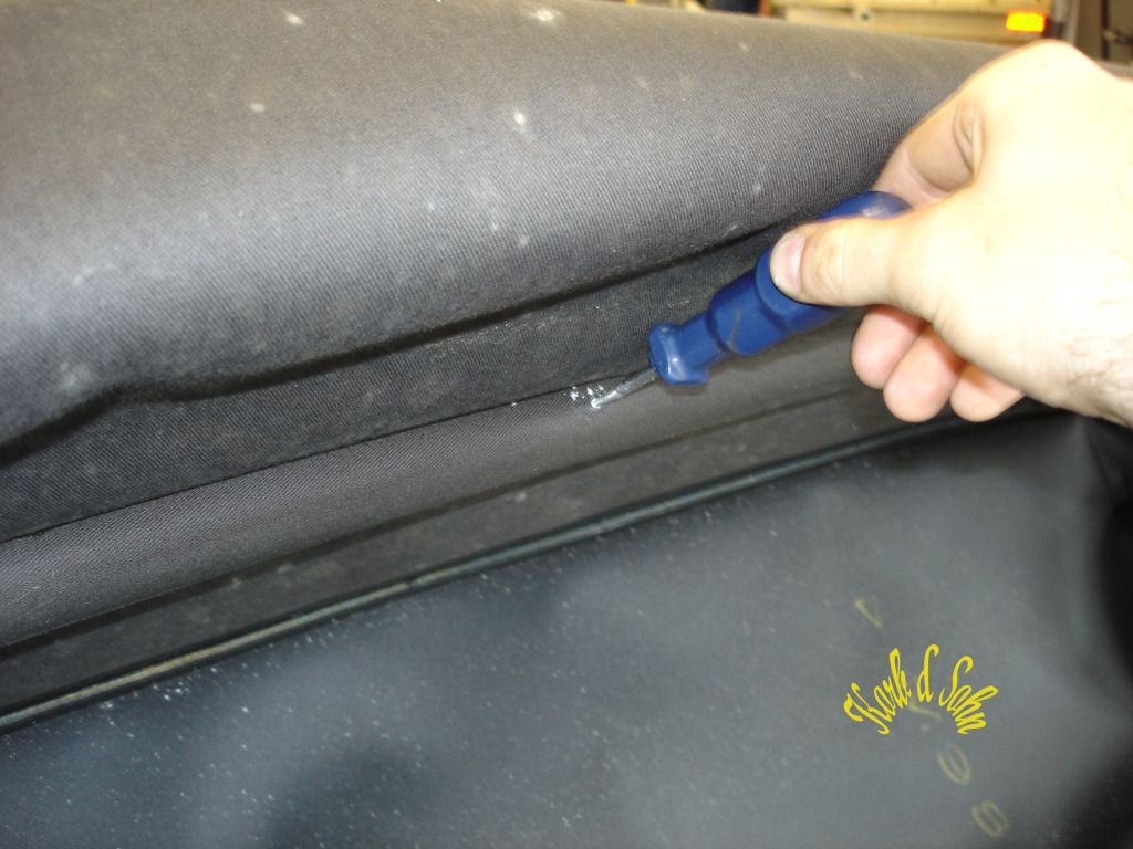

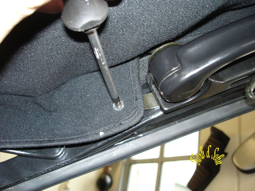

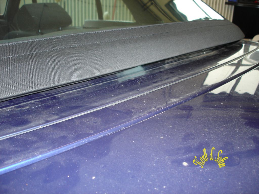

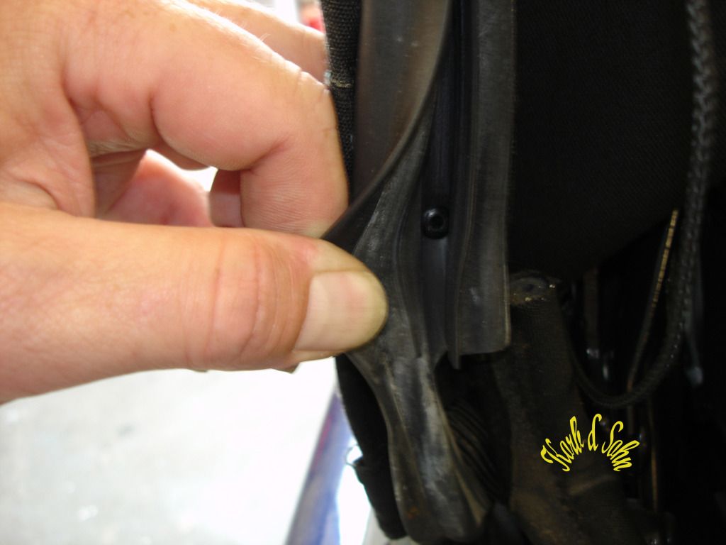

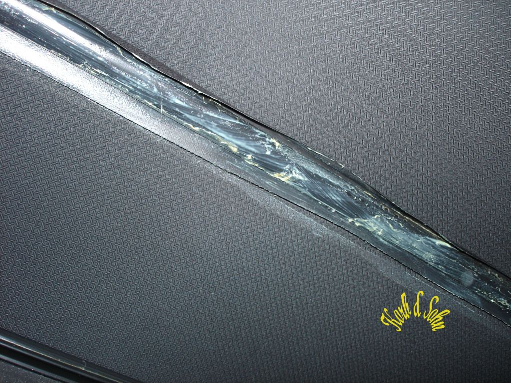

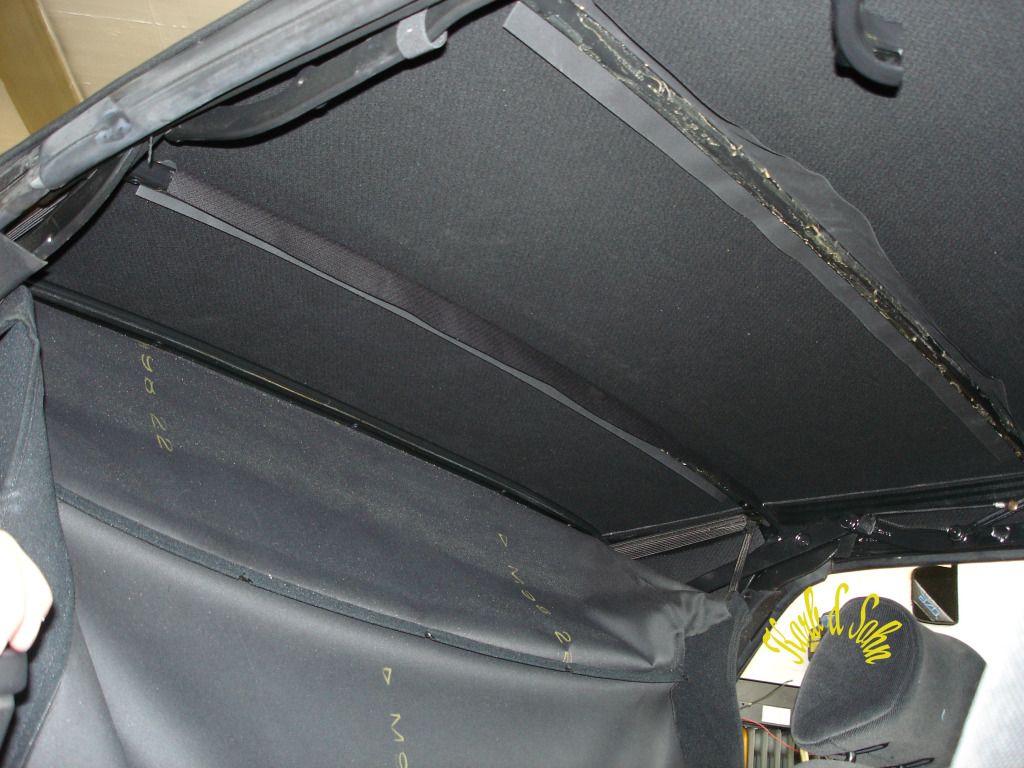

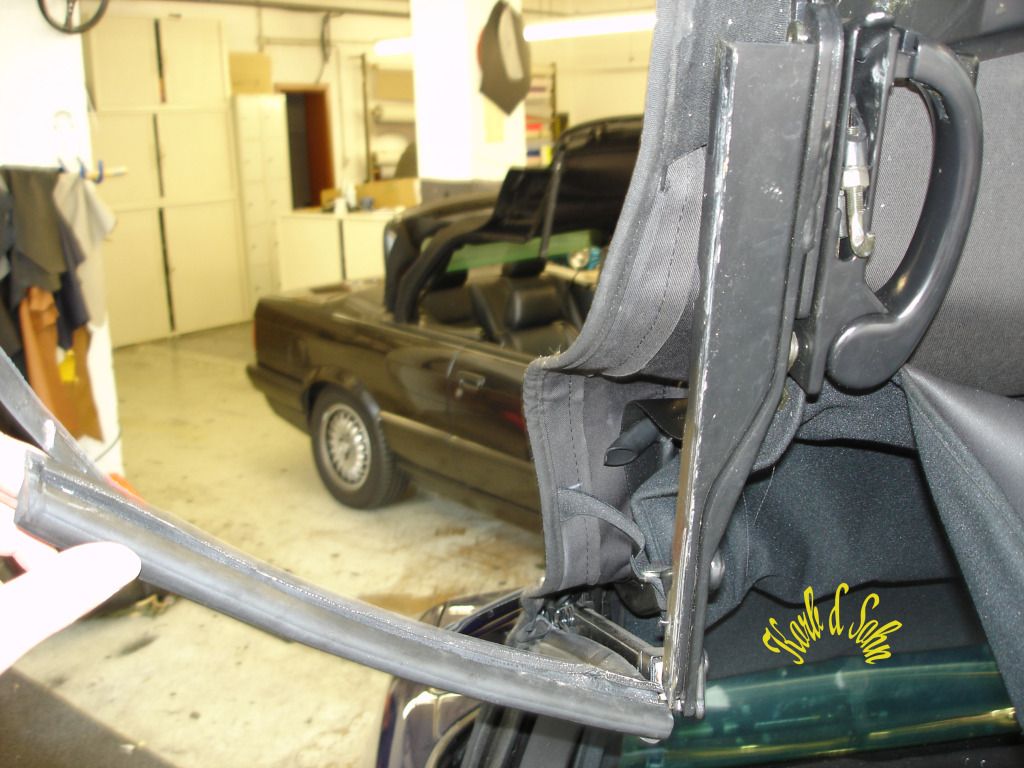

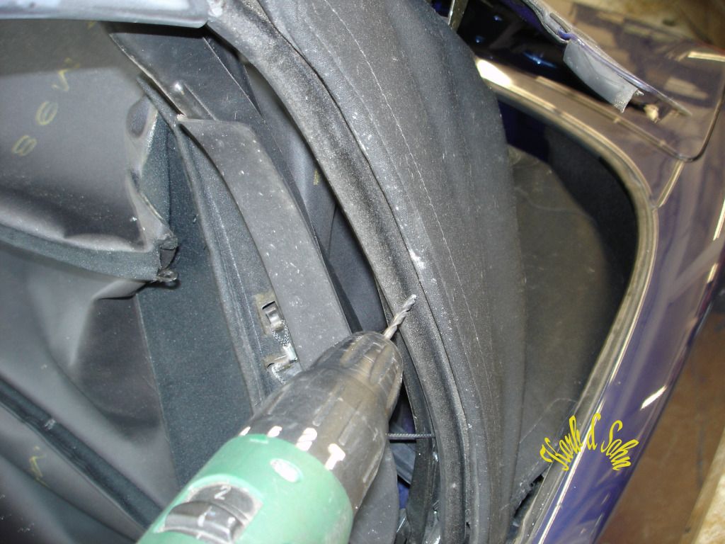

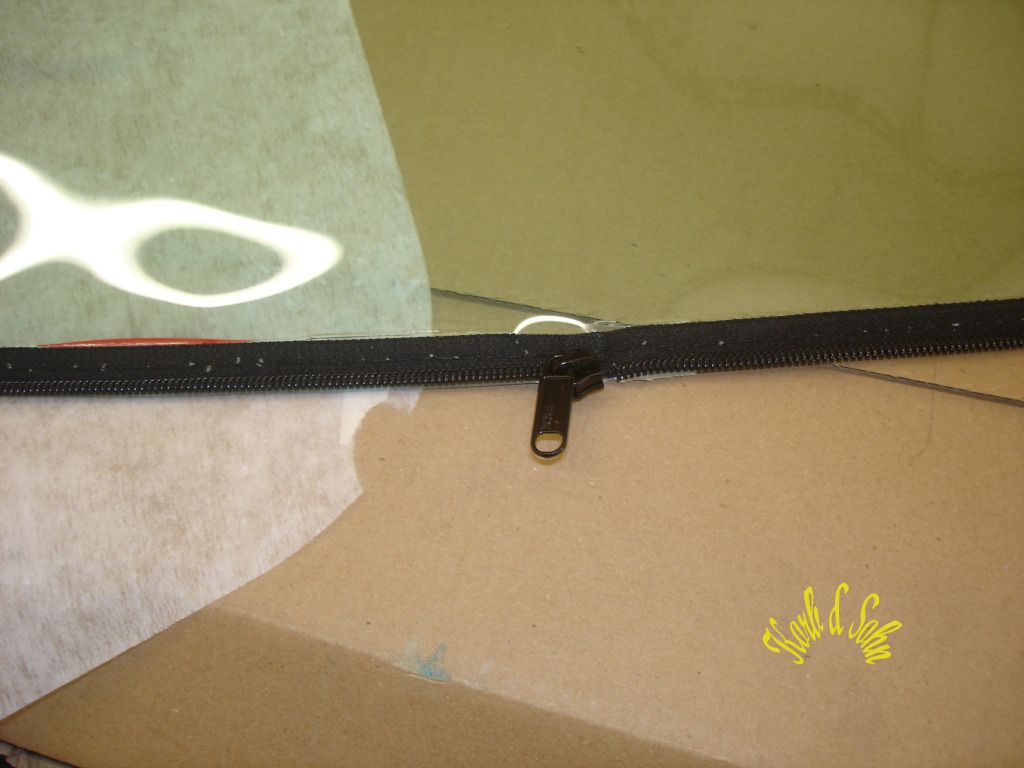

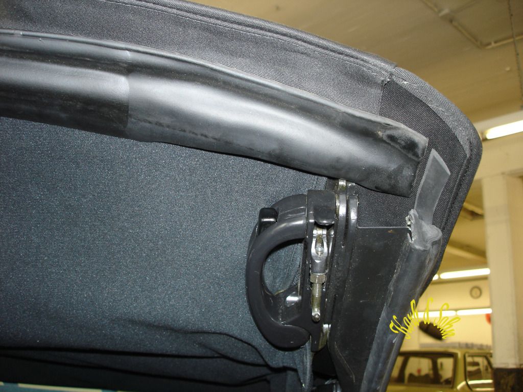

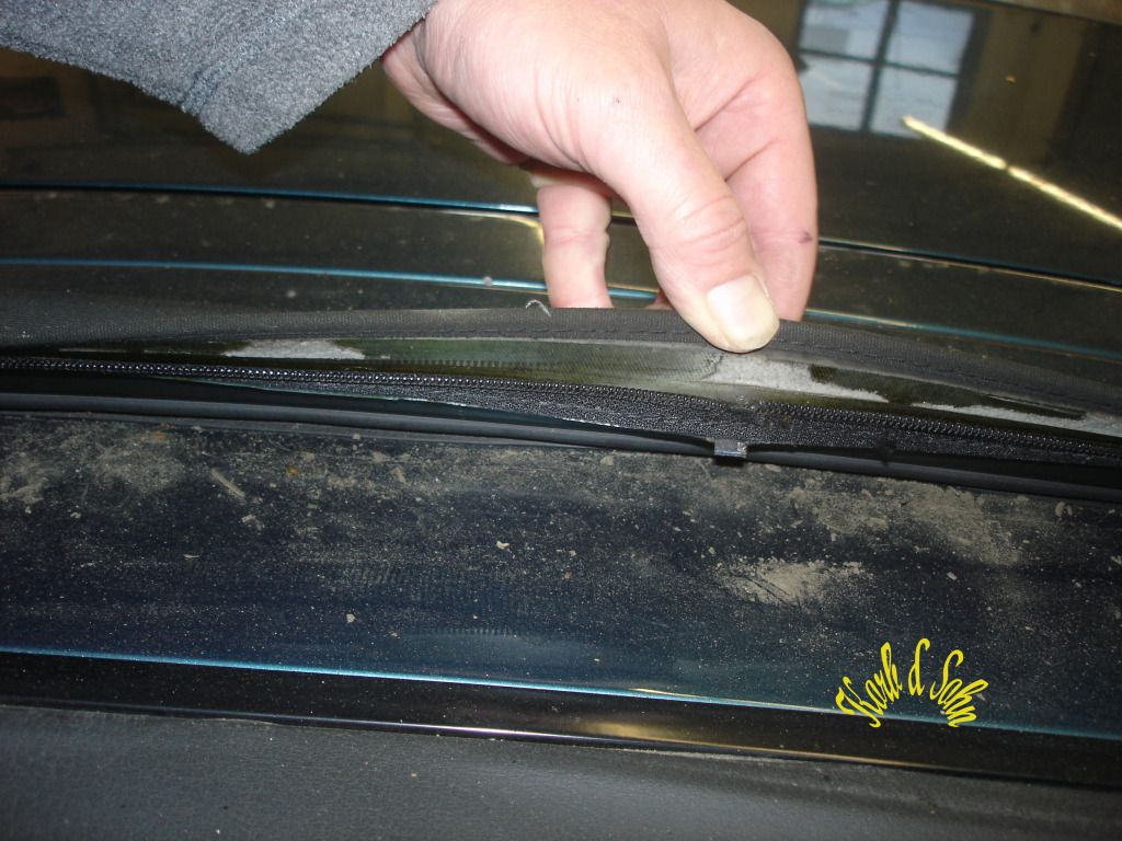

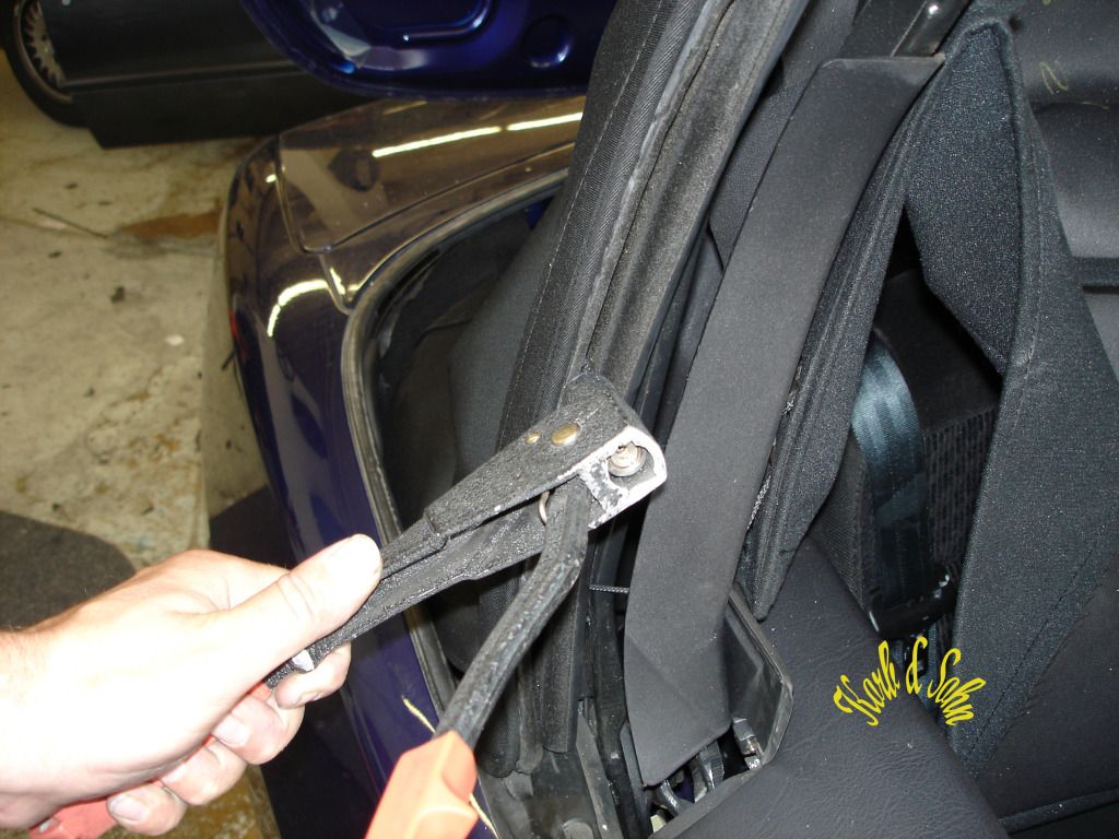

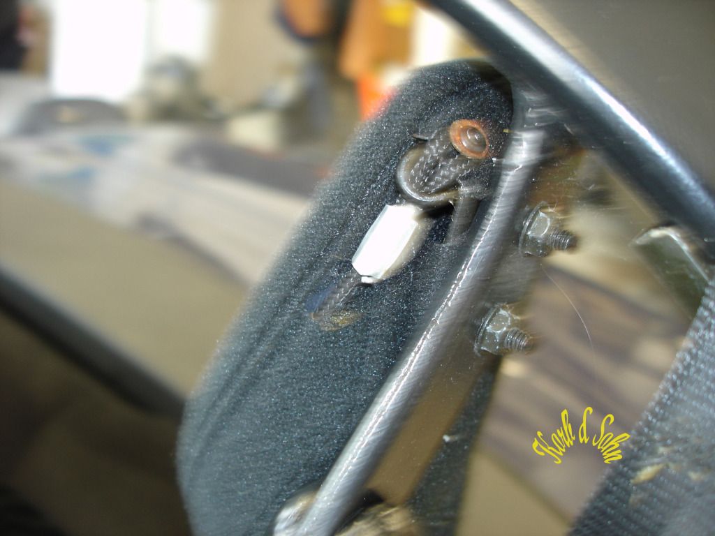

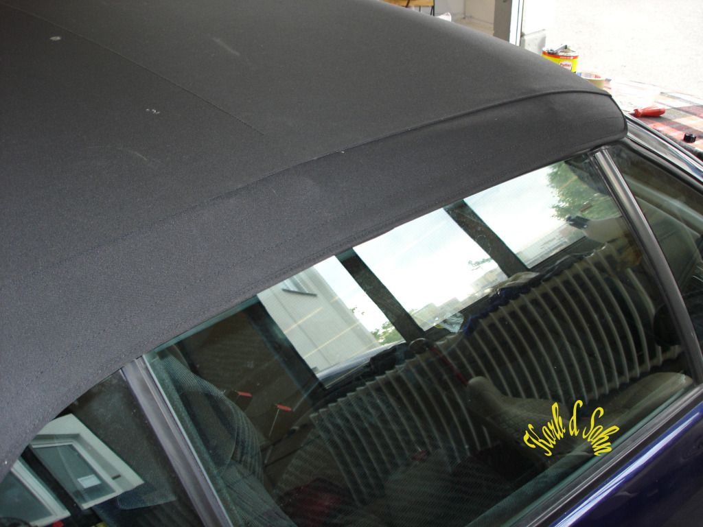

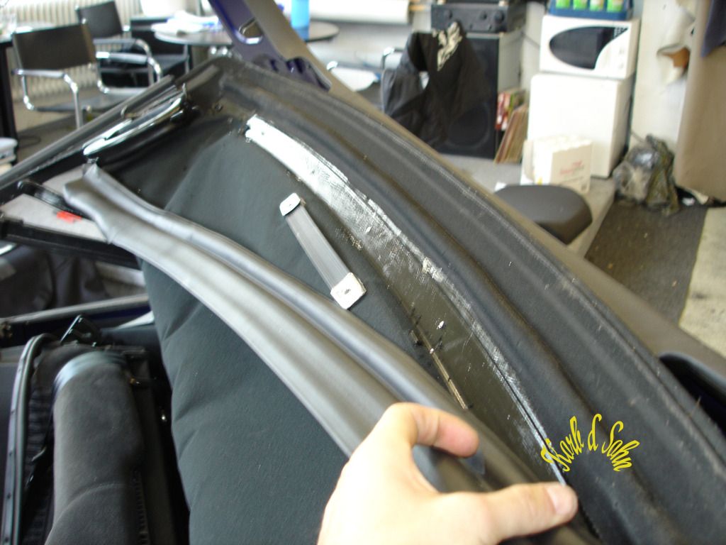

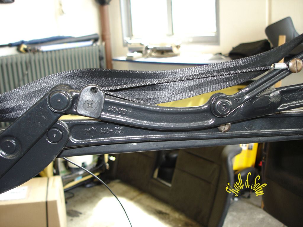

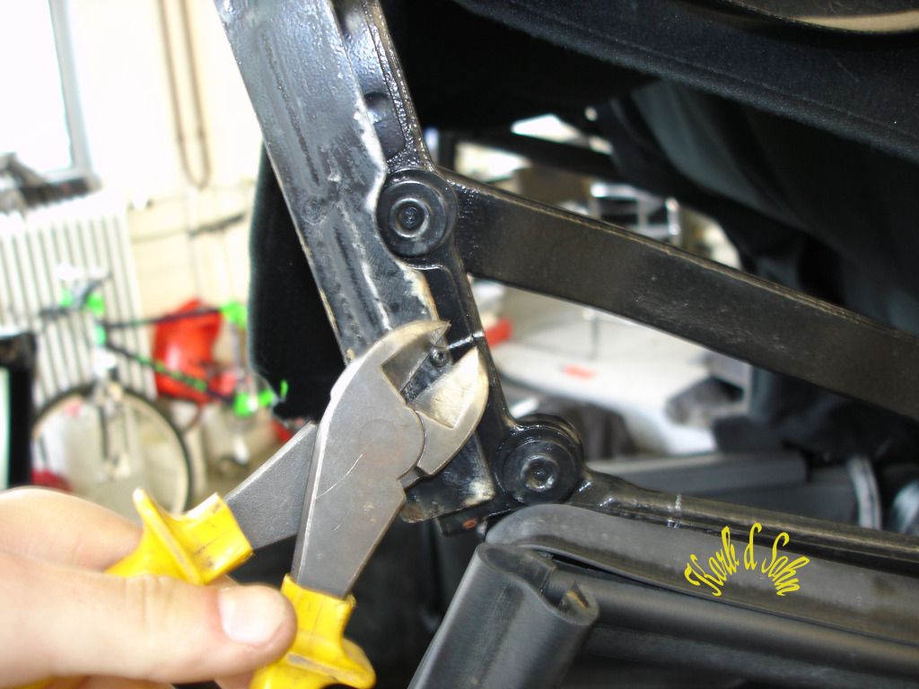

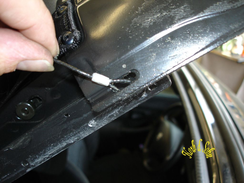

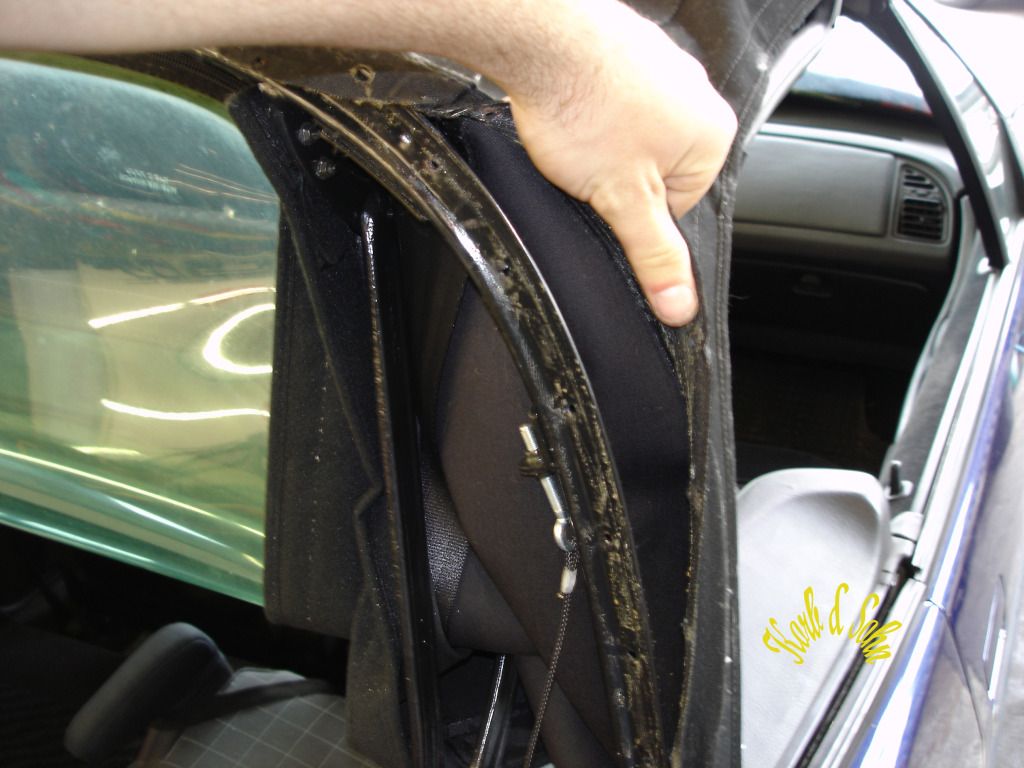

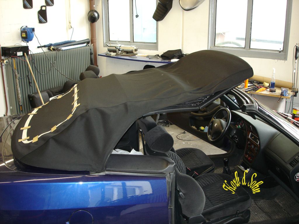

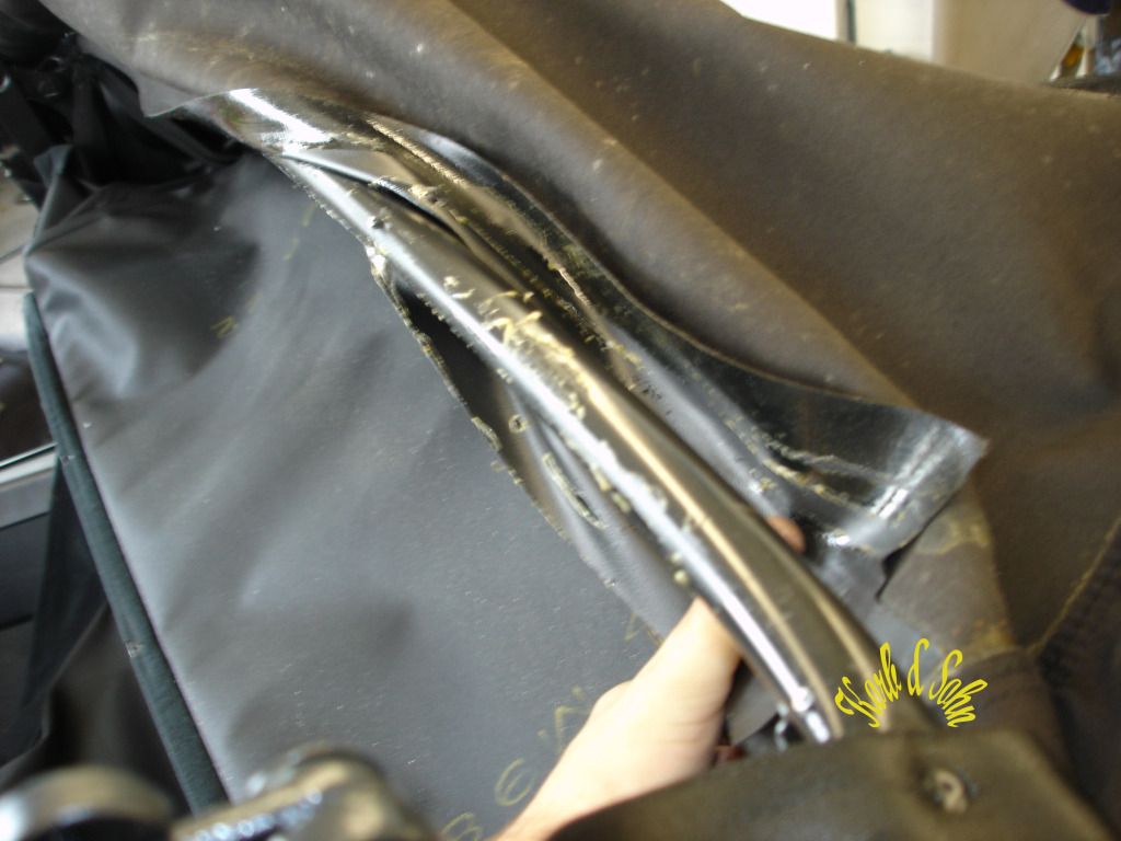

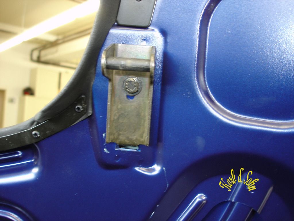

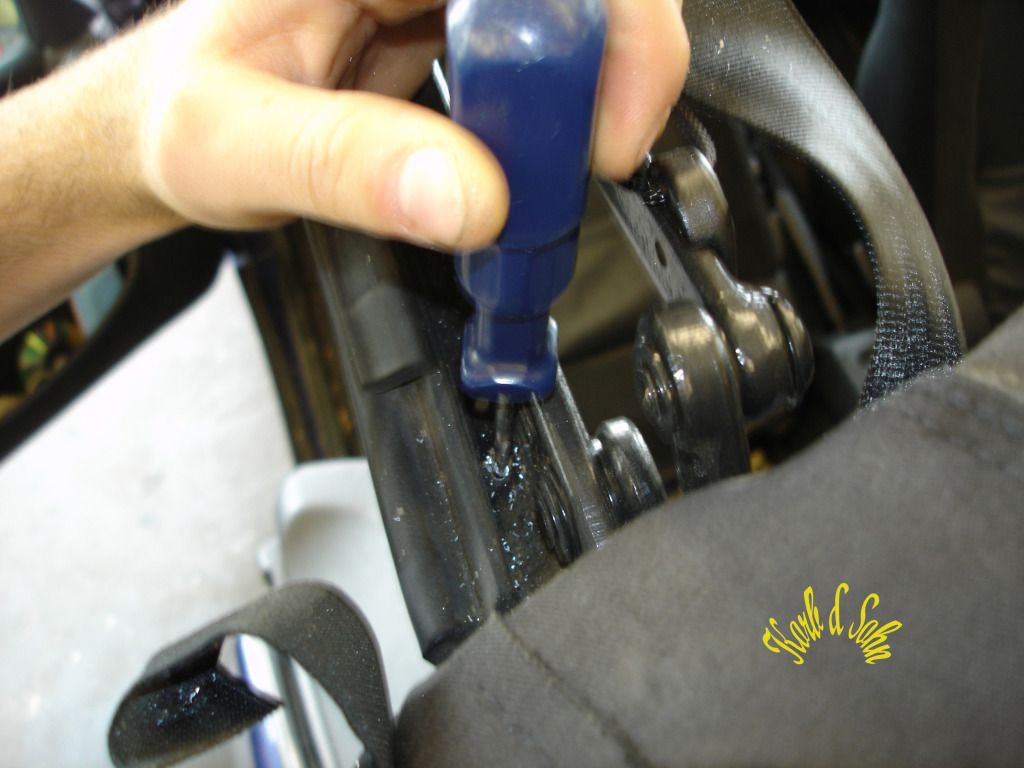

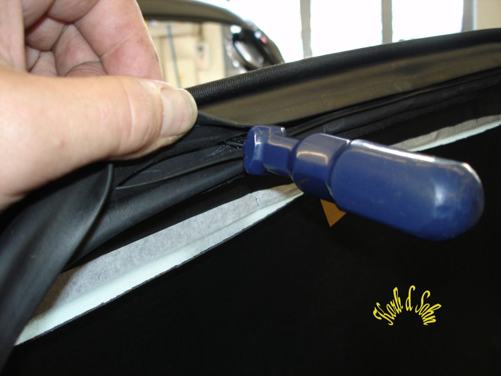

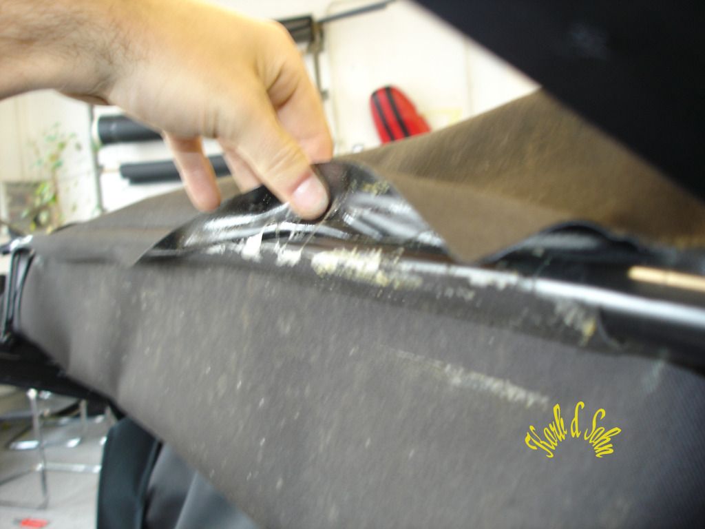

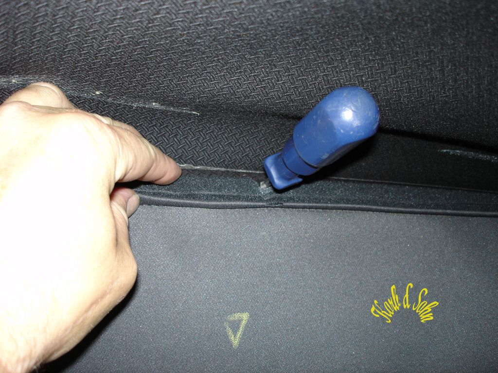

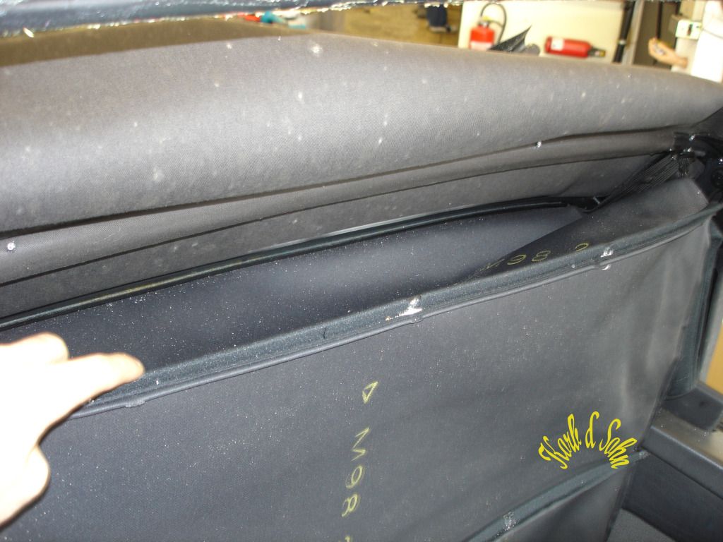

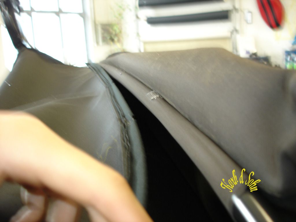

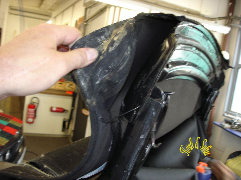

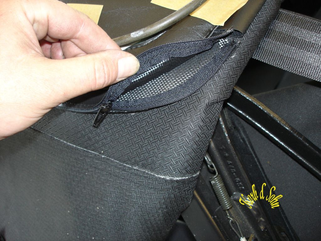

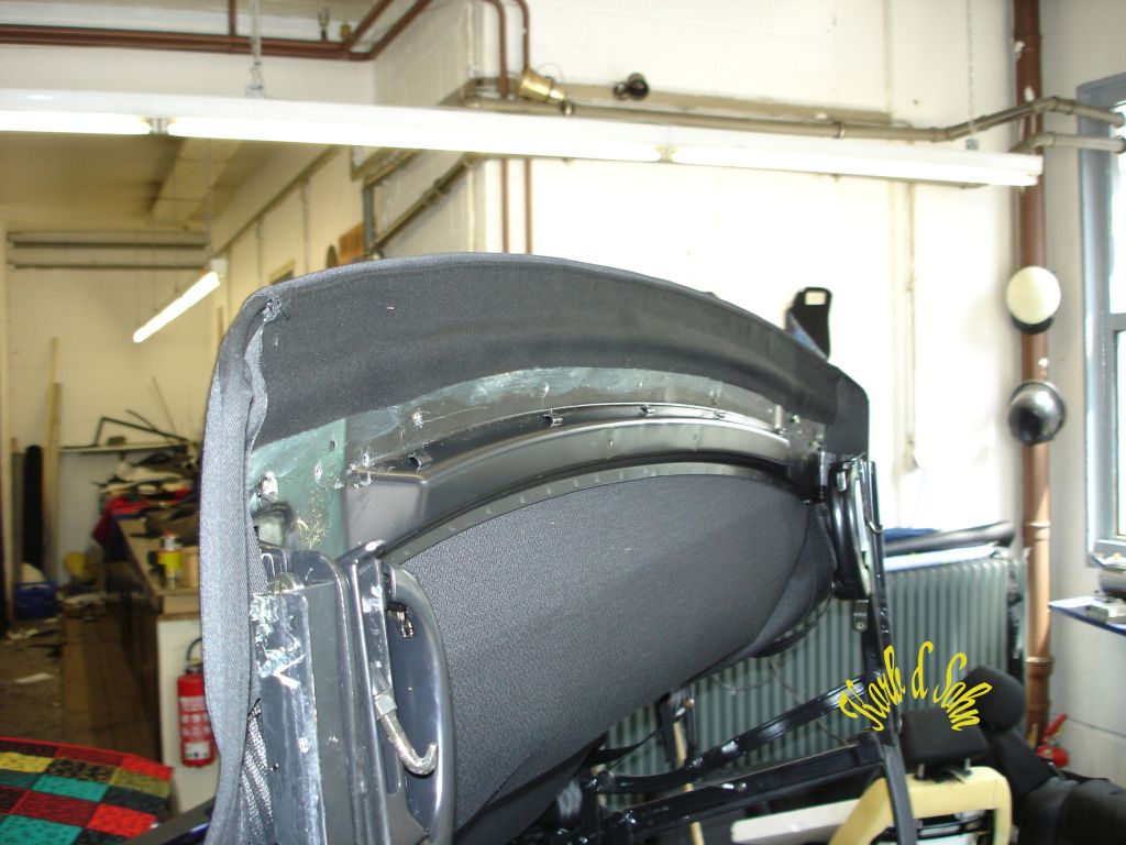

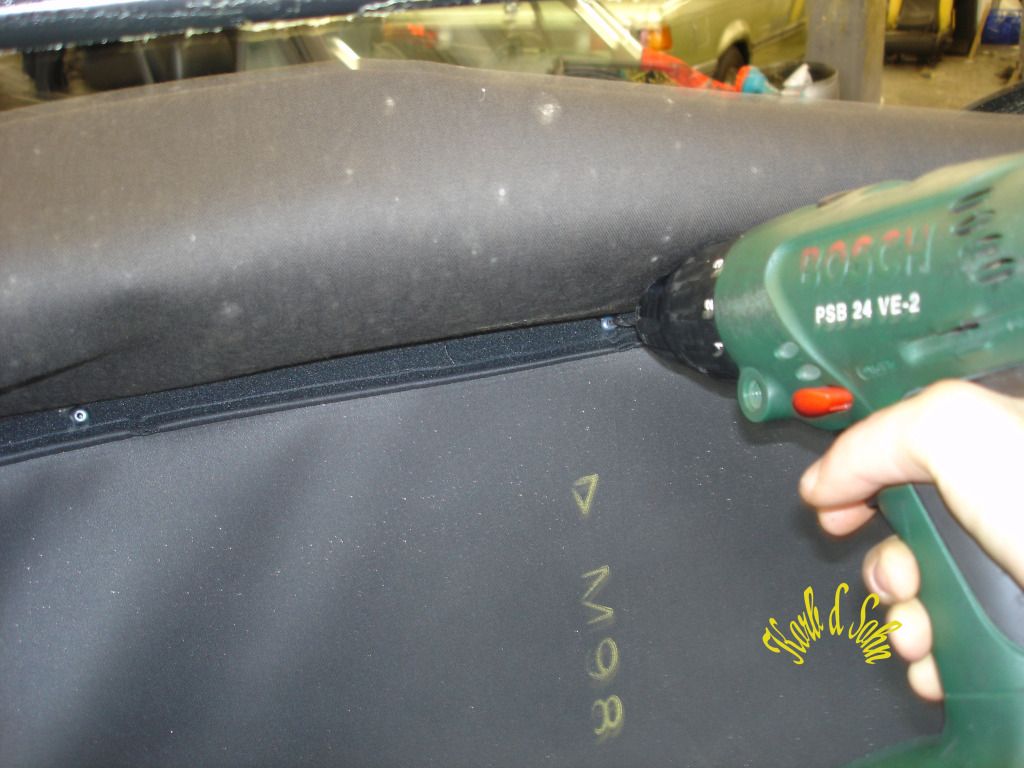

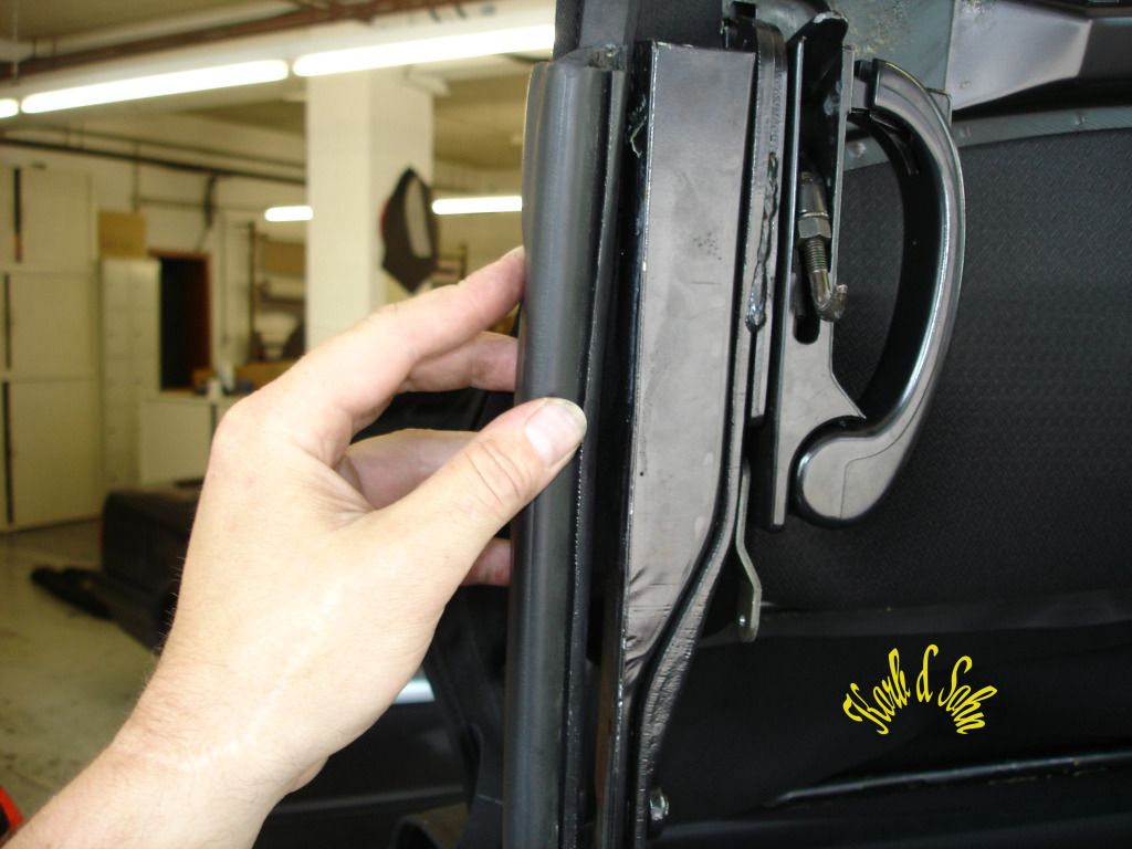

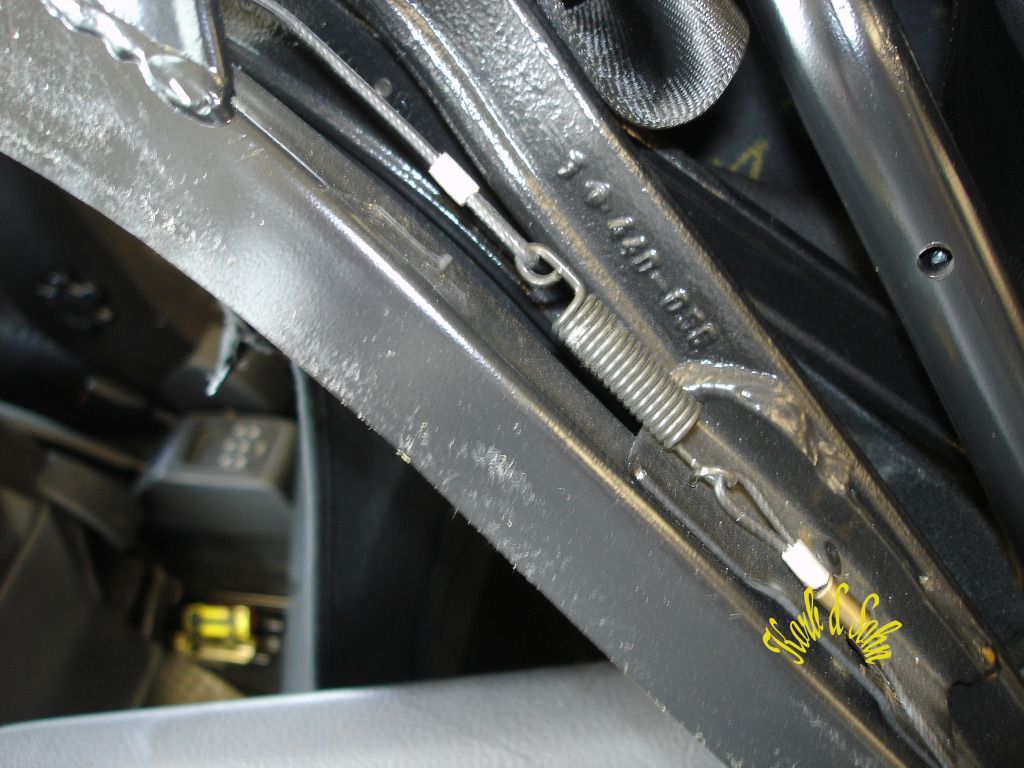

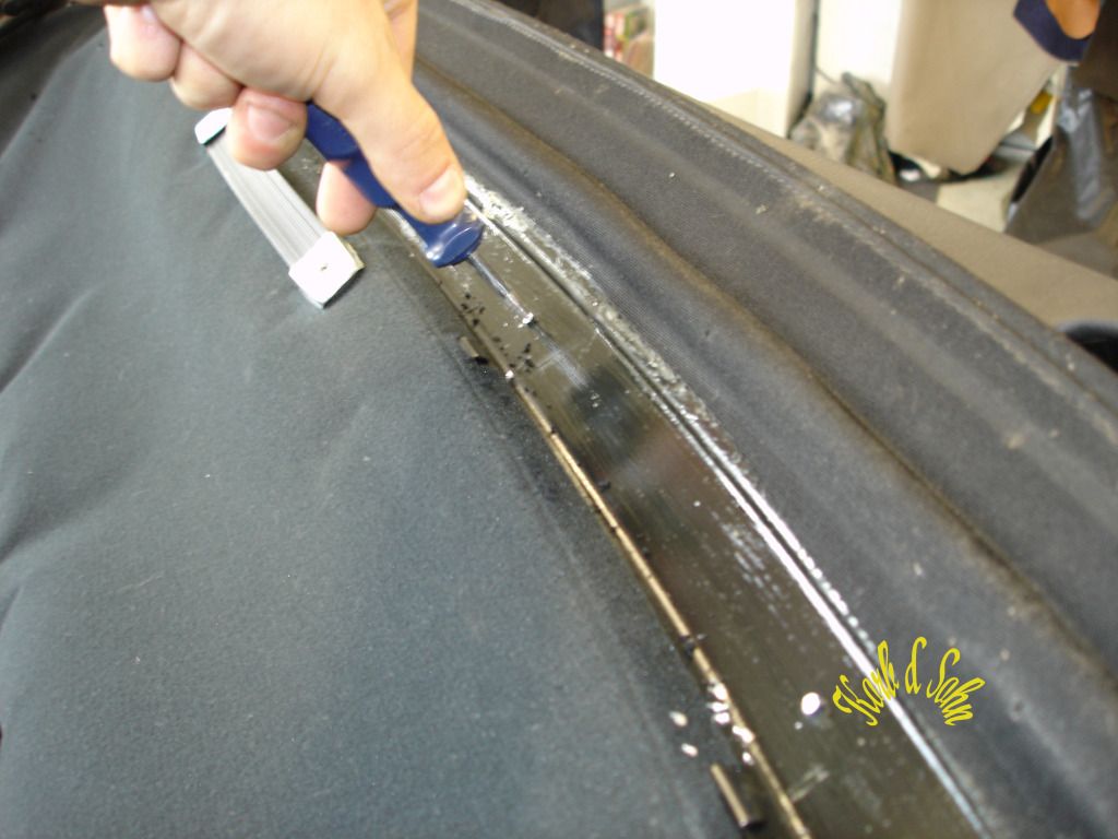

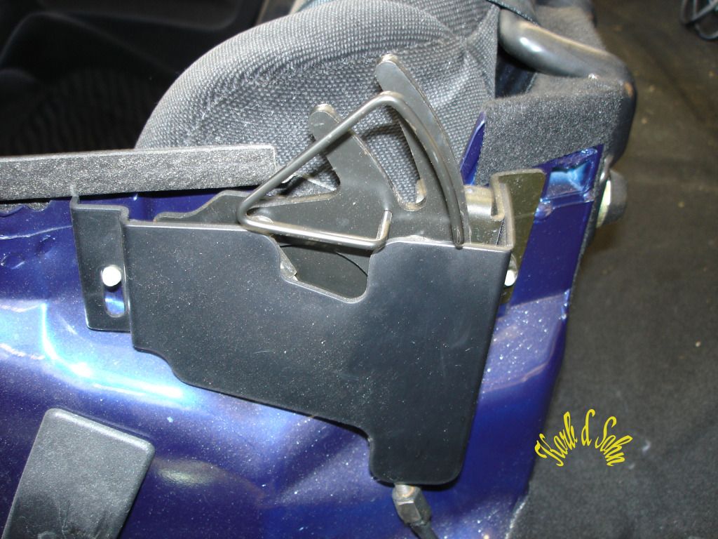

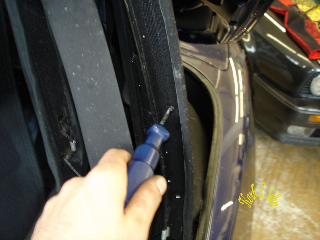

hola a todos,
os dejo este tutorial buenísimo que utilicé yo en su día para montar mi capota paso a paso y herramientas a utilizar. Os pongo aquí el link de descarga para no subir mas de 100 fotos. espero comentarios y sobre todo que os guste. un saludo!!
http://depositfiles.com/files/s1qvgqqre
[ CAPOTA ] Brico sobre cambio de capota 306 cabrio DSC04012
[ CAPOTA ] Brico sobre cambio de capota 306 cabrio DSC04013
[ CAPOTA ] Brico sobre cambio de capota 306 cabrio DSC04014
[ CAPOTA ] Brico sobre cambio de capota 306 cabrio DSC04015
[ CAPOTA ] Brico sobre cambio de capota 306 cabrio DSC04016
[ CAPOTA ] Brico sobre cambio de capota 306 cabrio DSC04017
[ CAPOTA ] Brico sobre cambio de capota 306 cabrio DSC04018
[ CAPOTA ] Brico sobre cambio de capota 306 cabrio DSC04019
[ CAPOTA ] Brico sobre cambio de capota 306 cabrio DSC04020
[ CAPOTA ] Brico sobre cambio de capota 306 cabrio DSC04021
[ CAPOTA ] Brico sobre cambio de capota 306 cabrio DSC04022
[ CAPOTA ] Brico sobre cambio de capota 306 cabrio DSC04023
[ CAPOTA ] Brico sobre cambio de capota 306 cabrio DSC04024
[ CAPOTA ] Brico sobre cambio de capota 306 cabrio DSC04025
[ CAPOTA ] Brico sobre cambio de capota 306 cabrio DSC04026
[ CAPOTA ] Brico sobre cambio de capota 306 cabrio DSC04027
[ CAPOTA ] Brico sobre cambio de capota 306 cabrio DSC04032
[ CAPOTA ] Brico sobre cambio de capota 306 cabrio DSC06395
[ CAPOTA ] Brico sobre cambio de capota 306 cabrio DSC06497
[ CAPOTA ] Brico sobre cambio de capota 306 cabrio DSC06498
[ CAPOTA ] Brico sobre cambio de capota 306 cabrio DSC06499
[ CAPOTA ] Brico sobre cambio de capota 306 cabrio DSC06500
[ CAPOTA ] Brico sobre cambio de capota 306 cabrio DSC06501
[ CAPOTA ] Brico sobre cambio de capota 306 cabrio DSC06502
[ CAPOTA ] Brico sobre cambio de capota 306 cabrio DSC06503
[ CAPOTA ] Brico sobre cambio de capota 306 cabrio DSC06504
[ CAPOTA ] Brico sobre cambio de capota 306 cabrio DSC06505
[ CAPOTA ] Brico sobre cambio de capota 306 cabrio DSC06506
[ CAPOTA ] Brico sobre cambio de capota 306 cabrio DSC06507
[ CAPOTA ] Brico sobre cambio de capota 306 cabrio DSC06508
[ CAPOTA ] Brico sobre cambio de capota 306 cabrio DSC06509
[ CAPOTA ] Brico sobre cambio de capota 306 cabrio DSC06510
[ CAPOTA ] Brico sobre cambio de capota 306 cabrio DSC06511
[ CAPOTA ] Brico sobre cambio de capota 306 cabrio DSC06512
[ CAPOTA ] Brico sobre cambio de capota 306 cabrio DSC06514
[ CAPOTA ] Brico sobre cambio de capota 306 cabrio DSC06515
[ CAPOTA ] Brico sobre cambio de capota 306 cabrio DSC06516
[ CAPOTA ] Brico sobre cambio de capota 306 cabrio DSC06517
[ CAPOTA ] Brico sobre cambio de capota 306 cabrio DSC06518
[ CAPOTA ] Brico sobre cambio de capota 306 cabrio DSC06519
[ CAPOTA ] Brico sobre cambio de capota 306 cabrio DSC06520
[ CAPOTA ] Brico sobre cambio de capota 306 cabrio DSC06521
[ CAPOTA ] Brico sobre cambio de capota 306 cabrio DSC06522
[ CAPOTA ] Brico sobre cambio de capota 306 cabrio DSC06523
[ CAPOTA ] Brico sobre cambio de capota 306 cabrio DSC06524
[ CAPOTA ] Brico sobre cambio de capota 306 cabrio DSC06525
[ CAPOTA ] Brico sobre cambio de capota 306 cabrio DSC06526
[ CAPOTA ] Brico sobre cambio de capota 306 cabrio DSC06527
[ CAPOTA ] Brico sobre cambio de capota 306 cabrio DSC06528
[ CAPOTA ] Brico sobre cambio de capota 306 cabrio DSC06529
[ CAPOTA ] Brico sobre cambio de capota 306 cabrio DSC06531
[ CAPOTA ] Brico sobre cambio de capota 306 cabrio DSC06532
[ CAPOTA ] Brico sobre cambio de capota 306 cabrio DSC06533
[ CAPOTA ] Brico sobre cambio de capota 306 cabrio DSC06534
[ CAPOTA ] Brico sobre cambio de capota 306 cabrio DSC06535
[ CAPOTA ] Brico sobre cambio de capota 306 cabrio DSC06536
[ CAPOTA ] Brico sobre cambio de capota 306 cabrio DSC06537
[ CAPOTA ] Brico sobre cambio de capota 306 cabrio DSC06538
[ CAPOTA ] Brico sobre cambio de capota 306 cabrio DSC06539
[ CAPOTA ] Brico sobre cambio de capota 306 cabrio DSC06540
[ CAPOTA ] Brico sobre cambio de capota 306 cabrio DSC06541
[ CAPOTA ] Brico sobre cambio de capota 306 cabrio DSC06542
[ CAPOTA ] Brico sobre cambio de capota 306 cabrio DSC06543
[ CAPOTA ] Brico sobre cambio de capota 306 cabrio DSC06544
[ CAPOTA ] Brico sobre cambio de capota 306 cabrio DSC06545
[ CAPOTA ] Brico sobre cambio de capota 306 cabrio DSC06546
[ CAPOTA ] Brico sobre cambio de capota 306 cabrio DSC06547
[ CAPOTA ] Brico sobre cambio de capota 306 cabrio DSC06548
[ CAPOTA ] Brico sobre cambio de capota 306 cabrio DSC06549
[ CAPOTA ] Brico sobre cambio de capota 306 cabrio DSC06550
[ CAPOTA ] Brico sobre cambio de capota 306 cabrio DSC06551
[ CAPOTA ] Brico sobre cambio de capota 306 cabrio DSC06552
[ CAPOTA ] Brico sobre cambio de capota 306 cabrio DSC06553
[ CAPOTA ] Brico sobre cambio de capota 306 cabrio DSC06554
[ CAPOTA ] Brico sobre cambio de capota 306 cabrio DSC06555
[ CAPOTA ] Brico sobre cambio de capota 306 cabrio DSC06556
[ CAPOTA ] Brico sobre cambio de capota 306 cabrio DSC06557
[ CAPOTA ] Brico sobre cambio de capota 306 cabrio DSC06558
[ CAPOTA ] Brico sobre cambio de capota 306 cabrio DSC06559
[ CAPOTA ] Brico sobre cambio de capota 306 cabrio DSC06560
[ CAPOTA ] Brico sobre cambio de capota 306 cabrio DSC06561
[ CAPOTA ] Brico sobre cambio de capota 306 cabrio DSC06562
[ CAPOTA ] Brico sobre cambio de capota 306 cabrio DSC06563
[ CAPOTA ] Brico sobre cambio de capota 306 cabrio DSC06564
[ CAPOTA ] Brico sobre cambio de capota 306 cabrio DSC06565
[ CAPOTA ] Brico sobre cambio de capota 306 cabrio DSC06566
[ CAPOTA ] Brico sobre cambio de capota 306 cabrio DSC06567
[ CAPOTA ] Brico sobre cambio de capota 306 cabrio DSC06568
[ CAPOTA ] Brico sobre cambio de capota 306 cabrio DSC06569
[ CAPOTA ] Brico sobre cambio de capota 306 cabrio DSC06570
[ CAPOTA ] Brico sobre cambio de capota 306 cabrio DSC06571
[ CAPOTA ] Brico sobre cambio de capota 306 cabrio DSC06572
[ CAPOTA ] Brico sobre cambio de capota 306 cabrio DSC06573
[ CAPOTA ] Brico sobre cambio de capota 306 cabrio DSC06574
[ CAPOTA ] Brico sobre cambio de capota 306 cabrio DSC06575
[ CAPOTA ] Brico sobre cambio de capota 306 cabrio DSC06576
[ CAPOTA ] Brico sobre cambio de capota 306 cabrio DSC06577
[ CAPOTA ] Brico sobre cambio de capota 306 cabrio DSC06578
[ CAPOTA ] Brico sobre cambio de capota 306 cabrio DSC06579
[ CAPOTA ] Brico sobre cambio de capota 306 cabrio DSC06580
[ CAPOTA ] Brico sobre cambio de capota 306 cabrio DSC06581
[ CAPOTA ] Brico sobre cambio de capota 306 cabrio DSC06582
[ CAPOTA ] Brico sobre cambio de capota 306 cabrio DSC06583
[ CAPOTA ] Brico sobre cambio de capota 306 cabrio DSC06584
[ CAPOTA ] Brico sobre cambio de capota 306 cabrio DSC06585
[ CAPOTA ] Brico sobre cambio de capota 306 cabrio DSC06586
[ CAPOTA ] Brico sobre cambio de capota 306 cabrio DSC06587
[ CAPOTA ] Brico sobre cambio de capota 306 cabrio DSC06588
[ CAPOTA ] Brico sobre cambio de capota 306 cabrio DSC06589
[ CAPOTA ] Brico sobre cambio de capota 306 cabrio DSC06590
[ CAPOTA ] Brico sobre cambio de capota 306 cabrio DSC06591
[ CAPOTA ] Brico sobre cambio de capota 306 cabrio DSC06592
[ CAPOTA ] Brico sobre cambio de capota 306 cabrio DSC06593
[ CAPOTA ] Brico sobre cambio de capota 306 cabrio DSC06594
[ CAPOTA ] Brico sobre cambio de capota 306 cabrio DSC06595
[ CAPOTA ] Brico sobre cambio de capota 306 cabrio DSC06596
[ CAPOTA ] Brico sobre cambio de capota 306 cabrio DSC06597
[ CAPOTA ] Brico sobre cambio de capota 306 cabrio DSC06598
[ CAPOTA ] Brico sobre cambio de capota 306 cabrio DSC06599
[ CAPOTA ] Brico sobre cambio de capota 306 cabrio DSC06600
[ CAPOTA ] Brico sobre cambio de capota 306 cabrio DSC06601
[ CAPOTA ] Brico sobre cambio de capota 306 cabrio DSC06602
[ CAPOTA ] Brico sobre cambio de capota 306 cabrio DSC06603
[ CAPOTA ] Brico sobre cambio de capota 306 cabrio DSC06604
[ CAPOTA ] Brico sobre cambio de capota 306 cabrio DSC06606
[ CAPOTA ] Brico sobre cambio de capota 306 cabrio DSC06607
[ CAPOTA ] Brico sobre cambio de capota 306 cabrio DSC06611
[ CAPOTA ] Brico sobre cambio de capota 306 cabrio DSC06612
[ CAPOTA ] Brico sobre cambio de capota 306 cabrio DSC06613
[ CAPOTA ] Brico sobre cambio de capota 306 cabrio DSC06614
[ CAPOTA ] Brico sobre cambio de capota 306 cabrio DSC06615
[ CAPOTA ] Brico sobre cambio de capota 306 cabrio DSC06616
[ CAPOTA ] Brico sobre cambio de capota 306 cabrio DSC06617
[ CAPOTA ] Brico sobre cambio de capota 306 cabrio DSC06618
[ CAPOTA ] Brico sobre cambio de capota 306 cabrio DSC06619
[ CAPOTA ] Brico sobre cambio de capota 306 cabrio DSC06620
[ CAPOTA ] Brico sobre cambio de capota 306 cabrio DSC06621
[ CAPOTA ] Brico sobre cambio de capota 306 cabrio DSC06622
[ CAPOTA ] Brico sobre cambio de capota 306 cabrio DSC06623
[ CAPOTA ] Brico sobre cambio de capota 306 cabrio DSC06624
[ CAPOTA ] Brico sobre cambio de capota 306 cabrio DSC06625
[ CAPOTA ] Brico sobre cambio de capota 306 cabrio DSC09388

[ CAPOTA ] Brico sobre cambio de capota 306 cabrio Empty Re: [ CAPOTA ] Brico sobre cambio de capota 306 cabrio

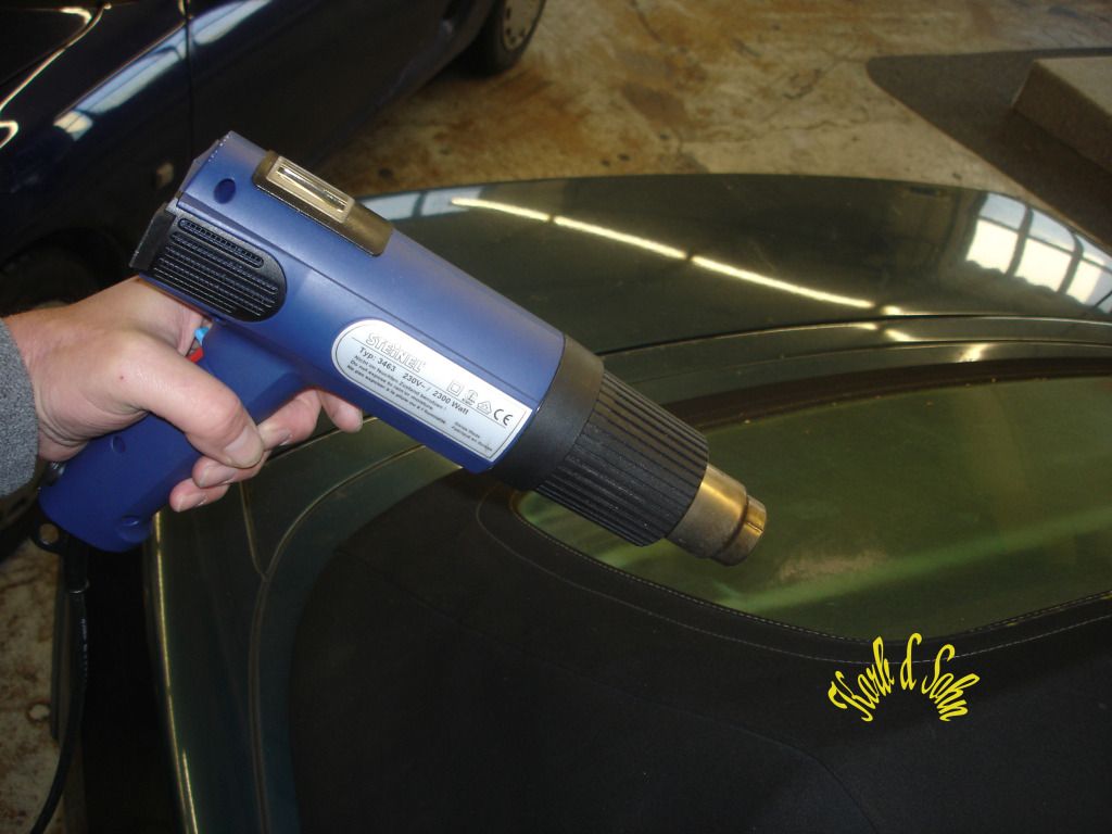

Mensaje por gorka Miér 07 Nov 2012, 15:54
Mis consejos:
Dejar la capota nueva al sol durante unas dos horas.
Prestar mucha atención con el montaje de los latiguillos que tensan la capota.
Usar cola de contacto de neopreno.
Creo que esto es todo, espero que os sirva de ayuda.
Un saludo!
