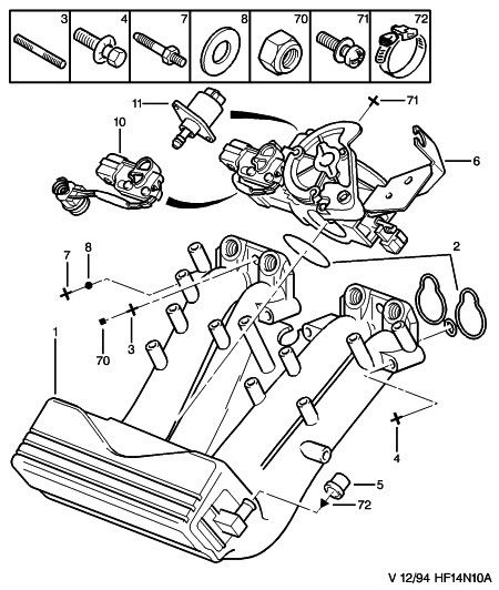

TEMA CON FOTOS VISIBLES Re: [ MOTOR ] Revoluciones altas
Mensaje por robertourense Sáb 01 Mayo 2010, 10:47
la pieza que controla el ralenti en el 2.0 8v es esta.
[ MOTOR ] Revoluciones altas Hf14n10a
la pieza que necesita revisar o cambiar, seria la numero 11

Mensaje por aladdinro29 Sáb 01 Mayo 2010, 12:29
La misma pieza (la numero 11) es la que yo he sacado puede ser que este rota o algo?
